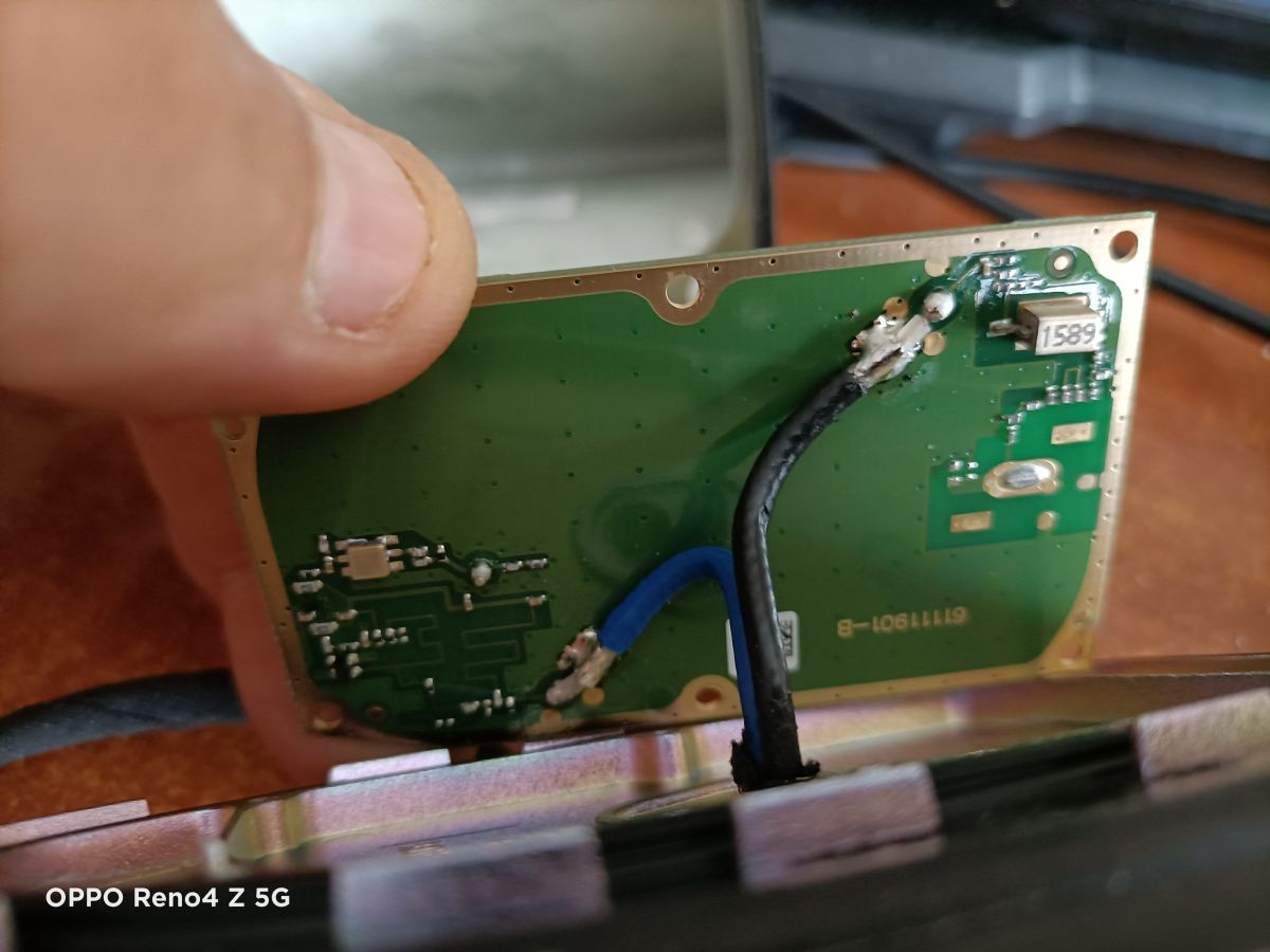

    steell

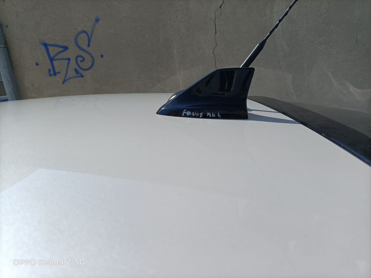

    Chciałbym w moim Fusionie 2015 r z USA zmienic antenę dachową na płetwę rekina. Problem w tym że oryginalnie jest tam stopka ze wzmacniaczem i batem. Kupiłem sobie płetwę z focusa i w srodku jest jakiś układ którego nie rozpoznaję, nie jest to wzmacniacz raczej układ dopasowujacy. Planowałem umieścić dodatkowy wzmacniecz na kablu za osłoną słupka. Proszę o informację co to za układ na zdjeciach, do czego służy. Interesuje mnie część po prawej tam gdzie dochodzi koncentryk w kolorze czarnym, ten niebieski to GPS chwilowo mnie nie interesuje. Co to za element opisany jako 1589?

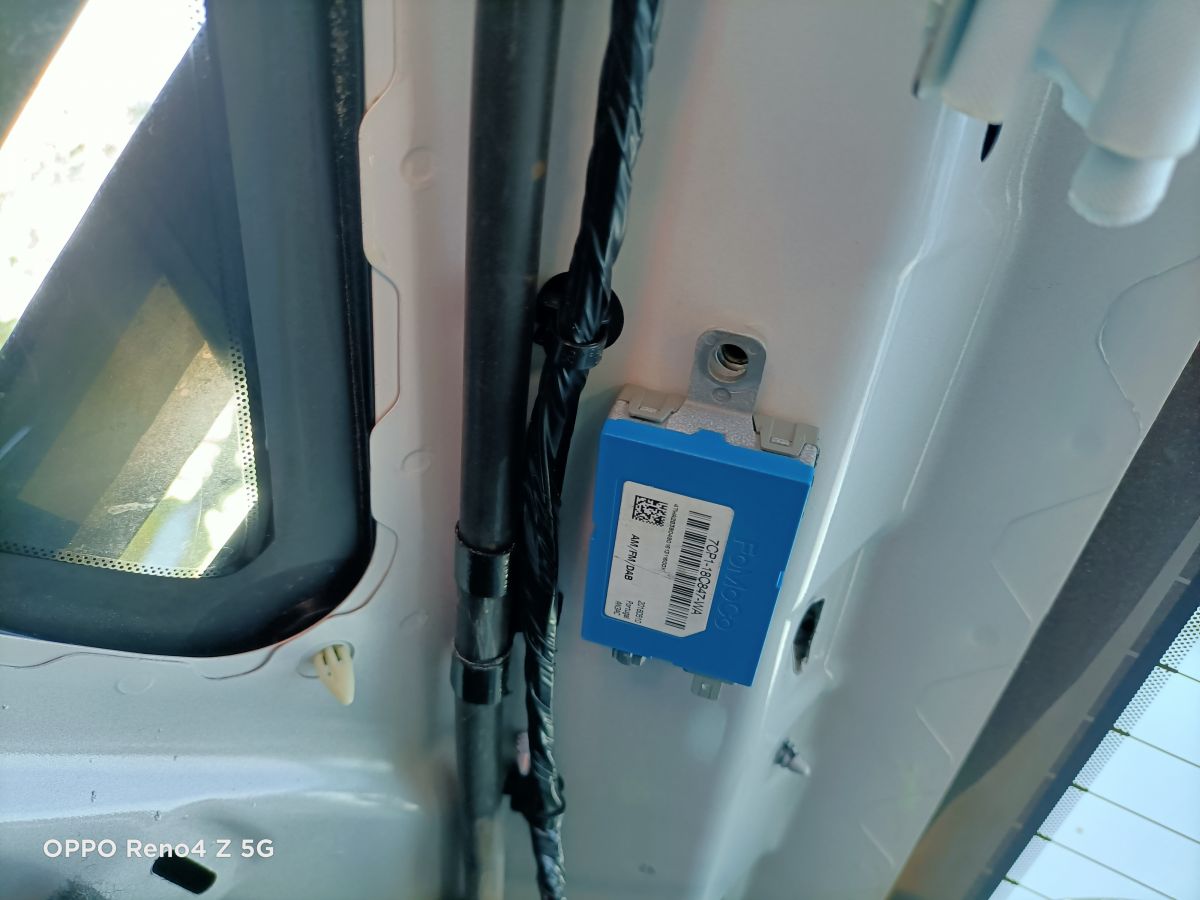

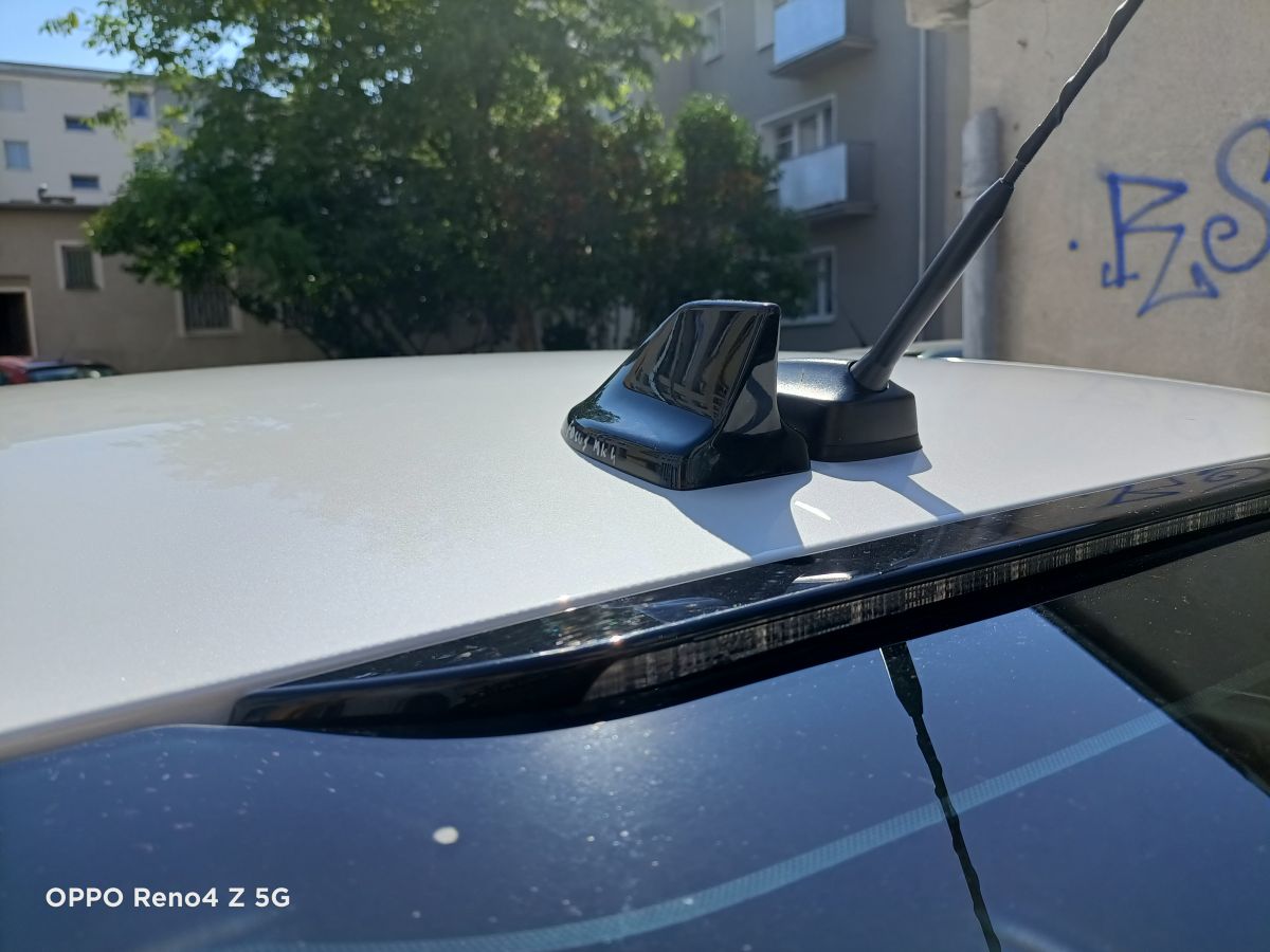

    steell
    Zrobione, dla potomności napiszę ze stopka "rekin" z fokusa nie zawiera anteny AM-FM-DAB, jest tam tylko GPS i w niektórych wersjach GSM. Zrobiłem linie na tylnej szybie dałem wzmacniacz AM/FM/DAB na słupku i działa. Rekin jest zamontowany bo była by dziura w dachu i by nie był tylko atrapą uzywam jego GPSu, GSM nie podłączony

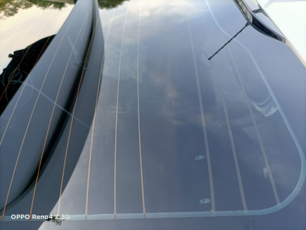

    lazaj007
    możesz rozwinąć temat, z czego zrobiłeś linie? jakieś foto dla potomnych? ;) i jak z odbiorem/zasięgiem
  • #5 19902829

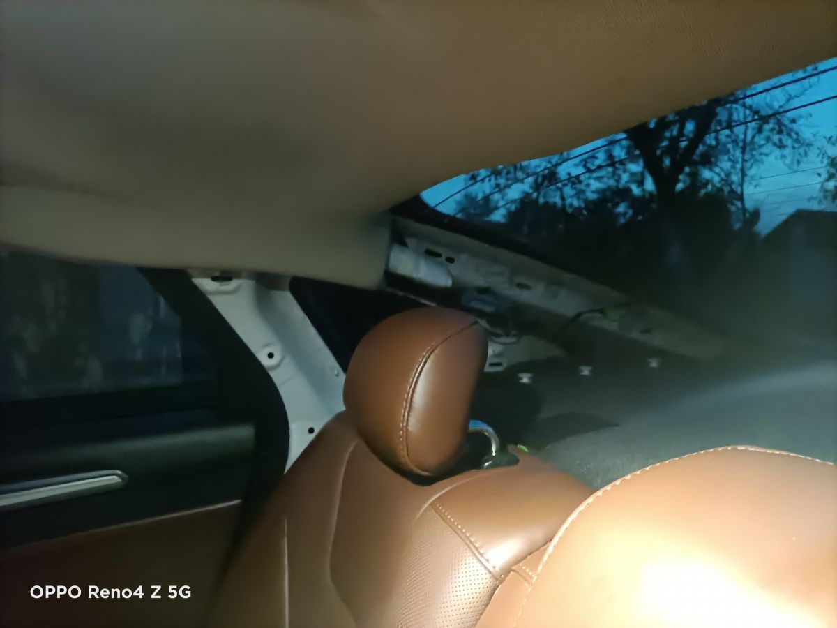

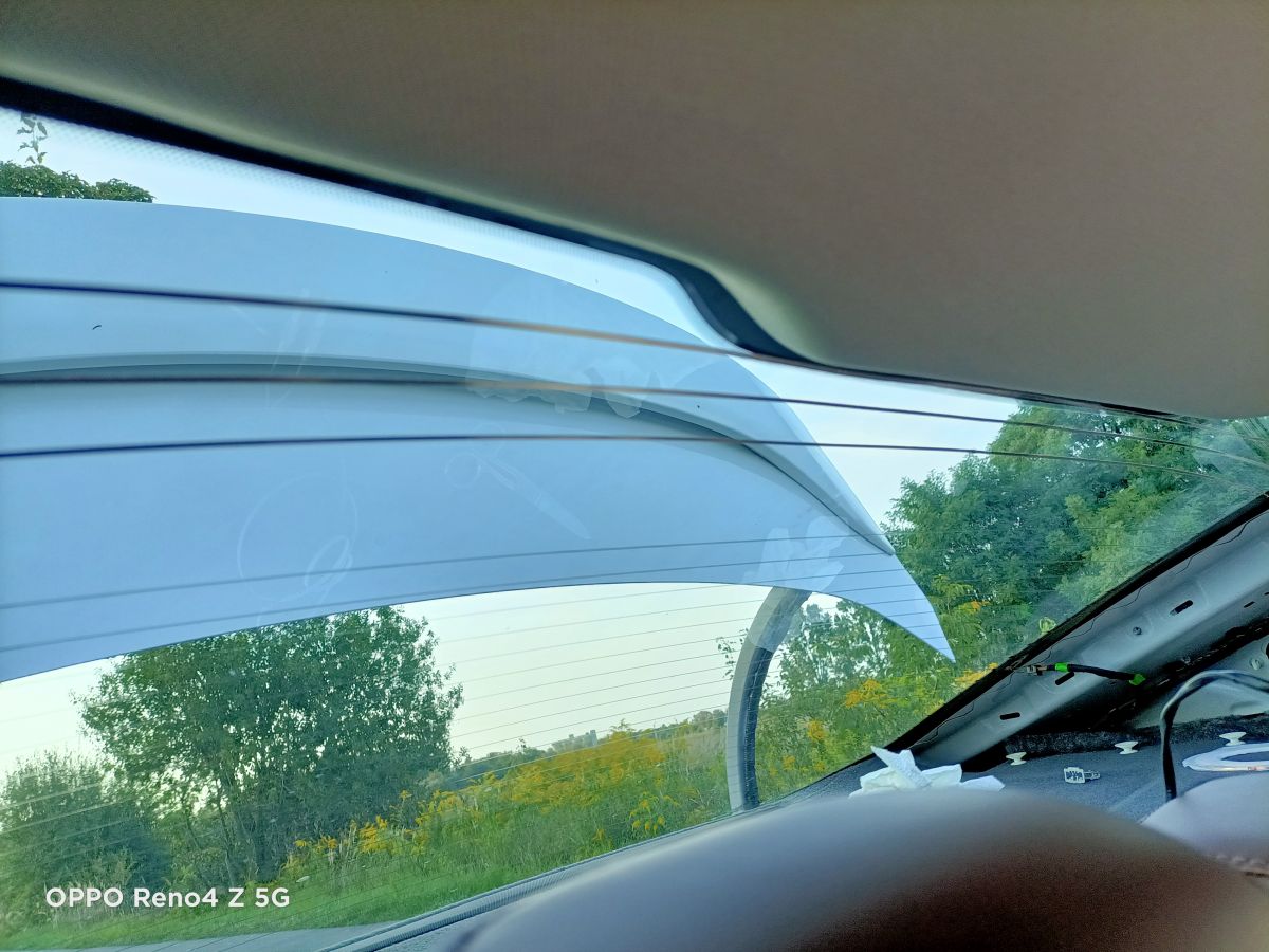

    steell
    Kupiłem miedzianą samoprzylepną taśmę o szerokosci 2 mm o ile dobrze pamietam, daje sie lutować. Wzorowałem się na mondeo mk5 które ma takie pasy wtopione w szybę oryginalnie. Działa dobrze, DAB też odbiera. Drobna uwaga to niebieskie na słupku to oczywiscie wzmacniacz który trzeba załozyć, jednak otwór na śrubę mocujacą jest w fusionie bez gwintu, trzeba to nagwintować. Ford Fusion USA 2015 - Przerobienie anteny dachowej na płetwę rekina. Ford Fusion USA 2015 - Przerobienie anteny dachowej na płetwę rekina. Ford Fusion USA 2015 - Przerobienie anteny dachowej na płetwę rekina. Ford Fusion USA 2015 - Przerobienie anteny dachowej na płetwę rekina.
  • #6 19902836
    steell
    Dodatkowy wzmacniacz na słupku i linie na szybie jako antena.
