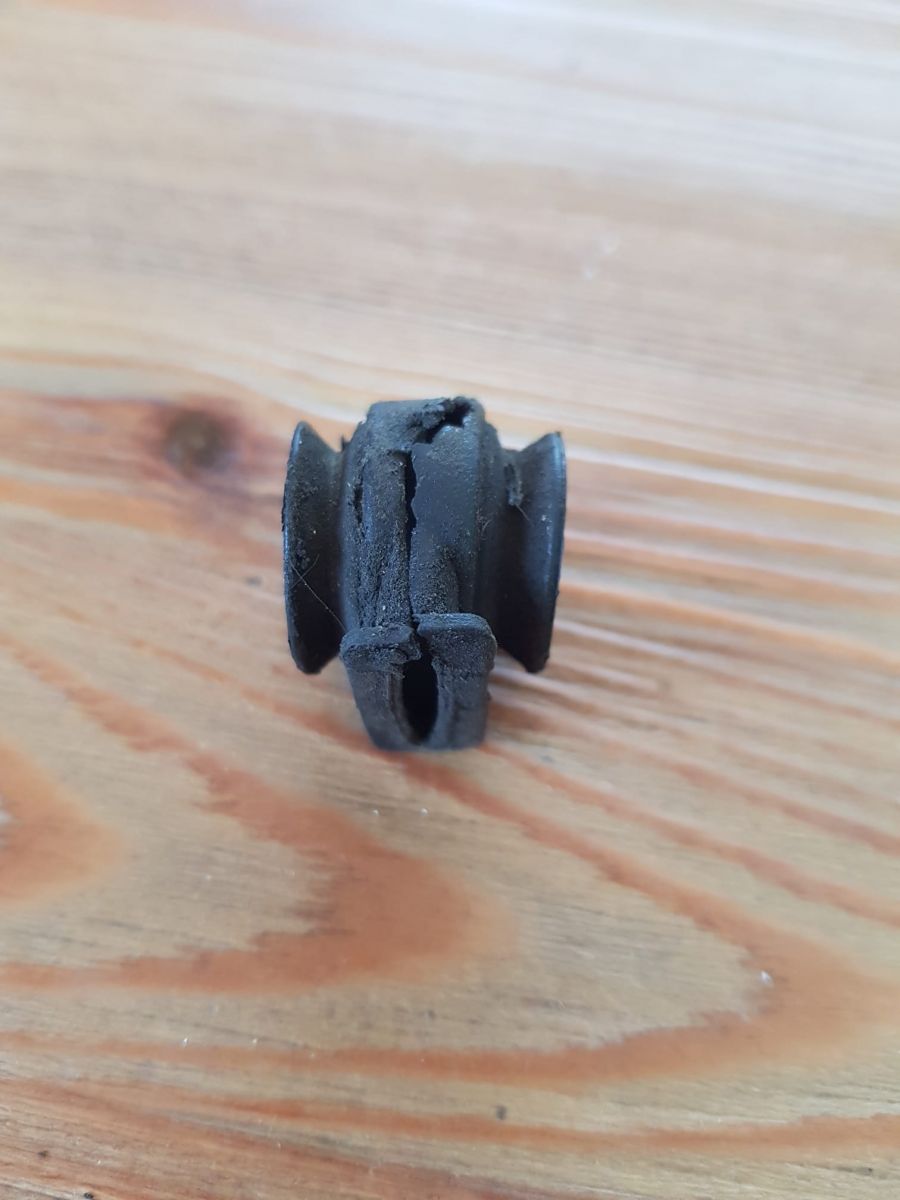

    Hey.
    Stara panda mojej żony przestała kręcić rozrusznikiem. Okazało się, że uleciał kabel łączący stacyjkę (brązowy - 50) z elektromagnesem rozrusznika. Rozrusznik jest ok, przestestowane. Auto pali na pych od strzału. Kabel przy rozruszniku jest zakończony oczkiem które pasuje ja plastikową tulejkę na śrubie do mocowania kabli do aku i alternatora. Pod autem znalazłem starą gumkę, która wymiarami pasuje do tego oczka. Jak wygląda , jak się nazywa i czy da się kupić ten mechanizm mocowania kabla do elektromagnesu. Czy to tylko ta gumka czy musi to być jakaś plastikowa/gumowa (dla izolacji elektrycznej) tulejka FIAT/PANDA i INNE /ROZRUSZNIK - Jak to się nazywa, czy da się kupić ? FIAT/PANDA i INNE /ROZRUSZNIK - Jak to się nazywa, czy da się kupić ?
    dzieki za pomoc

    ok, dzieki. zrobiłem ze szlaufa fi 16mm. działa.
