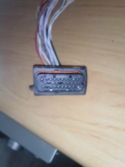

    witam j.w padł mi silniczek podnoszenia szyb po zdjeciu tapicerki okazało sie ze to jakas okrągła kostka zamiast 29 pin płaskiej długiej, to była karetka robiona pod francuzów, pytanie brzmi jak podłaczyć tylko opuszczanie i podnoszenie do tej kostki 29 pin ma ktos schemat.

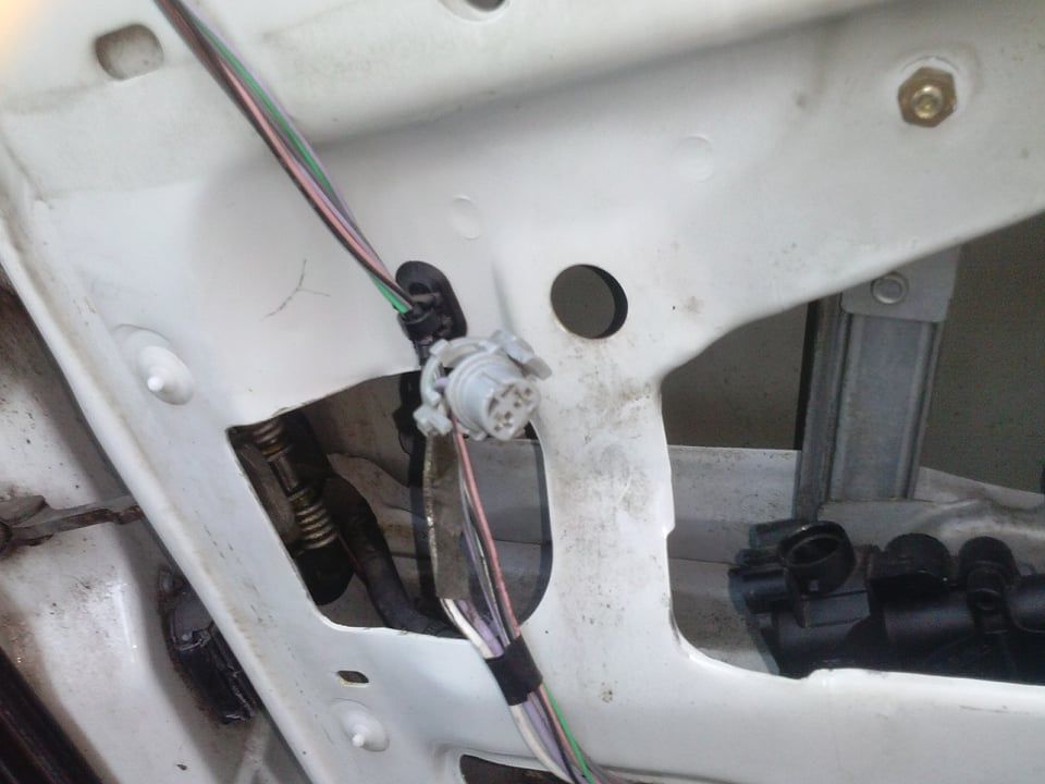

    u mnie przewody ida do przełacznika i od niego 2 do silniczka a w normalnej kostka idzie (ta szeroka ) od razu do silniczka jak znalezc te dwa przewody odpowiedzialne tylko za opuszczenie i podniesienie, kostki mam w komplecie zsilniczkami drzwi prawe renault laguna 2 2005r - Witam padł mi silniczek podnoszenia szyb renault laguna 2 2005r - Witam padł mi silniczek podnoszenia szyb

    a jak go zasile na stałe to jakimi przewodami sterowac , ogolnie po za głownymi jest 23 szt , to bedzie na zasadzie zwarcia? jak to podłaczyc pod włacznik? to jest kostka która dochodzi do silniczka wycieta z innej laguny renault laguna 2 2005r - Witam padł mi silniczek podnoszenia szyb

    Co się dzieje z tym silniczkiem? Zupełnie się nie kręci?
    Przerabiałem to w moim Scenicu, można łatwo stojan od mechanizmu odkręcić i cały wirnik wychodzi. Można wtedy szczotki przeczyścić. Należy zaznaczyć położenie stojana względem mechanizmu (są tam magnesy) bo zamontowanie go odwrotnie powoduje pracę mechanizmu w drugą stronę.
    Długo walczyłem z silniczkiem a na końcu okazało się, że był problem z pęknietym przewodem we wiązce.
