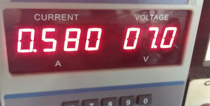

    Zmierzmy zatem trochę energii (tu napięcie celowo obniżone do 7V ze względu na temperaturę rezystora);
    Miernik energii/mocy/prądu/napięcia DC PZEM-051 6,5~100VDC/0~100ADC z bocznikiem
    Oraz zasilacz;
    Czyli teoretycznie po jednej godzinie liczydło powinno wskazywać ~4Wh (0,58Ax7Vx1h według zasilacza). Po kilkunastu minutach wskazania się zmieniły (z zasilacza bez zmian);
    Co jest?! No nic, poczekam do pełnej godziny a w międzyczasie wypiję kawę :D
    • Po około pełnej godzinie (± parę minut);
    Czego się można było spodziewać zliczona energia jest mocno zawyżona. Być może miernik posiada jakieś elementy umożliwiające kalibrację wewnętrzną? Aby to sprawdzić trzeba dostać się do wnętrza, po odblokowaniu czterech zatrzasków na dłuższych ściankach obudowy możemy zdjąć tylną część;

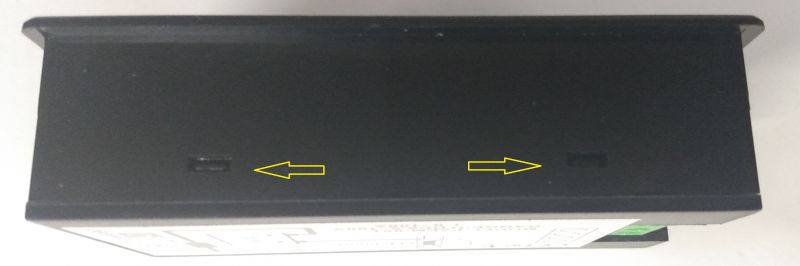

    Środek ciekawy, jednak nie widać żadnych elementów regulacyjnych;

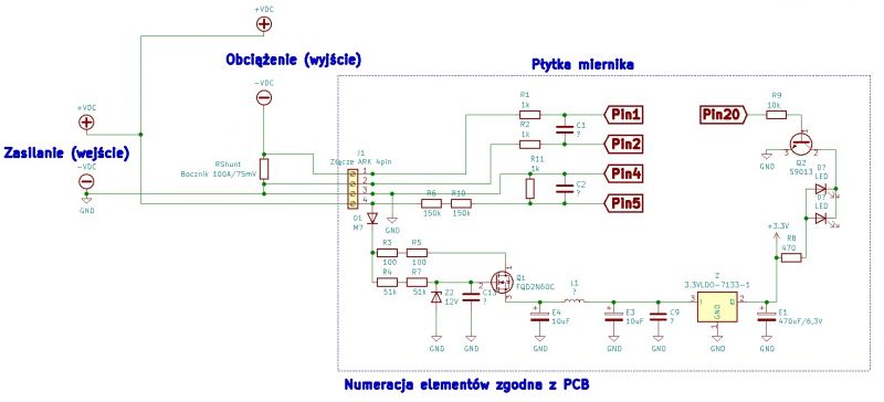

    Nie widząc fabrycznych elementów kalibracyjnych postanowiłem przerysować najważniejszą część połączeń;
    Widać że tranzystor Q1 (FQD2N60C) pełni rolę wstępnego stabilizatora napięcia dla LDO 3,3V, to co nas najbardziej interesuje to część pomiarowa. Dla napięcia są to R6, R10, R11 oraz kondensator C2 a dla prądu R1, R2 oraz C1. O ile w przypadku dzielnika napięcia nie ma problemu (wystarczy zamiast R11 wstawić rezystor 7,5kΩ+trymer wieloobrotowy 5kΩ co da nam regulację w górę i w dół) to wejście pomiaru prądu wygląda na różnicowe. Mając dość spore zapasy trymerów wieloobrotowych 5kΩ postanowiłem na próbę jeden podłączyć równolegle do wejścia różnicowego (pin 1 i 2 mikrokontrolera). Po obcięciu jednego ze skrajnych wyprowadzeń (aby nie zrobić przypadkowego zwarcia) przylutowałem go do rezystorów R1 i R2;
    Po ponownym podłączeniu zasilania i kilku obrotach trymerka wskazania miernika "zgrały" się z zasilaczem;
    Dzielnika napięciowego nie ruszałem, te kilkadziesiąt mV nie ma w praktyce żadnego znaczenia. Za to część pomiaru prądu zdecydowanie zbyt mocno zawyżała wskazania. Być może to kwestia złej kalibracji bocznika, jednak nie dysponuję w tej chwili możliwościami zbadania samego bocznika przy znamionowych parametrach. Moje zaciekawienie wzbudziło też puste miejsce na zworkę oznaczone "W", jednak po wlutowaniu goldpinów i założeniu jumpera nie zauważyłem żadnych zmian (miałem nadzieję że jest to blokada kasowania licznika Wh/kWh).
    Po drobnej modyfikacji sekcji zasilania możemy uniezależnić się od zasilania z mierzonego napięcia co pozwoli mierzyć napięcie od zera (0~99,9V). Klasa dokładności miernika według instrukcji to 1 (stosowana w przyrządach technicznych, dla laboratoryjnych typowo 0,2, 0,5). Sam bocznik w/g oznaczeń ma klasę 0,5 (najczęściej spotykana) lecz kto wie czy wschodnie normy zgadzają się z resztą świata?

    Tu Ci się zgra, a dalej będzie gigantyczny rozjazd.
    Chętnie poznałbym wyniki pomiarów dla prądu rzędu 10A
    Pamiętam gadżet ze sklepu elektrody, KWS-10VA (z wejściem/ wyjściem USB) mierzący prąd do 3A. Przy prądach poniżej 100mA wyniki były horrendalne, powyżej 1A błąd pomiaru prawie mieścił się w podanych przez producenta +/- 1%.
