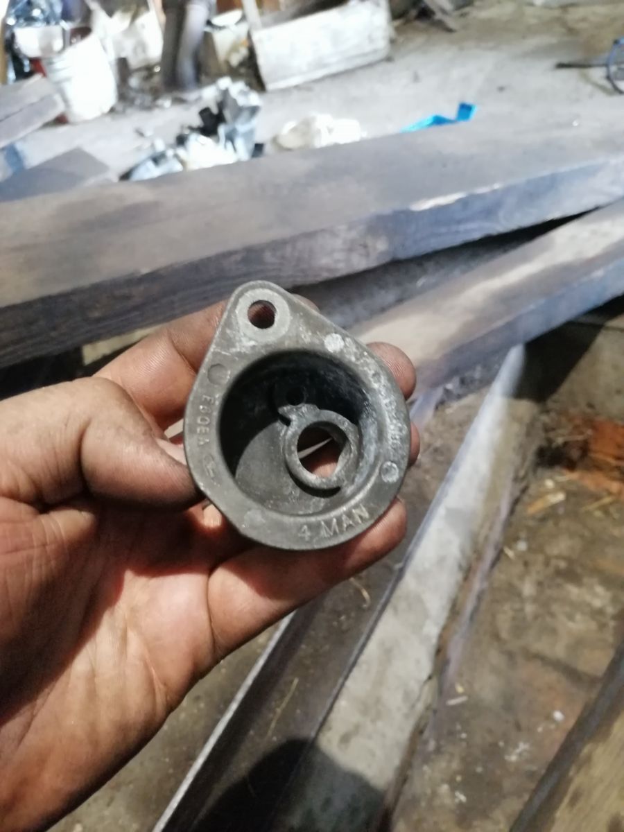

    Pompa sie zalacza. Podmiana czujnika CPS na nowy nie dała rezultatu. Sprawdziłem wiązke na odcinku CPS-ecu i jest ok. Nadal brak kluczowania cewki i komp wciaz nie widzi obrotów silnika
    EDIT:
    po wyjeciu CPS i przylozeniu klucza stalowego, slychac jak pompa paliwa sie załącza. Natomiast czujnik w gnieździe w ogole nie widzi swojego polozenia wzgledem kola, tak jakby nie mial z czego go odczytac.
    Musze zrzucic skrzynie i kolo zamachowe, podstawa pod czujnik walu jest inna, przeoczyłem temat, w silniku dawcy była skrzynia automatyczna, tutaj u mnie manual.
    #16 19544078
    dywanelektronik
    Zakończę temat, samochod nie dostawał impulsu z koła zamachowego z powodu złego adaptera, który siedzi pod kołem zamachowym. Radzę zwracać na to uwage, dniowka w plecy, ale warto było.
    Dziekuje wszystkim, którzy podzielili sie swoją wiedzą, bez Waszych wskazówek byloby o wiele gorzej.
    Dołączam zdjecie właściwego adaptera, ktory siedzi w wersji z manualem Focus MK2 1.6 benzyna - napięcia na stronie wtórnej cewki WN i pinout sterownika sim28
