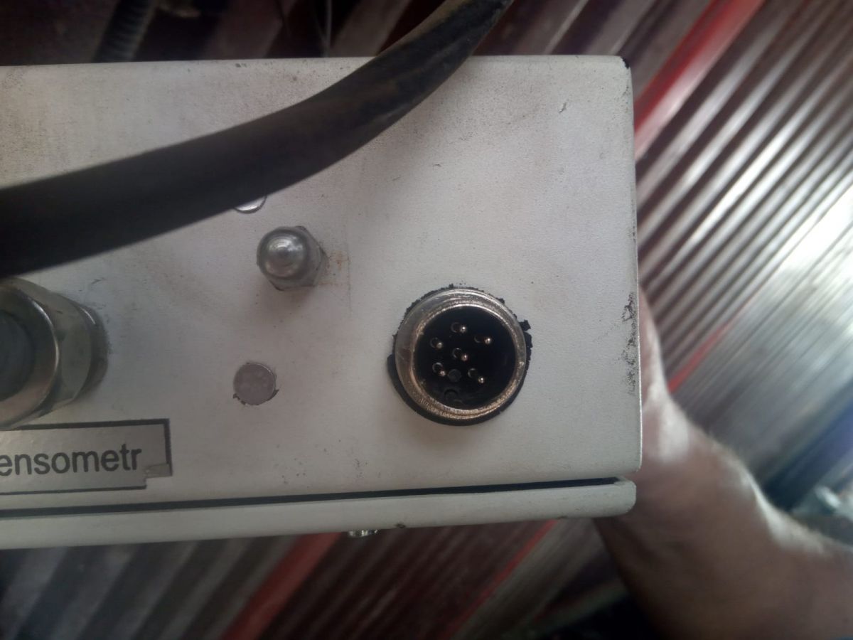

Spasowało złącze od mikrofonu CB radio. Jest transmisja i jak podaje specyfikacja to jest RS 232. Oryginalnie ustawiopny na 4800. Tyle, ze na tych nastawach terminal nie reagował. Na 9600 po wciśnieciu Print pojawiało się 6 kropek. Na 19200 12 kropek a na 38400 kropek na terminalu było już prawie 30 w każdym razie więcej niż 24. Po przestawieniu prędkości na wadze na 9600 na terminalu już tylko jedna kropka.
https://pliki.elektroda.pl/579303,instr_przemyslowe_led.html
tyle, że terminal jej nie odbiera poprawnie. A w innej wadze (Rewa) jak najbardziej
W/g instrukcji jest moziwe przesyłanie danych do komputera...
16. WSPÓŁPRACA Z KOMPUTEREM
Przesyłanie wyników wa enia do komputera mo e odbywać się:
ręcznie - po naciśnięciu przycisku PRINT
automatycznie - po ustabilizowaniu się wyniku wa enia (je eli
rEPL 1 a przed poło eniem wa onego ładunku waga znajdowała
się w strefie autozera)
na ądanie z komputera - patrz Lista komunikatów w wagach
RADWAG.
Zapewne jest potrzebna specjalna aplikacja bo sam terminal jak wspomniałem nie daje rady. Pytanie czemu. Widać pewne dane są zmienione z czystej transmisji RS232...
