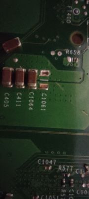

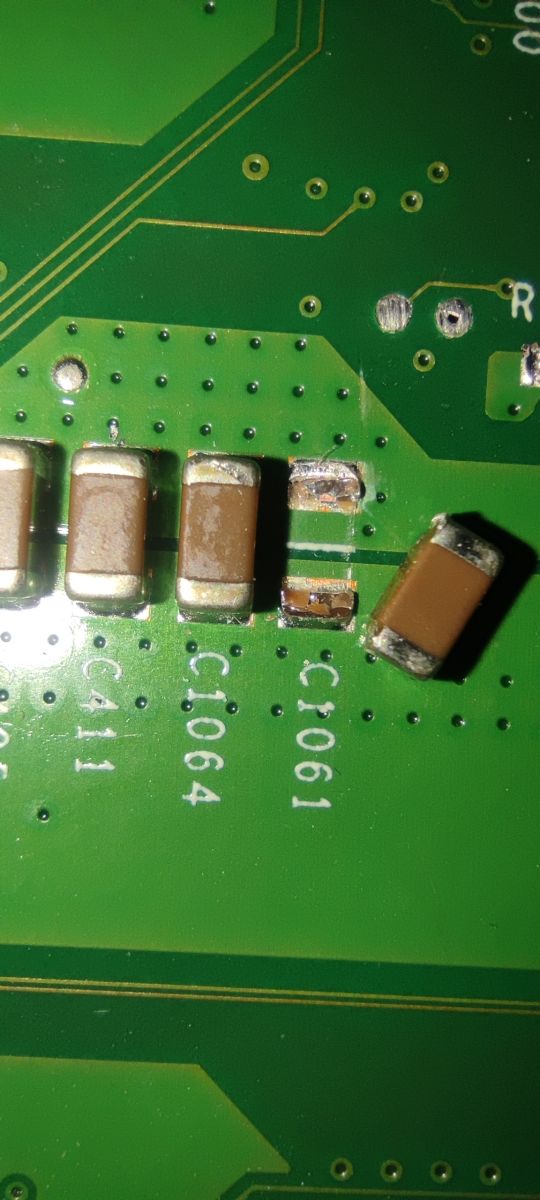

    Witam szanowne grono mam problem z konsolą mianowicie kupiłem konsole która która miała rok(juz po gwarancji) do wymiany była w niej pasta i ogólne wyczyszczenie z kurzu konsola działa całkiem dobrze poza łapaniem temperatury ok 71-80stopni postanowiłem wymienić pastę wszystko poszło sprawnie poza jedną rzeczą zobaczyłem urwany kondensator ceramiczny smd nie wiem czy to podczas rozbierania czy poprostu było to wcześniej na spodzie konsoli znalazłem taśmę dzięki której ten kondensator prawdopodobnie się trzymał z racji iż nie chciałbym wlutowac tego kondensatora a kupić nowy nie potrafię określić jakiej jest on pojemności w necie nie znalazłem nic o parametrach kondensatora jest ich wiele od0.01uf po 10uf przy 16v i 50v czy ktoś byłby w stanie pomóc jakiego kondensatora szukać ? Reszta jak na foto
    Konsola z tym kondensatorem tak jak był włącza się chce wystartować ale się wyłącza podejrzewam że to jakieś zabezpieczenie konsoli przed uszkodzeniem

    Witam. Czy dobrze widzę ze R658 również jest wyrwany? Po prawej stronie R577 nie leży przypadkiem coś na ścieżkach?

    Nie wiem tak szczerze mówiąc ale prawdopodobnie może i tak być aktualnie nie mam jak sprawdzić jestem w delegacji
  • #4 19558632
    Damiann193
    Czy sprawdziłeś rezystor o którym pisałem? Wydaje mi się że ten kondensator nie powinien być powodem resetowania się konsoli. Obejrzyj dokładnie płytę czy coś jeszcze nie jest urwane bo wyraźnie widać rysę na laminacie koło urwanego kondensatora.
