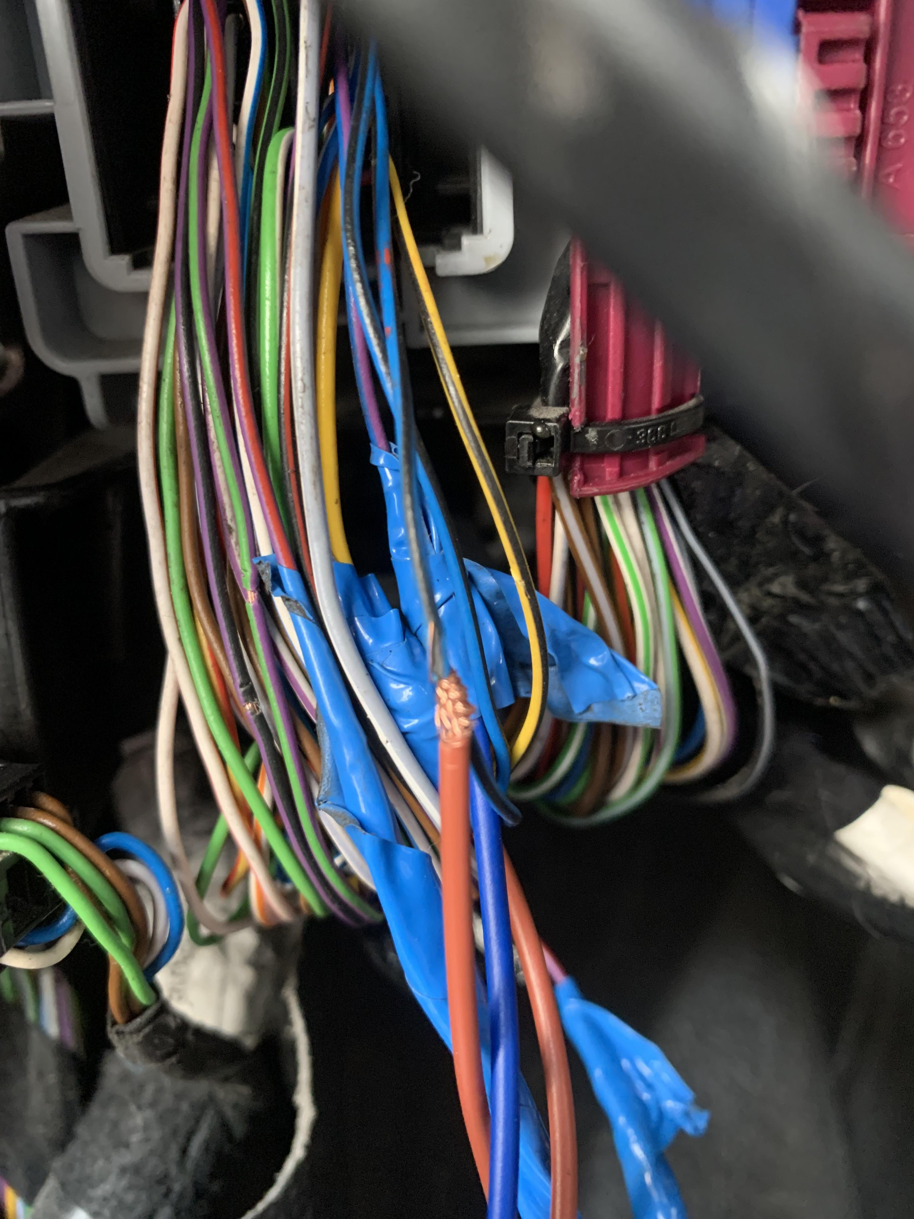

    Dzień dobry.
    Mam małą zagwozdkę odnośnie podłączenia sterowania centralnym zamkiem we Fiacie Doblo z 2014 roku. Instaluję centralkę ampio can. Mam problem z namierzeniem przewodu odpowiedzialnego za zamykanie auta. Przewody od otwierania przodu i części ładunkowej znalazłem w złączu 60 pin mieszczącym się po lewej stronie body, zasterowane impulsem masy otwierają analogicznie przód oraz tył ale jak auto zamknąć? Kombinowałem ze zmianą oporu ale nic z tego. Z reguły wszystkie fiaty które robiłem działy po zasterowaniu masą na dwóch osobnych przewodach lub jednym ale ze zmianą rezystancji. Ma ktoś wiedzę? Mogę poszukać sam ale wierzę w siłę forum i pewnie przyspieszy mi to cały proces. Pozdrawiam.
  • #3 19545404
    cappy121212
    Pytanie jest jedno czy po przecięciu przewodu w dalszym ciągu będę miał możliwość sterowania centralnym z seryjnego pilota (kluczyk scyzoryk)?
    Edycja:Odpowoem sobie sam na pytanie. Przekaźnik nie potrzebny, zamykanie z rezystorem. Przecięcie przewodu nie odcina seryjnego sterowania centralnym. Otwieranie paki przewód fioletowo-niebieski w tej samej kości sterowane masą. Może komuś się przyda.

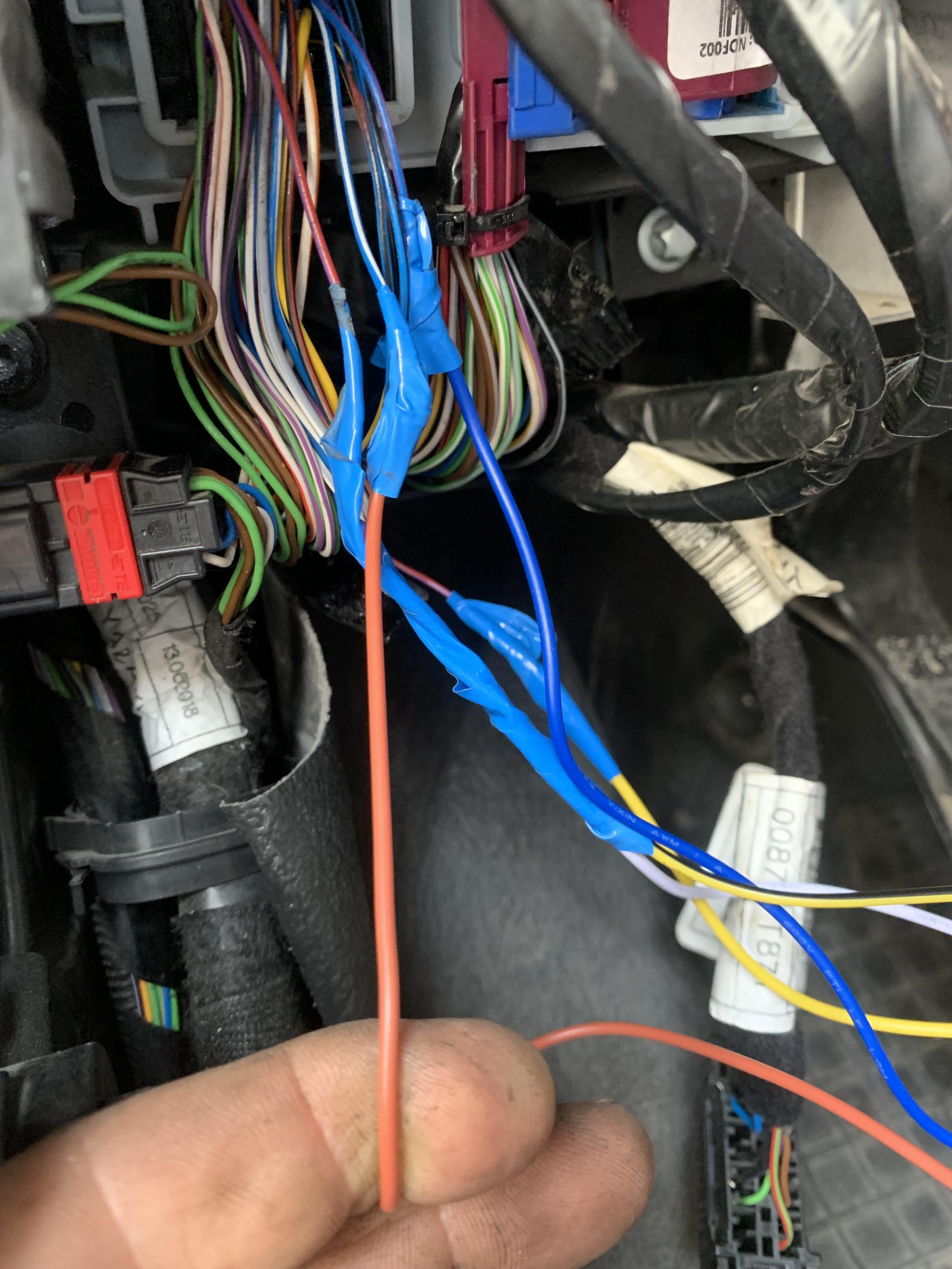

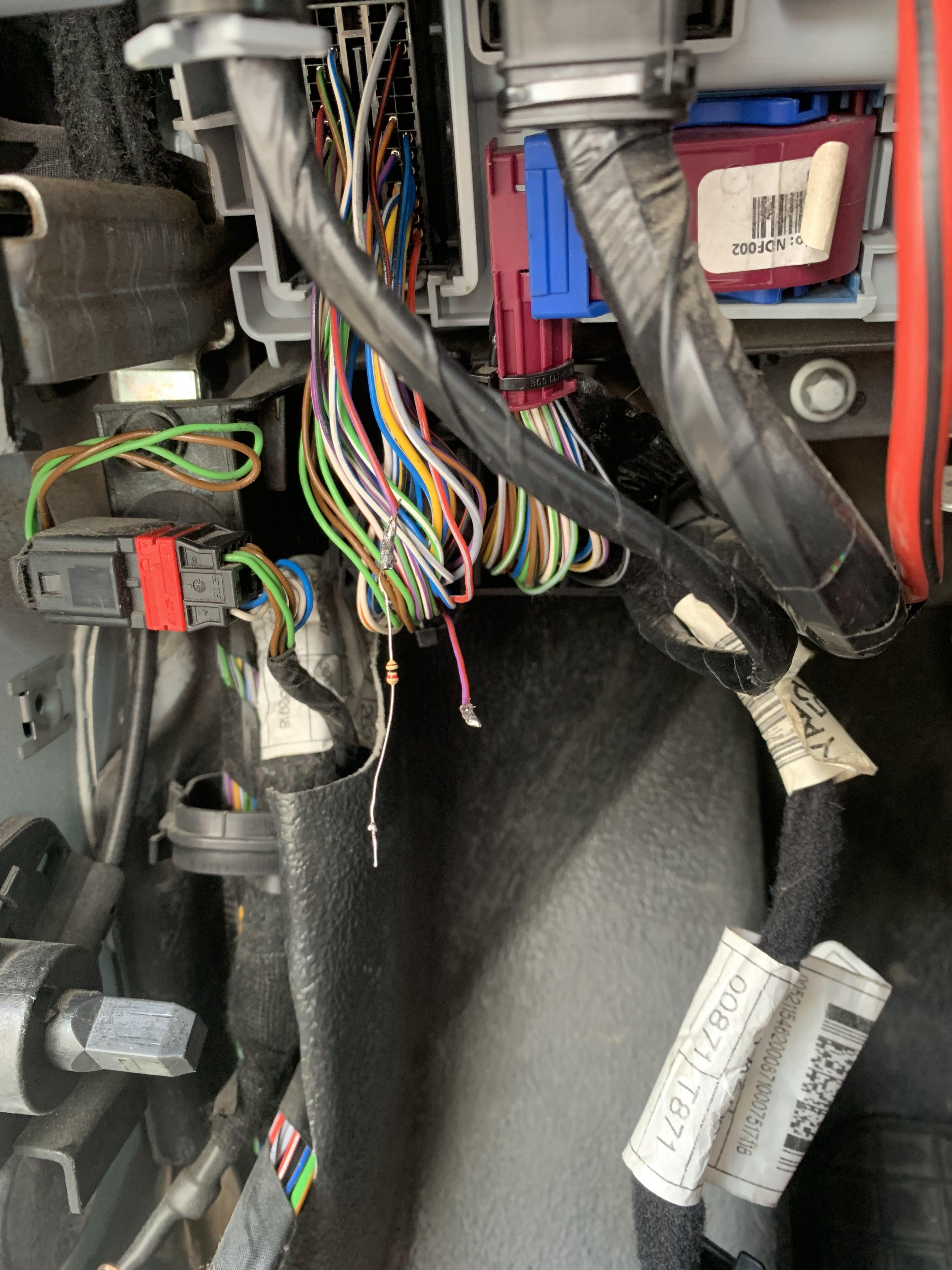

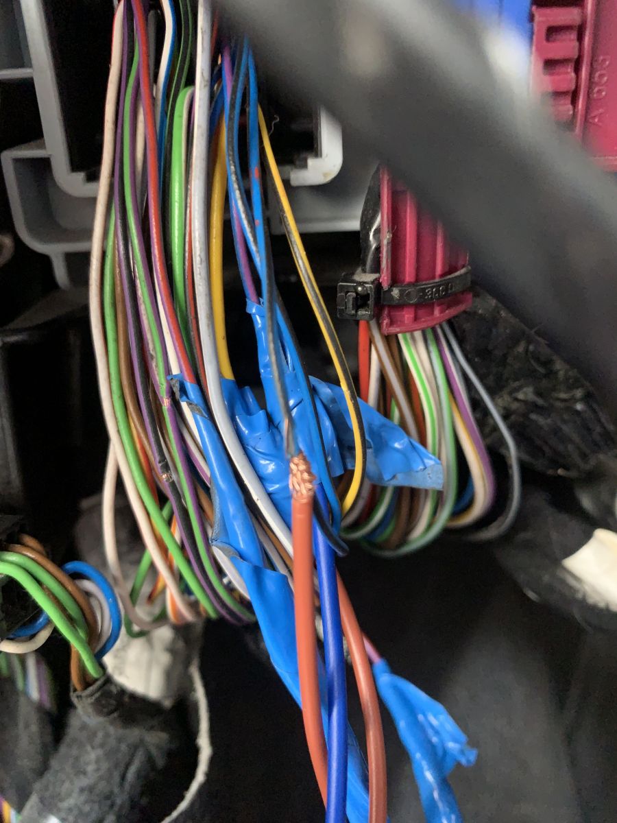

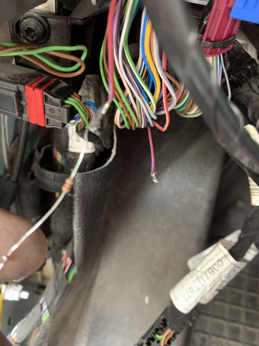

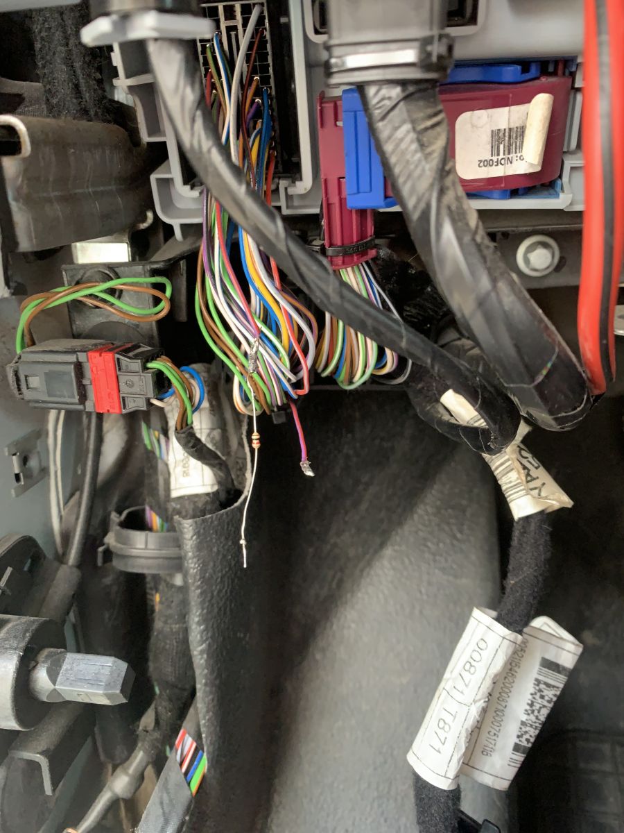

    Mam ten sam problem, czy w Doblo 2019 też trzeba jakiś przewód przeciąć? Mam otwieranie przód i pakę, ale brak zamknięcia.
  • #5 21175878
    CameR
    Tak
    brak zamknięcia
    Podłączyłeś rezystor 1k szeregowo z przewodem "zamknij" ?
    Pomogłem? Kup mi kawę.
  • #6 21176675
    ram100procent
    Poziom 5  
    No nie. Spróbuję jutro i dam znać. Dzięki za podpowiedź.
  • #7 21177984
    ram100procent
    Poziom 5  

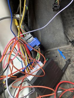

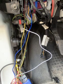

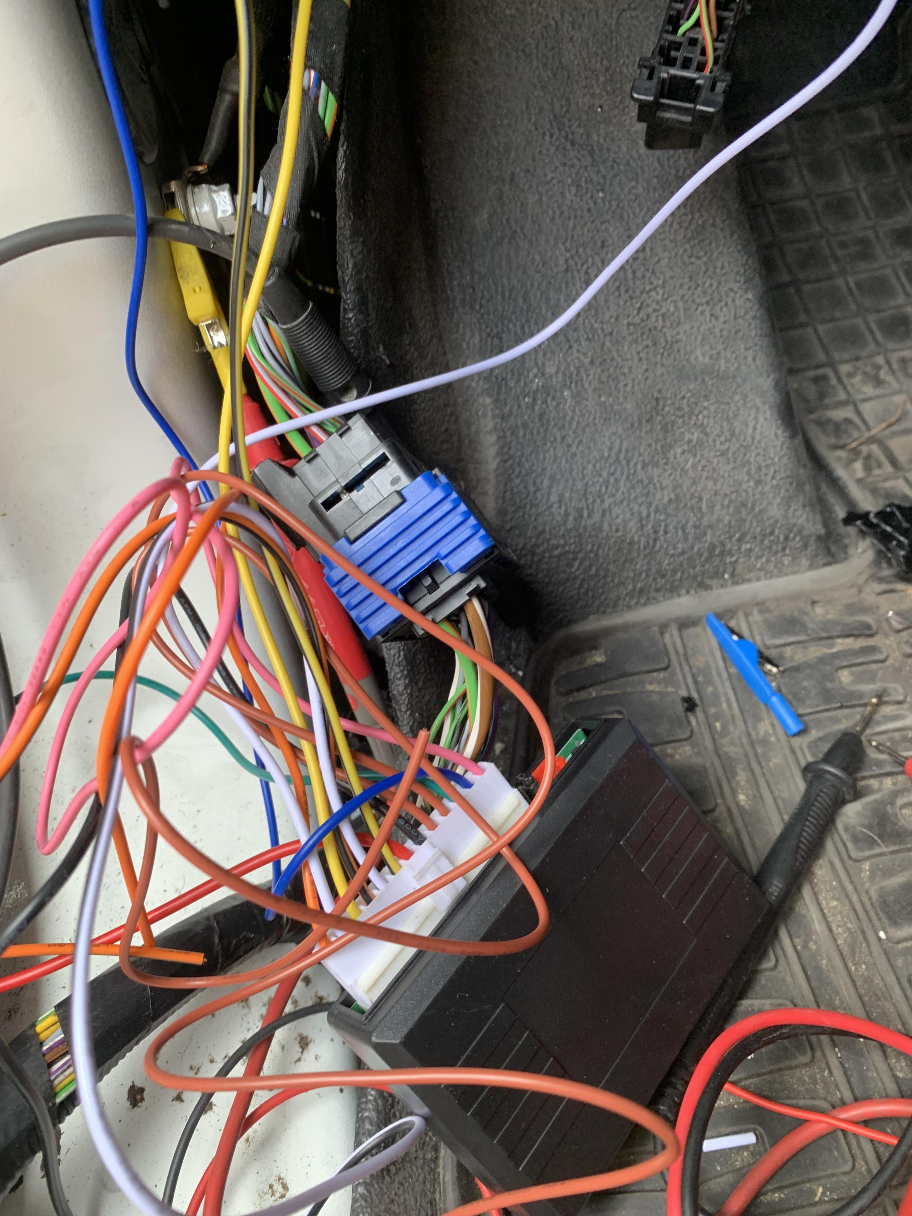

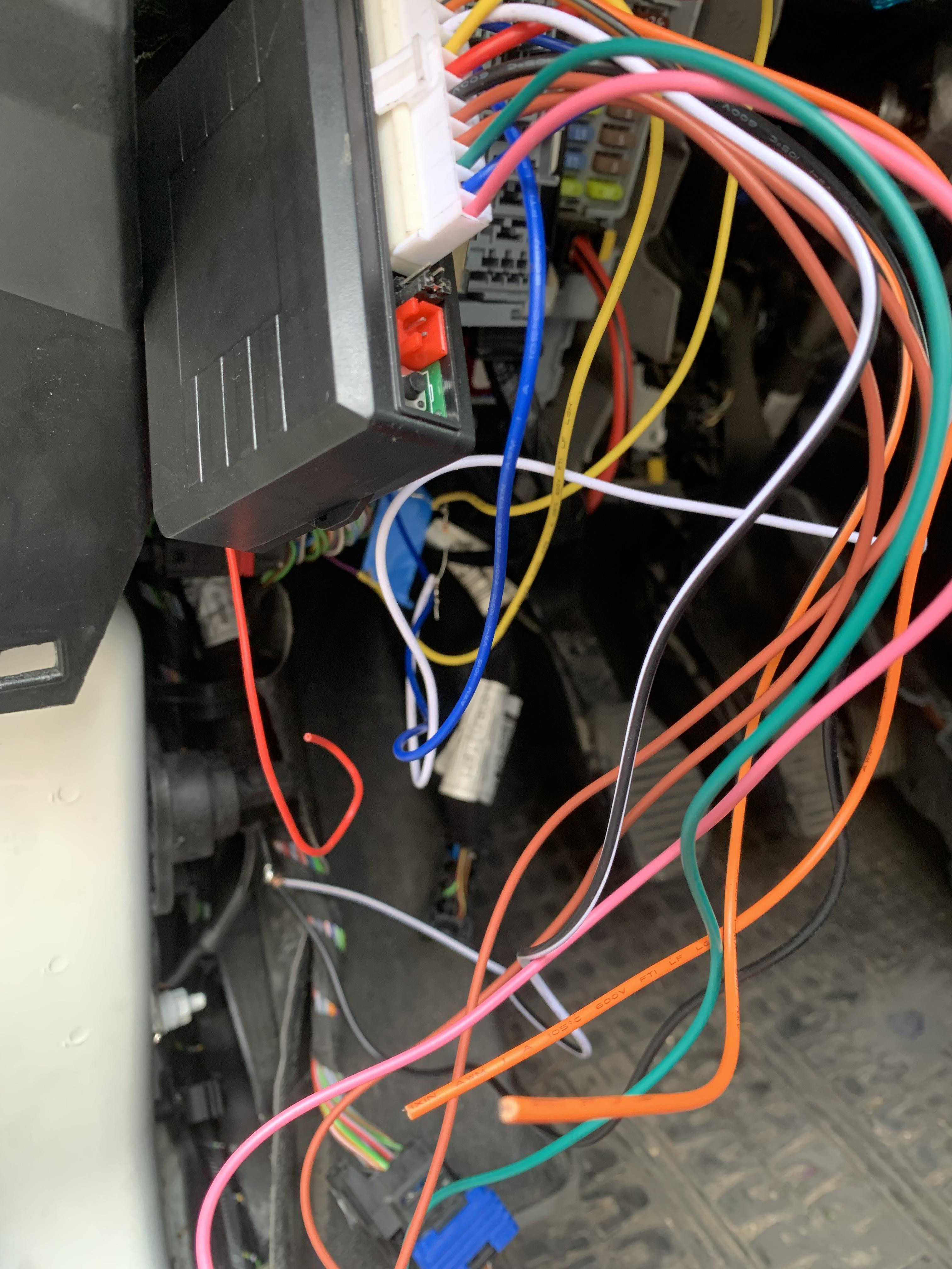

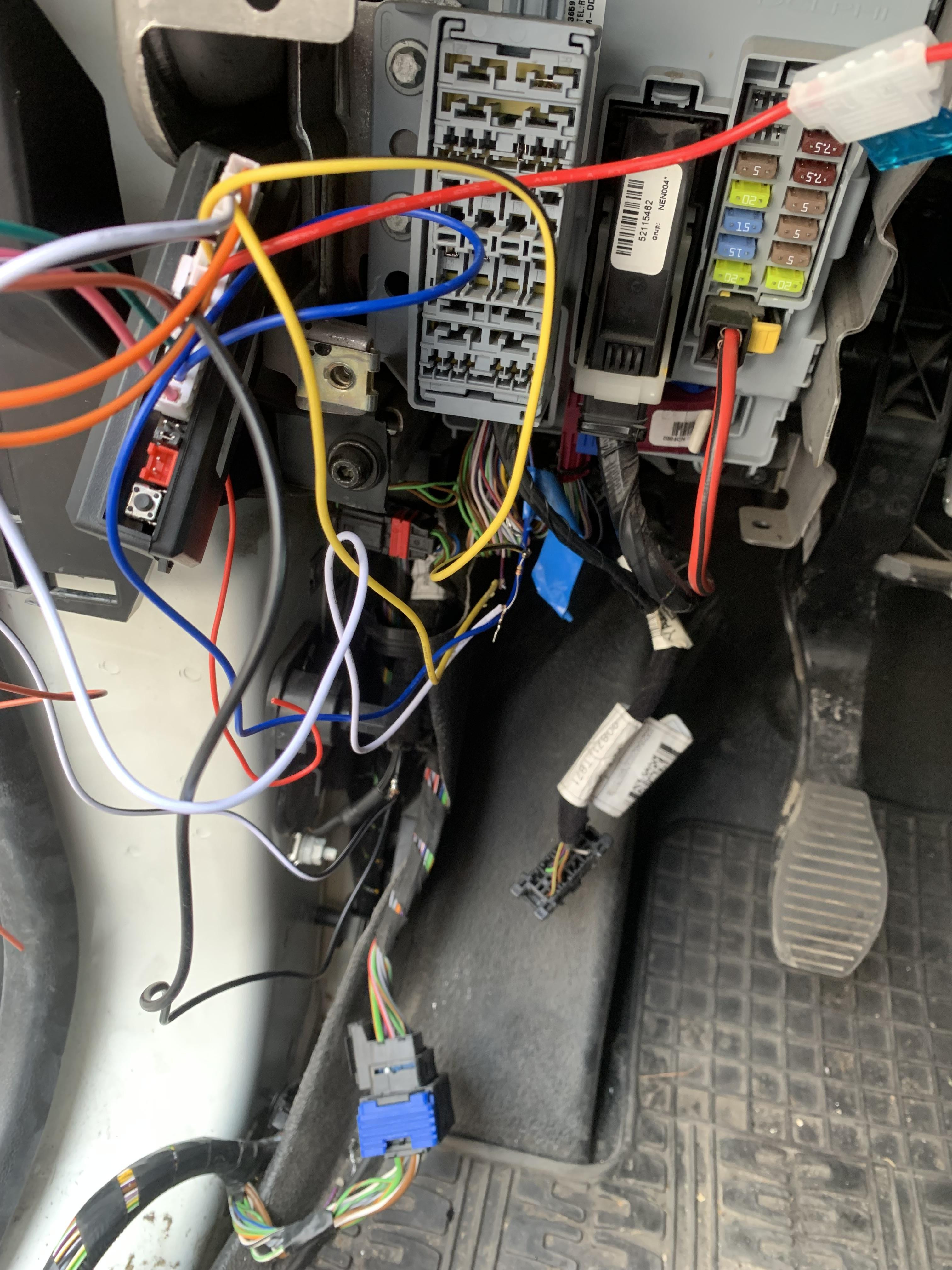

    Sprawa załatwiona. Przecinałem kabel od otwierania karbony, dałem 1k rezystor i działa wszystko, jest na zdjęciu. Dziękuję za podpowiedzi!!! Zdjęcie przedstawia plątaninę kolorowych kabli w samochodzie, podłączonych do różnych wtyków i urządzenia. Kable elektryczne i złącza w samochodzie z zamontowanym rezystorem. Skomplikowana instalacja elektryczna w samochodzie z widocznymi kolorowymi przewodami i rezystorem. Wiązka kabli samochodowych z widocznym opornikiem. Przewody elektryczne w samochodzie z zamocowanym rezystorem 1k. Przewody elektryczne z niebieską taśmą izolacyjną i rezystorem w samochodzie Wiązka kabli z rezystorem i niebieską taśmą izolacyjną.
