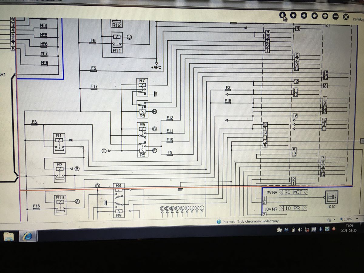

    Nie pali.ECO-MOD,Chodził do końca.Stał dwa tygodnie pod chmurką.akumulator kręci ostro.Nie ma zasilania na pompę,ECU.czujnik położenia wału.Brak świateł mijania i drogowych. Są pozycyjne Pojazd to foul mux.Zgineła kontrolka silnika i ciśnienia oleju.Wcześniej czasami sama włączała się tylna wycieraczka na dwie sekundy i sama się wyłączała.

    beryas
    BSM a dokladniej przekaznik pompy paliwa, dosyc slynny, przy okazji sprawdz sobie na krotko pompe paliwa czesto jak zdycha pompa pali przekaznik
    zapomnialem dodac ECU jest z tego co pamietam zasilane z tego przekaznika, brak pradu na ecu = brak pradu na czujnik polozenia walu

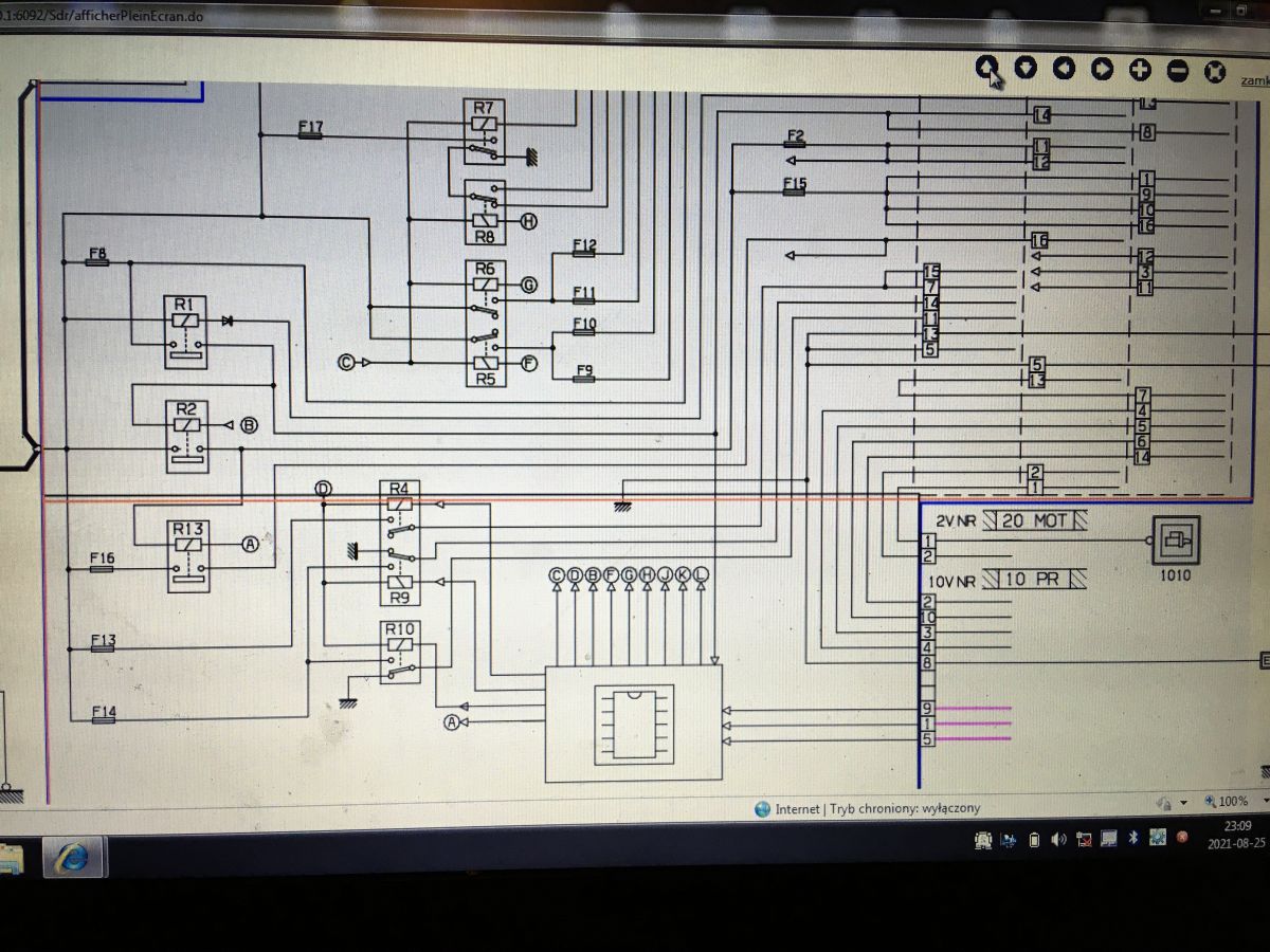

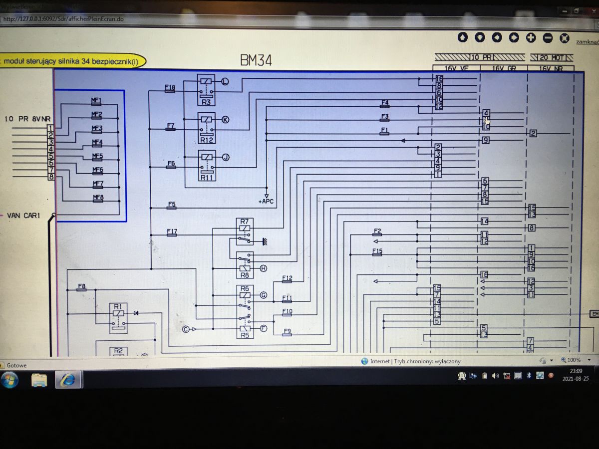

    beryas
    Podej dane tego samochodu nr opr, kod silnika norme emisji spalin to ogarne schemat.
  • #12 19576551
    witek0071
    Silnik typTU3JP 1.4 1360cm.75KM benzyna.Peugeot 206 2003r,model MISTRAL bez ABS z klimą, 3 drzwi hatchback.ECU SAGEM,Moduł BSM -B3 DELPHI nr9650664080 28.02.03r.Elektronika tzw. full mux.Emisja spalin tego silnika(dla zainteresowanych) to norma Euro 5-CO2-83g/km.Zamówiłem drugie bsm b3 z takim samym numerem.Jak nie pomoże to mogły zgnić wiązki elektryczne.
  • #13 19580381
    beryas
    sprawdz napiecie na bezpieczniku F2 na wlaczonym zaplonie, jesli nie ma napiecia, sprawdz czy masz przejscie do masy na tym bezpieczniku. jesli nie ma podaj na probe 12v na ten bezpiecznik, jesli po podaniu pradu na ten bezpiecznik pojawi sie check przy wlaczaniu zaplonu auto zapali.
