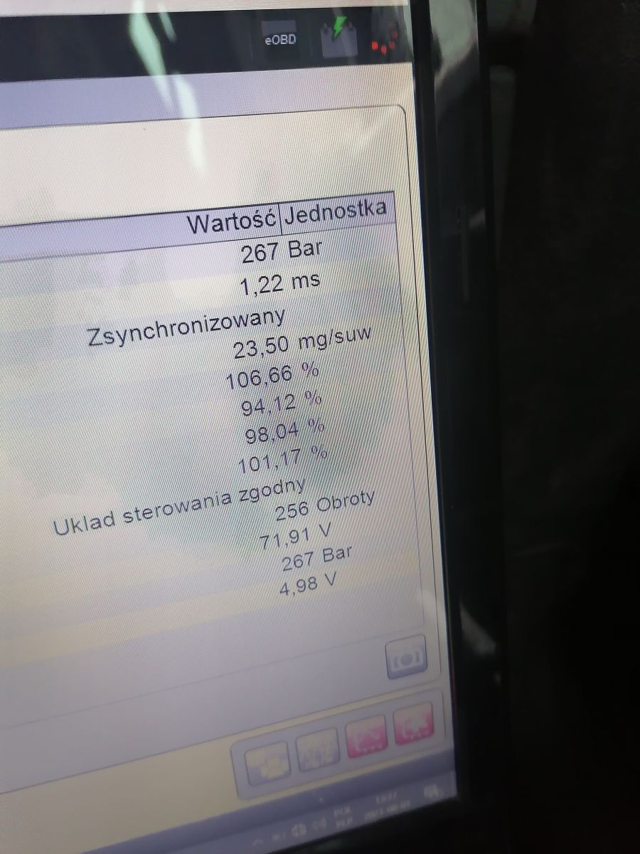

    Kupiłem Berlingo 2005r padnięty motor, silnik przełożony z drugiego Berlingo którym sam wjechałem na warsztat. Nie odpala, brak błędów, synchronizacja wału i wałku jest, IMO odblokowane, ciśnienie 300 bar, zasilanie na wtryski 72v, nie otwiera wtryskiwaczy. W czym może być problem?

    Dodam na plaku chodzi rurki przy wtryskach popuszczę paliwo leci mocno

    Więc kolejny dzień, przełożony zestaw startowy bsm, bsi, sterownik pestka, IMO odblokowuję, nadal wtryski nie otwierają. To samo, błędów jakoś brak, raz po raz ciśnienie w listwie zgaśnie i spokój, komp pokazuje zasilanie wtrysków w parametrach również 72v, zmierzyłem miernikiem przy wtryskach podczas kręcenia brak zasilania jakiego kolwiek instalacja ok

    Kolego miernikiem nie zobaczysz na wtryskch 70V bo czaas wtrysku podawany jest w mili albo mikrosekundach, sa to bardzi krotkie impulsy, mozesz to zrobic oscyloskopem albo dioda z rezystorem.
    mozna tez podlozyc inny wytrysk lub wyjac jeden z silnika i zobaczyc czy psika podczas krecaenia.
    Na moje oko, ablo ktorys z czujnikow sie uszkodzil/ jest inny albo ktorys z kabli zlamal sie w izolacji.
    Czasem moze byc tez manina z regulatorem cisnienia paliwa, dostanie powietrza i sie zaciera, ale wtedy raczej nie byloby cisnienia n listwie

    To jutro wyjmę wtryski z drugiego silnika i podłoże żeby zobaczyć, które czujniki podmieniać też? Położenie wału? Ciekawe komp z których obrotów czyta czy wałku czy wału, może czujnik ciśnienia ms listwie? Pompy bym regulatora nie ruszał..

    A jaka wartość powinna być na listwie na otwarcie wtrysków?
    Ja w starym peugeot 406 z 2000 roku miałem mieć co najmniej 200, potem było coraz więcej, może te 267 to za mało?
    I też miałem tak, że jak był słaby aku, rozrusznik nie miał siły kręcić i też było słabe ciśnienie na listwie. Może jeszcze tak być, że któryś wtrysk "leje" i też ciśnienia nie osiągnie.

    O ile sie nie myle, masz tutaj system wtrysku Siemens SID801, bez pompy w zbiorniku. Jest to system dosc trudny do odpowietrzenia, szczegolnie jesli rampa byla oprozniona.
    Jesli tak, to nie spiesz sie z podmianami. Skup sie na dobrym odpowietrzeniu i podlacz diag na odczyt parametrow biezacych aby zobaczyc, co wlasciwie sie dzieje (ma wrazenie, ze odczyt z pierwszego postu, to sa wartosci zadane, ale moge sie mylic).
    Uklad trudny do odpowietrzenia?
    Na silniku masz gruszke do zapompowania, do tego podczas pracy na plaku na bank sie odpowietrzyl, to nie ford.
    Jesli rampa, pompa i przewody paliwowe,bylyby osuszane to predzej padlby regulator napiecia.
    Moszna go sprawdzic na krotko 12v czy wgl sie otwiera

    Przełożyłem czujniki wału itd ciśnienia paliwa nic nie zmieniło, wyjąłem z chodzącego auta wtrysk zamontowałem obok silnika żeby zobaczyć czy nie zatarte tamte, tego też nie otwiera, osprzęt siemens i to 2.0 hdi rhy

    Regulator ciśnienia paliwa podmieniony
    Radość nie trwała długo gasiłem odpalałem z 20 razy i skończyło się jego odpalanie możliwy syf w zbiorniku 😐
    Tym razem zaskoczył mnie czymś nowym, uszkodzenie sterownika ecu regulacja otwarcia iglic, chyba wiązkę wywalę przejże dokładnie
