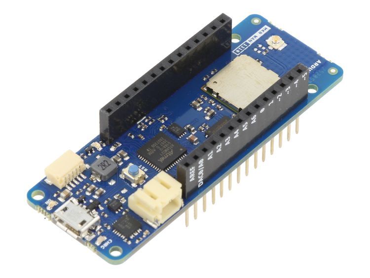

Komunikacja WiFi/Bluetooth z Arduino MKR 1000/1010
Komunikacja w paśmie częstotliwości ISM 2,4 GHz, z wykorzystaniem standardów WiFi oraz Bluetooth już od kilku lat funkcjonuje na rynku urządzeń IoT. Na potrzeby szybkiej realizacji prototypów sprzętowo-programowych, wykorzystujących komunikację WiFi, firma Arduino opracowała zestawy rozwojowe Arduino MKR WiFi 1000 oraz MKR WiFi 1010. Pierwszy z wymienionych zestawów bazuje na module ATSAMW25, zawierającym mikrokontroler SAMD21, tor radiowy WINC1500 oraz układ autoryzujący ECC508. Zestaw w wersji MKR 1010 został wyposażony w moduł radiowy NINA-W102 firmy u-blox, który oferuje komunikację Bluetooth/BLE.
Od strony oprogramowania, firma Arduino dla modułów MKR WiFi 1000 udostępnia bibliotekę WiFi101, wspierającą szyfrowanie WEP oraz WPA2 Personal. Dla modułu MKR WiFi 1010 (oraz innych zestawów bazujących na module u-blox NINA-W102, w tym Arduino NANO 33 IoT) producent przygotował bibliotekę WiFiNINA, a także szereg przykładowych aplikacji prezentujących integrację z chmurą Android IoT Cloud oraz Azure, AWS IoT Core, Google Firebase czy Blynk.

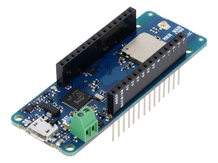

Komunikacja LoRaWAN oraz Sigfox – moduły Arduino MKR WAN 13x0 oraz FOX 1200
Dynamiczny rozwój systemów IoT zaowocował wzrostem zainteresowania tematyką inteligentnych miast. Niestety łączność z wykorzystaniem standardów WiFi/Bluetooth/BLE ma charakter lokalny i nie spełnia wszystkich wymagań stawianych przed projektami z grupy „Smart City” (do których zaliczamy m.in. rozległe sieci czujników zanieczyszczenia, monitoringu poziomu wód czy zajętości miejsc parkingowych). Rozwiązaniem problemów może być wykorzystanie jednego z dwóch najpopularniejszych obecnie standardów komunikacji w obszarze sieci LPWAN (ang. Low Power Wide Area Network) – LoRaWAN lub Sigfox, umożliwiających przesyłanie niewielkiej ilości danych na duże odległości. Na potrzeby szybkiego prototypowania urządzeń wykorzystujących komunikację LoRa/LoRaWAN, projektanci Arduino przygotowali zestawy rozwojowe MKR WAN 1300, oraz jego następcę MKR WAN 1310. Obydwa moduły bazują na mikrokontrolerze Atmel SAMD21, wykorzystywanym w innych modułach serii Arduino MKR, a także na module radiowym Murata CMWX1ZZABZ. Nowsza wersja modułu została wyposażona dodatkowo w 2MB pamięci Flash, nowy układ ładowania baterii oraz - zoptymalizowane pod kątem niskiego poboru mocy - układy zasilania.
Moduły MKR WAN 13x0 współpracują z udostępnioną przez producenta chmurą Arduino IoT Cloud. Kompleksowość dostarczanych rozwiązań uzupełnia zoptymalizowana pod kątem modułów MKR WAN 1310 brama dostępowa Arduino Pro Gateway LoRa Connectivity.

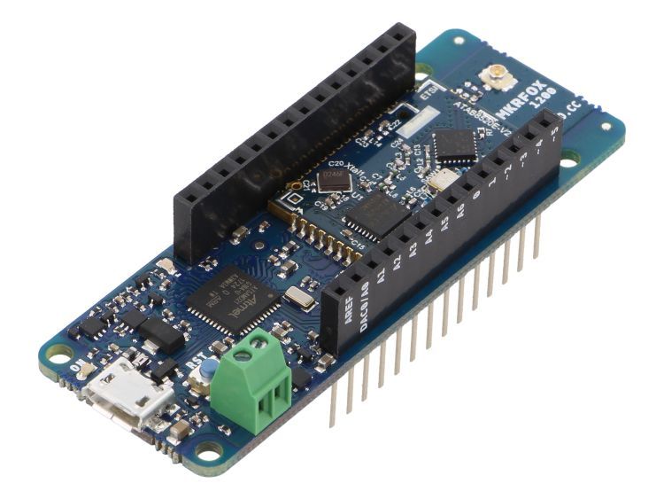

Ciekawą alternatywę dla komunikacji LoRa/LoRaWAN stanowi standard Sigfox, kładący szczególny nacisk na komunikację od węzłów do bramy dostępowej. Z oferty firmy Arduino do dyspozycji konstruktorów oddany został moduł MKR FOX 1200, zbudowany w oparciu o mikrokontroler Atmel SAMD21. Za komunikację radiową odpowiada układ Microchip Smart RF ATA8520, którego tor radiowy został dostrojony do obowiązującej w Europie częstotliwości ISM 868 MHz.

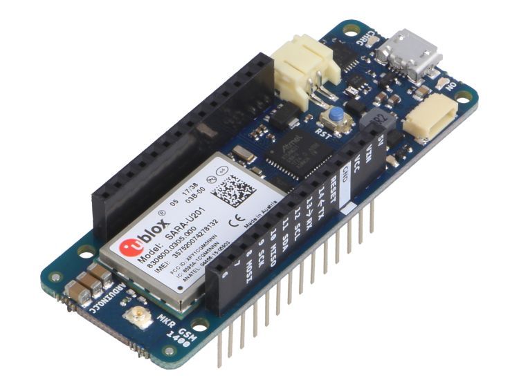

Komunikacja GSM/3G – moduł Arduino MKR GSM 1400
Nawet rozbudowana sieć kratowa (Mesh), pracująca w standardzie LoRa/LoRaWAN nie jest obecnie w stanie zapewnić globalnego zasięgu. W przypadku projektów IoT wymagających niemal nieograniczonej obszarowo komunikacji, najlepszym rozwiązaniem jest wykorzystanie standardu GSM/3G. Na potrzeby komunikacji GSM/3G firma Arduino przygotowała moduł MKR GSM 1400, wyposażony w modem SARA-U210 firmy u-blox oraz układ autoryzujący Microchip ECC508 do realizacji mechanizmów bezpieczeństwa komunikacji. Wbudowany w zestaw modem GSM zapewnia pokrycie komunikacji w pasmach GSM 850 MHz, E-GSM 1900 MHz, DCS 1800 MHz oraz PCS 1900 MHz.
Dla usprawnienia procesu przygotowania oprogramowania, producent udostępnia bibliotekę MKRGSM (zwalniającą programistę z obsługi modułu za pomocą niskopoziomowych komend AT), wraz z bogatym zestawem przykładów (w tym m.in.: łączność GPRS, odbieranie/nadawanie wiadomości tekstowych, obsługa połączeń głosowych). Moduł MKR GSM 1400 może współpracować zarówno z oprogramowaniem Arduino IoT Cloud, jak również alternatywnymi rozwiązaniami chmurowymi: Google IoT Cloud, Blynk czy SORACOM Air IoT, dla których producent przygotował zestaw przykładowych implementacji.

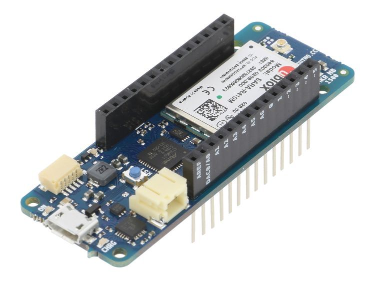

Komunikacja w sieci Narrowband IoT – moduł Arduino MKR NB 1500:
Dokonując krótkiej charakterystyki wybranych standardów komunikacji w ramach urządzeń Internetu Rzeczy, nie sposób pominąć rozwiązania bazujące na standardzie Narrowband IoT (NB-IoT), które wykorzystują do komunikacji licencjonowane pasmo LTE 800 MHz. Podobnie jak rozwiązania LoRaWAN i Sigfox, NB-IoT wpisuje się w grupę sieci LPWAN, a więc zapewnia stabilną komunikację na dużych obszarach, przy wykorzystaniu energooszczędnych modułów radiowych, zapewniających wieloletnią pracę urządzenia przy zasilaniu bateryjnym. Tym samym stanowi kolejną alternatywę do komunikacji LoRaWAN i Sigfox w rozwiązaniach z segmentu „Smart City”.
Do szybkiego prototypowania węzłów końcowych pracujących w standardzie NB-IoT, firma Arduino przygotowała zestaw MKR NB 1500, wyposażony w moduł u-blox SARA-R410M-02B, umożliwiający uzyskanie łączności LTE Cat M1/NB1 w pasmach 1, 2, 3, 4, 5, 8, 12, 13, 18, 19, 20, 25, 26 oraz 28. Dodatkowo zestaw MKR NB 1500 został wyposażony w układ autoryzujący ECC508 firmy Microchip, złącze karty MicroSIM, kontroler ładowania baterii Li-Po oraz złącze anteny zewnętrznej.
