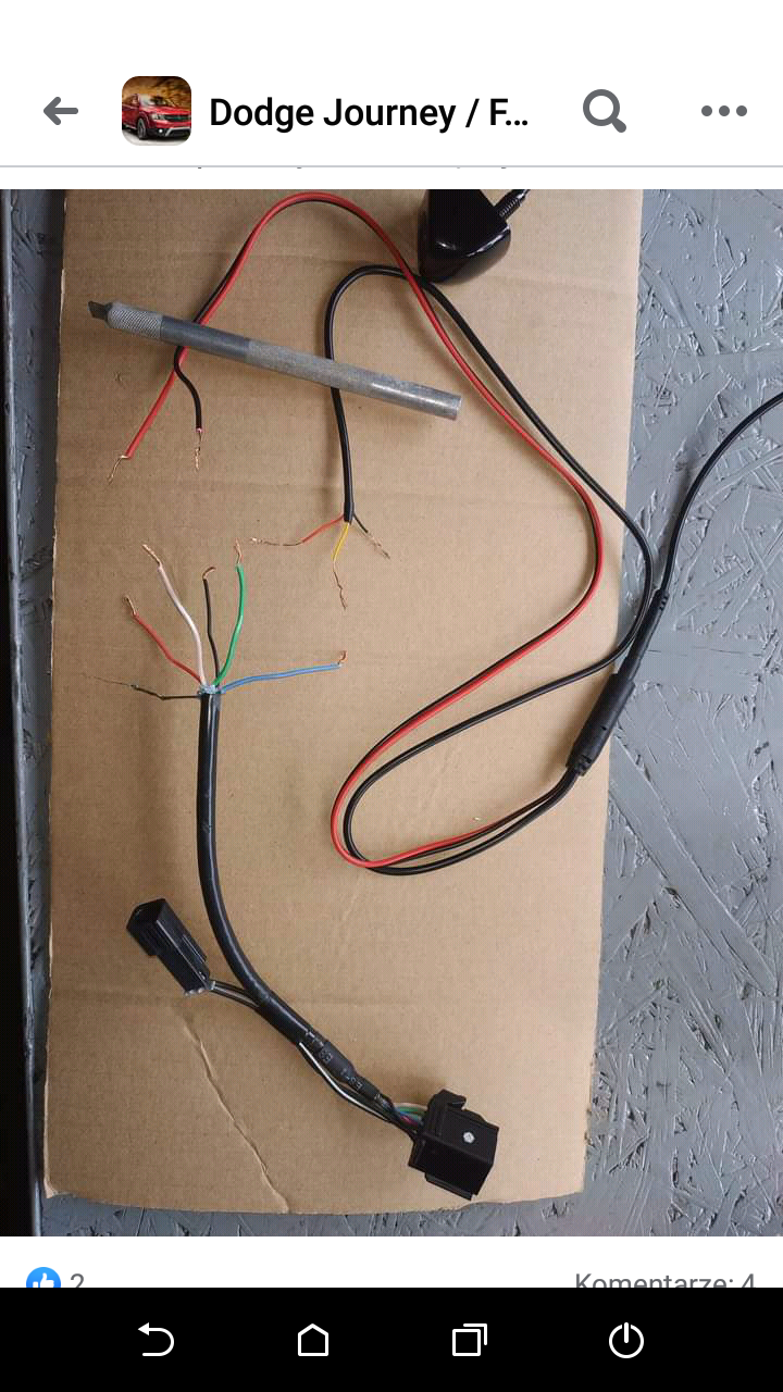

    Witam mam problem z podłączeniem zakupionej kamery cofania z oryginalną wiązką w samochodzie dodge jeurney wyposażony w kamerę cofania. Kamera nie posiadała żadnego schematu. Po rozebraniu żółtego kabla jack pozostały mi trzy przewody i dodatkowo jeden wolny czerony. Jaki może być schemat aby połączyć z orygianalą wiązką w samochodzie.??

    Masz przewód to przedzwoń miernikiem co gdzie idzie, masa, zasilanie kamery (UWAGA raczej 5V nie 12 ) sygnał wideo masa i sygnał oraz ten wolny to raczej sygnał do radia/lusterka o wrzuconym biegu wstecznym, żeby przełączył obraz. Pinologia podawana w necie jest rozbieżna, tak ,że nie można do końca wierzyć. Przykładowy pinout na obrazku, dla kamery z dodatkowym podświetleniem.
