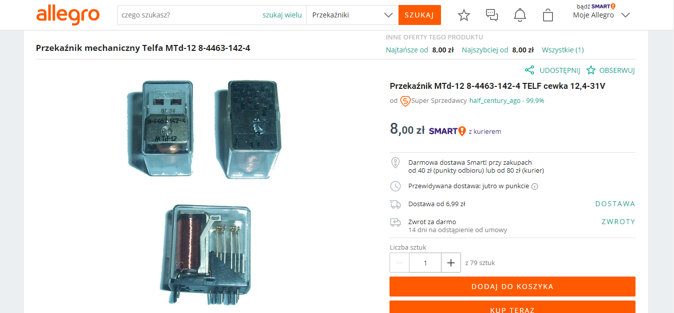

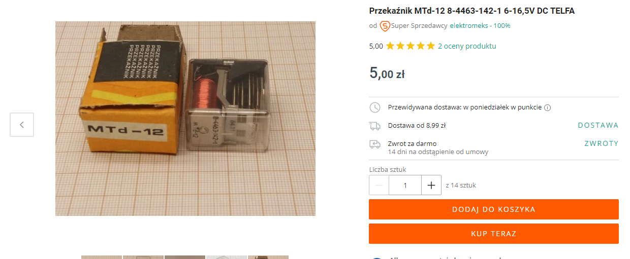

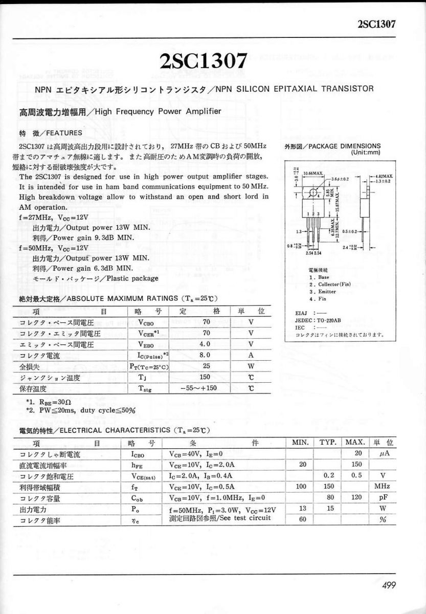

Będę musiał zamknąć temat radia, ponieważ koledzy wyprowadzają mnie w pole i meandry. Nic więcej się nie dowiem, co ma wspólnego Lincoln II i przeróbka jego stopnia mocy z radiem Electronica 360 FM. Przykro mi z powodu tych kpin ze strony kolegów. Kolego, piszesz nie na temat. Ja piszę - porównując - o syrence, a ty o mercedesie piszesz. To bzdura. Raczej nic nie pomogliście mi, tylko zbaczacie z tematu. Piszecie o Lincolnie II, jak tu jeden z kolegów zauważył, a nie na temat radia Electronica 360 FM. Przeczuwałem to. Podajecie typy tranzystorów, które nie pasują do końcówki tego radia, a tu pasuje tranzystor 2SC1945 lub przeróbka na MOSFET MS1307, ale zamówiłem oryginalny tranzystor, a nie MOSFET, wraz z tranzystorem 2SC2166, sterującym 2SC1973. Jesteście trochę złośliwi dla mnie, może kolega proponujący przeróbkę na Jacksona II niech sobie sam go przerabia, powodzenia. A cóż przekaźnik - przełącza odbiór na nadawanie i transformator TR106 jest modulatorem, 2SC1419 natomiast dostarczają odpowiednie napięcia do stopni mocy. Tyle na ten temat. Dziękuję i pozdrawiam również moderatorów działu elektroda, kolegów klubowych, którzy okazali mi wsparcie. Z mego klubu kolegę klubowego Edwarda z Tych. Dziękuję za cierpliwość i wsparcie. Wobec różnych rozbieżności w poradach zamykam temat i życzę kolegom tu, aby sami sobie robili przeróbki na MOSFET-y. Dalekich łączności po przeróbkach! Zawiodłem się i jestem rozczarowany, pozdrawiam
