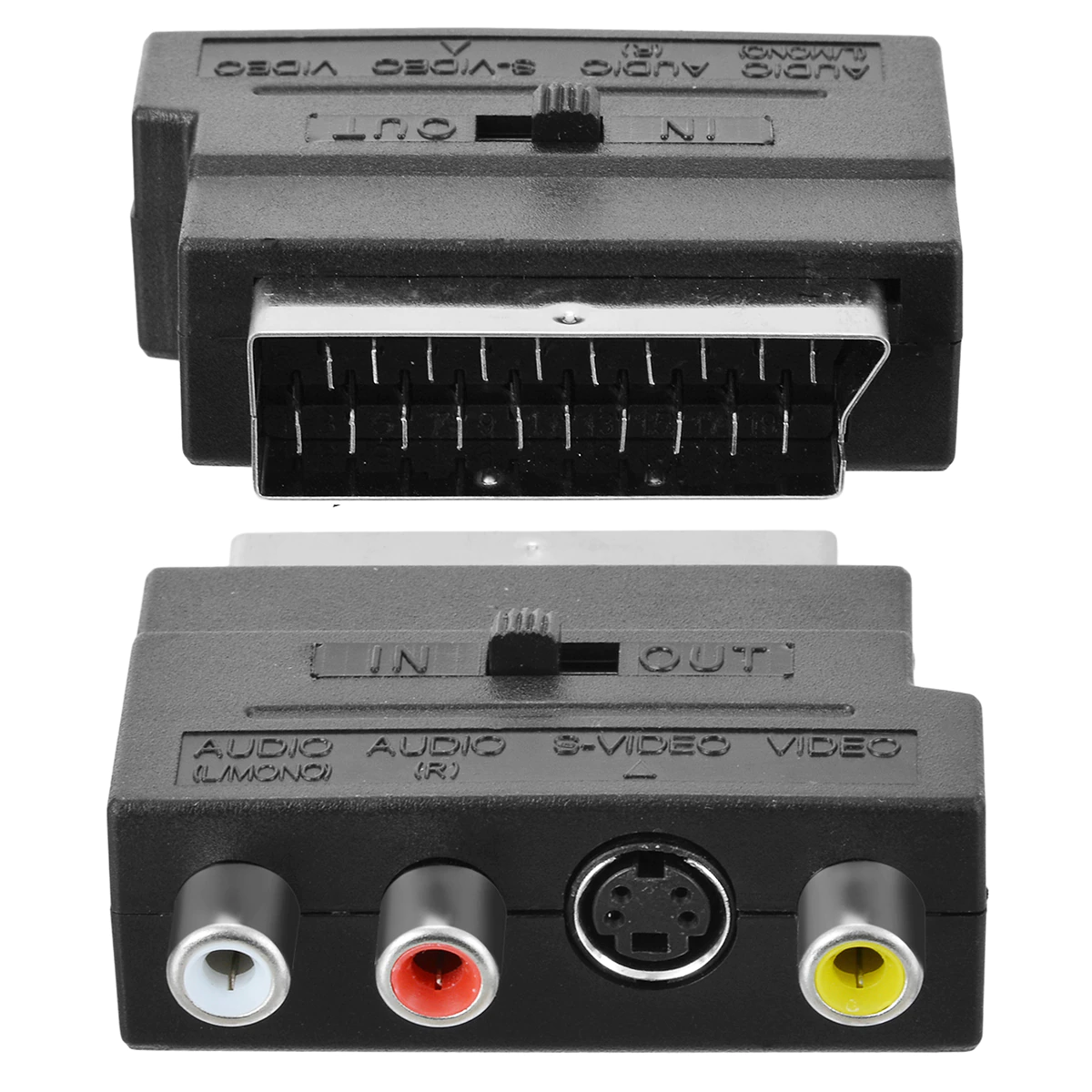

    Masz na myśli org przewód composite + przejściówka\adapter SCART:
    Ps2 czarno biały - Ps2 slim PAL, obraz czarno biały

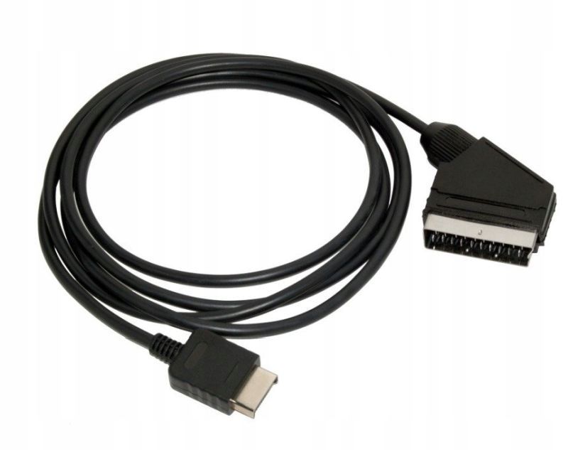

    Czy przewód RGB SCART:

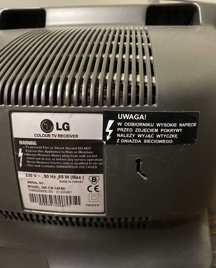

    Sprawdź co jest napisane z tyłu TV:
    Jak jest 50 Hz to będzie obsługiwał PAL.

    Używałem zarówno org przewód composite + przejściówka\adapter SCART, jak i RGB SCART, w ani jednym ani drugim konsolka nie działa poprawnie, był dźwięk i obraz ale tylko czarnobiały. Na telewizorze jest napisane 50 Hz więc obsługuje PAL. Postaram się sprawdzić konsolę na innym TV

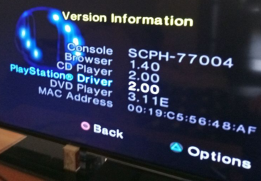

    No chyba że ktoś przekleił naklejkę. Ewentualnie można wejść w "Version information":
    Końcówka 04 w "Console" to Europa.
    Zasilacze do PS2 slim są uniwersalne, więc będą działały z praktycznie każdym napięciem.

    RGB SCART - na RGB normalne kolory, na YPbPr znacznie "przebija" się zielony:

    Przejściówka (na SCART) o której napisał autor raczej nie zmienia sygnału z CVBS na RGB, tylko powinna "puszczać" go dalej:
