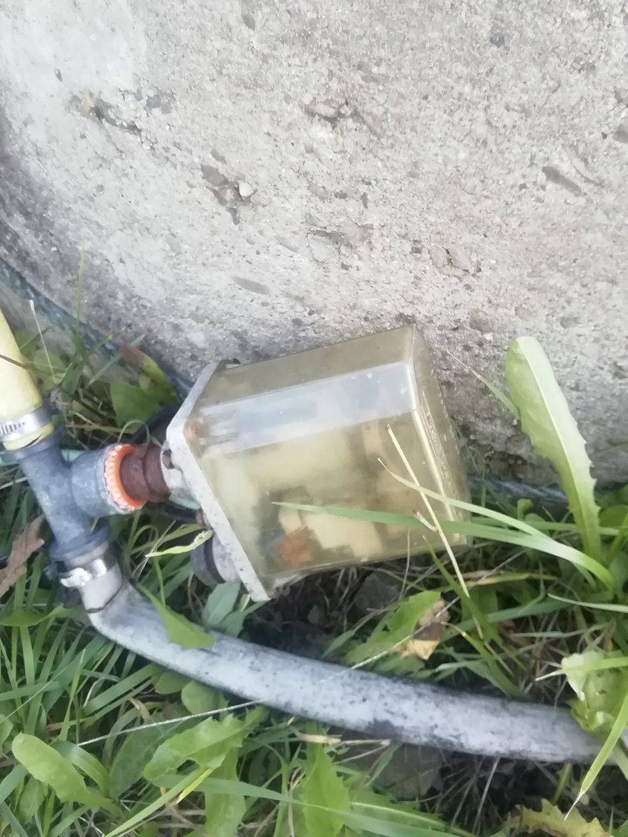

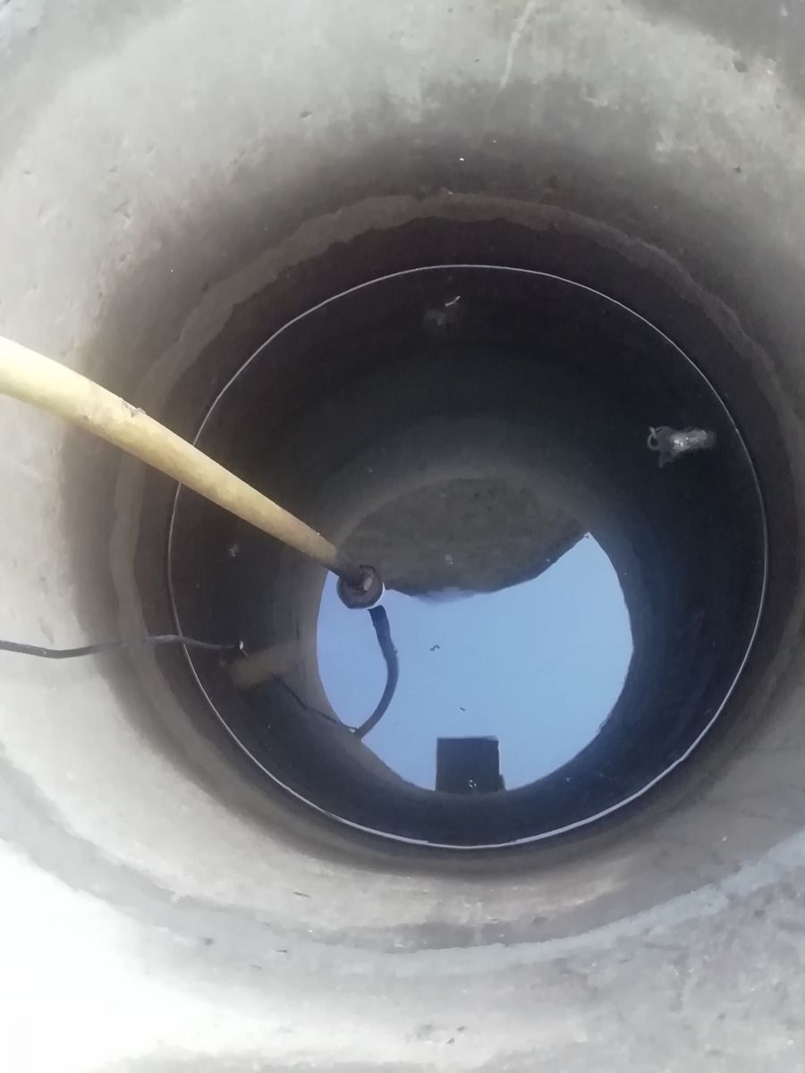

    "Studnia" 7 m głębokości i do tego pompa głębinowa podłączona samodzielnie bez żadnego hydroforu. Było OK parę miesięcy do momentu, kiedy nie podłączyłem do myjki ciśnieniowej. Po naprawie serwisowej nawet stłumienie strumienia wody powodowało zadziałanie wyłącznika przeciążeniowego, po ponownym odesłaniu do serwisu i powrocie pompa zadziałała do momentu stłumienia ciśnienia i już nie ruszyła bo cały czas wyłącza się zabezpieczenie termiczne.
    Może moja koncepcja takiego użycia pompy głębinowej jest błędna? Myślałem, że w momencie kiedy woda nie jest odbierana pompa nadmiar ciśnienia zrzuca z powrotem do studni, ale może się mylę? Przewertowałem sporo stron, ale nie znalazłem odpowiedzi.
    Czy jedynym rozwiązaniem jest dla mnie zmiana na pompę ogrodową ssącą czy głębinowa też się nada?

    Brak naczynia przeponowego, który stabilizował by ciśnienie. Od biedy zwykły zbiornik z poduszką powietrzną, ale wtedy co jakiś czas trzeba dobijać powietrze. Hydrofor to nic innego jak zestaw do czerpania wody czyli pompa zasysająca, zbiornik przeponowy lub z poduszką powietrzną i wyłącznik ciśnieniowy. Masz dwa elementy z trzech. Pompy głębinowe były kiedyś dużo droższe od pomp samozasysających. Teraz ceny są podobne tylko odporność i trwałość jest różna i zależna od ceny. Generalnie większość plusów po stronie pomp głębinowych.

    Rura kanalizacyjna 110, tak jak pisałem studnia wykopana do poboru wody tylko do podlewania. Czyli takie użycie może uszkodzić pompę?

    Najprostsze i najtańsze wyjście, to zastosowanie zaworu przelewowego (bezpieczeństwa), zamontowanego na rurociągu zaraz przy studni, ustawionego na ciśnienie niższe niż maksymalne jakie daje pompa. Przelew z tego zaworu skierowany z powrotem do studni. Tylko czy ten powrót nie będzie powodował wzburzenia osadów w studni, bo to może być niezdrowe dla pompy. Rozwiązanie takie zapewnia ciągły przepływ wody przez pompę i jej chłodzenie.

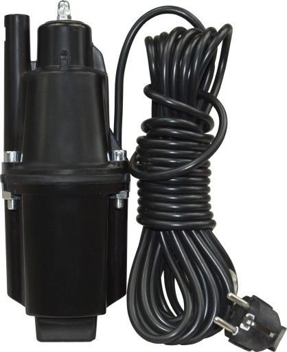

    Kup se ruską pompę za 74 PLN i będziesz podlewał aż Ci ręce omdleją.
    Przykładowa

    Odpada z powodu hałasu. Przy początkowym odpiaszczaniu studni używałem membranowej i sąsiedzi z domu obok się skarżyli - głuche dudnienie było zbyt głośne.

    Eeee, nie każda ruska membranowa tak trzepie, drga dzwoni. Nawet kupowałem ze złomu do remontu i naprawy to na jednym tak grało na sucho aż uszy padały. A w wodzie w beczce 220 L rezonans, pudło, jak piszesz. A inne to w studni ja musiałem dotykać studnie czy ma wibracje bo ni słychu... Ten co kupiłem nowy heh czerwony ładny mocny i głośny jest, ale ciche od tego z rezonansu. Nie każda pompa brzęczy głośno... Musi być beczka, zbiornik, akumulator, bufor przepony, magazyn energii ciśnienia. Zmniejsza częstotliwość załączania pompy i likwiduje histerezę na samej pompie bez beczki. Bezpośrednio rura, wąż gumowy, zawór ciśnienia i pompa. Wpadało mi w histerezę. Póki zatkany wąż pompa cicho wyłączony. A jak otwarty to dyga dygoce. Rezonans wibracji wpada. Nic fajnego. Dlatego beczka jest potrzebna nawet ten 5 L...

    Zwrotny niepotrzebny w twojej sytuacji. A co do zaworu to zwykły 3 bary do instalacji CO. Choć wg. mnie i tak lepszym rozwiązaniem byłby zbiornik przeponowy i wyłącznik ciśnieniowy.

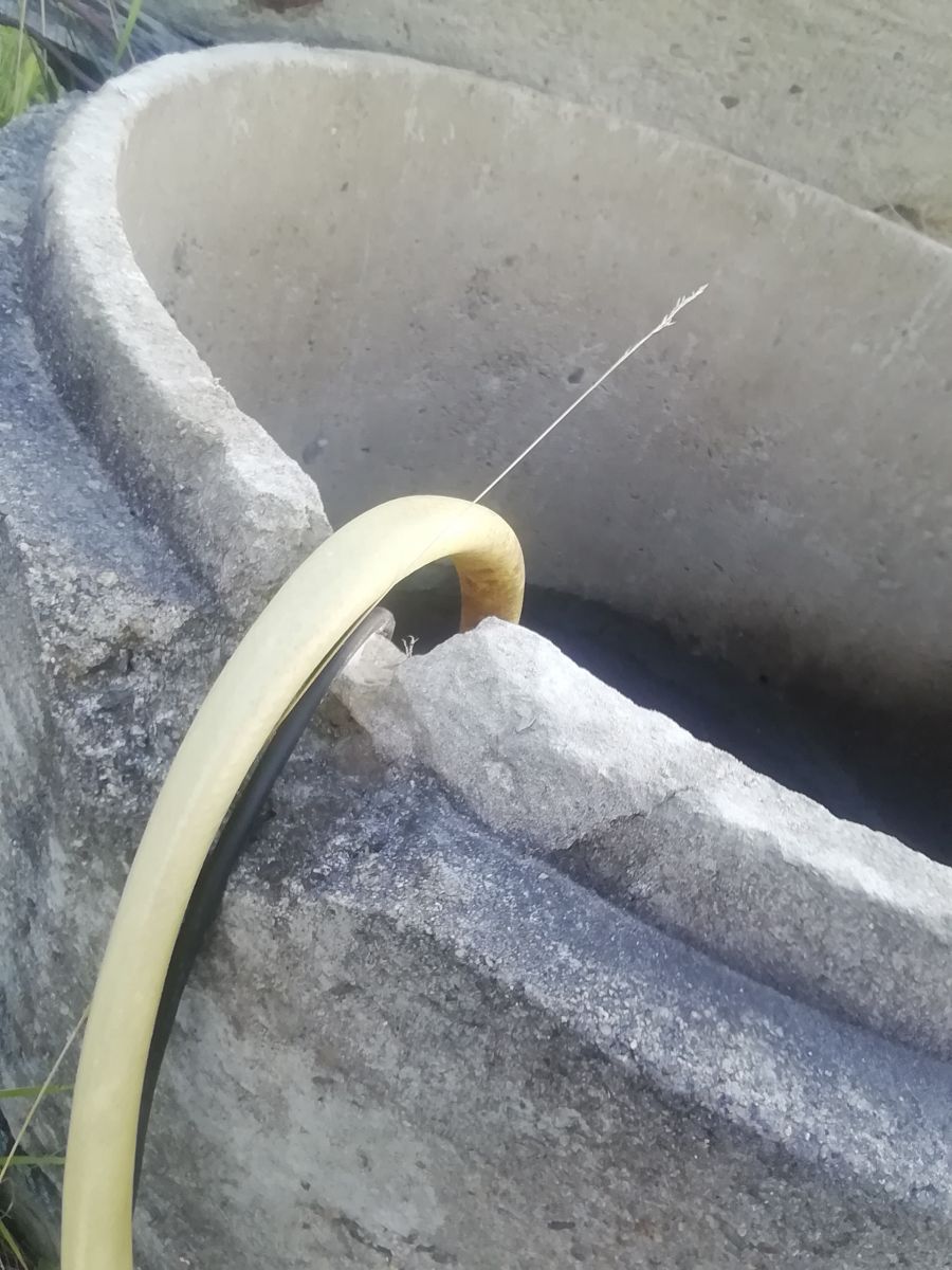

    #18 19550219
    tob53
    Posty: 376
    Pomógł: 52
    Ocena: 121

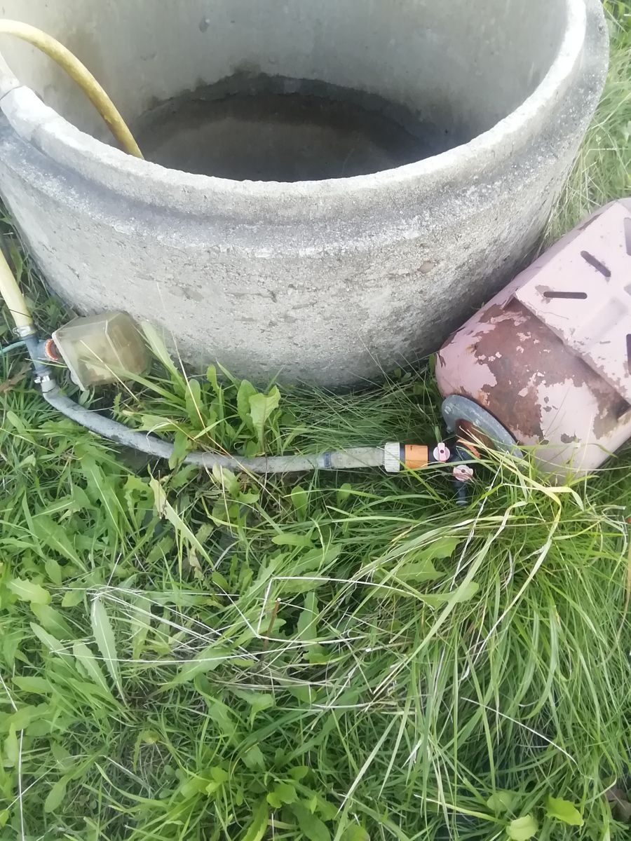

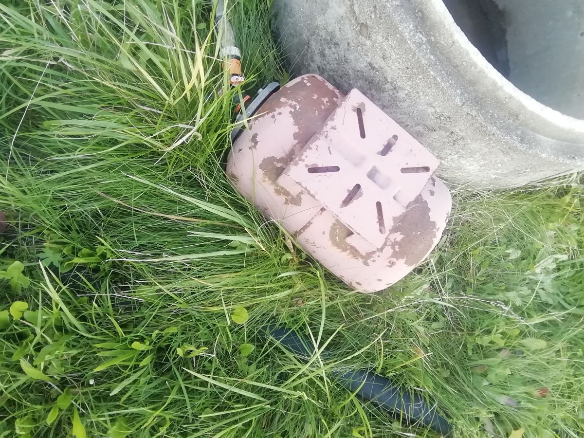

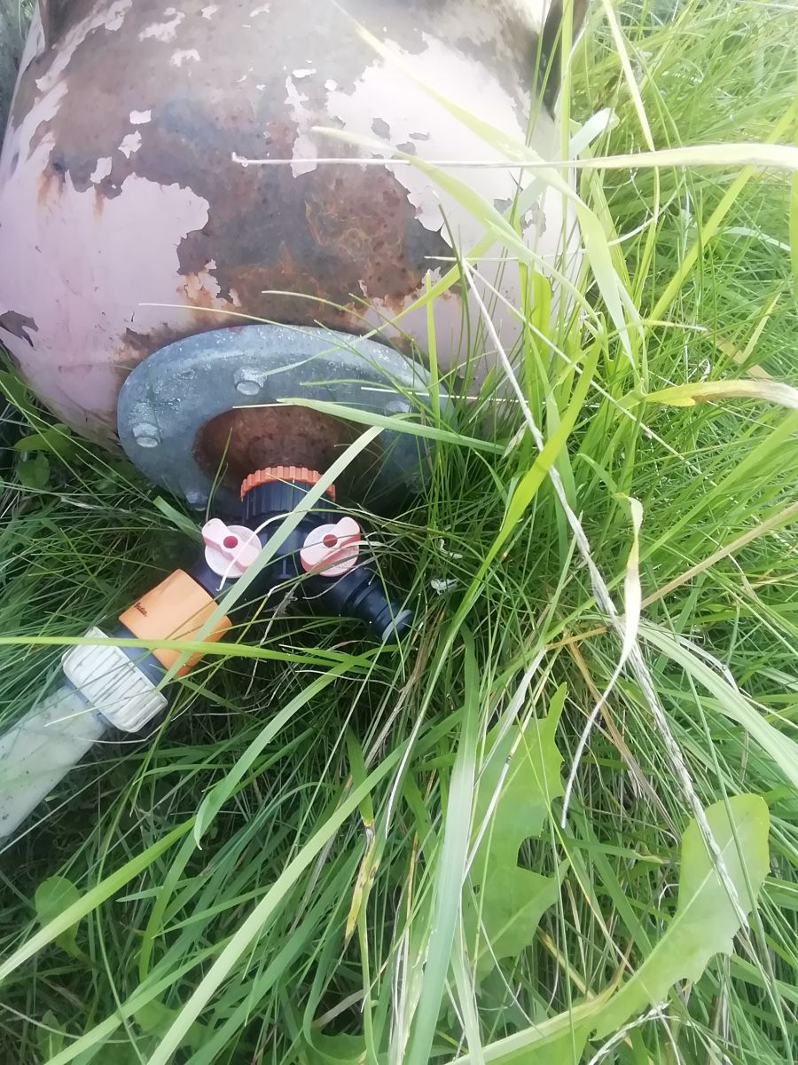

    Studnia na foto na pewno nie zasługuje na miano głębinowej, :D ale do podlewania ogródka wody aż za wiele, w mojej pompie jest połączenie szybko złączką do węża ogrodowego i potrafi go te 6 bar rozłączyć albo przecieka, więc zrobiłem taki myk.
    Teraz kiedy nalewam do zbiorników to dźwignia zaworu do góry i przepływ na full, a jak żona chce podlewać sikawką, to ustawiam tak, że część wody wraca tym wężykiem do studni, praca jest zadowalająca i nic niepokojącego nie zauważam.
    Wykonanie byle jakie, bo z posiadanego demobilu, ale działa. :)

    Łoooo matko rzeźba jest niezła. Taśma teflonową jest lepsza od konopii hydraulicznej? Dużo poszło na te gwinty? Za pierwszym razem było szczelnie? Czy dowijałeś? Nie ma nic lepszego jak na podkładki gumowe ebonitowe plastikowe mosiężne aluminiowe. Ja kilka razy musiałem dowijać taśmę bo miało przecieki. Pod koniec to mi się słabo robiło... Wodociąg miejski pewnie tak 8 barów bo przy ziemi.
    Nie prościej było na beczki zbiornik? Szybko złączka w studni na całej szerokości z pompą i z zbiornik i trójnik z kranikiem. Tak że likwidacja pompy hydrofor to zakręcam kurek i działa grawitacyjnie. Dajesz pompę to odkręcić kurek i działa podwójnie tak że nie ma znaczenia czy awaria sieci mamy. Kończy się ciśnienie idzie na grawitacji. Bo syfon rura w dół ma zawór zwrotny i pompa ruska też tak działa ma w sobie już. Najprościej jak się dało tak zrobiłem.

    witam ponownie. Tu masz hydrofor jak widać 5lat bez awarii działa z tym że ostatnio 1,5rok nie działa bo węża wypchalo przy pompie. Połączenie samozaciskowe złącze ogrodowe. Teraz wyjąłem do przeczyszczenia i podłączenia mocniej i lepiej. Reszta bez zmian. Zbiornik zardzewiał ale działa estetycznie jest okropnie. Powietrze przepona jest. Nie ubyło. W niczym nie przeszkadza kabel i rura i całość. A prosto i estetyczniej jest dla ciebie... Skrzynka zabudowa zrobić i zakrywa całość z głębinową studnią co czyni odpornym na uszkodzenia mechaniczne piłka pies owce auto dzieci...
✨ Dyskusja dotyczy samodzielnego podłączenia pompy głębinowej do studni o głębokości około 7 m, wykorzystywanej wyłącznie do podlewania ogrodu, bez zastosowania hydroforu. Problemem jest uszkodzenie pompy po podłączeniu do myjki ciśnieniowej i działanie zabezpieczenia termicznego przy tłumieniu przepływu wody. Pompa głębinowa nie powinna pracować bez odbioru wody, ponieważ przepływająca woda chłodzi silnik, a brak przepływu powoduje przegrzanie i uszkodzenie uzwojenia lub łożysk. Brak naczynia przeponowego lub zbiornika z poduszką powietrzną powoduje niestabilność ciśnienia i częste załączanie pompy. Zalecane jest zastosowanie hydroforu, czyli zestawu: pompa, zbiornik przeponowy i wyłącznik ciśnieniowy, co stabilizuje ciśnienie i chroni pompę. Alternatywnie można zastosować zawór przelewowy (bezpieczeństwa) na rurociągu przy studni, który zrzuca nadmiar wody do studni, zapewniając ciągły przepływ i chłodzenie pompy, jednak może to powodować wzburzenie osadów. W instalacji ogrodowej często stosuje się zawór 3 barowy do instalacji CO jako zawór przelewowy. Zawór zwrotny nie jest konieczny w prostych instalacjach. Pompa głębinowa jest bardziej trwała i odporna niż pompa samozasysająca, ale wymaga odpowiedniej instalacji. Praca pompy na sucho lub przy tłumieniu przepływu jest szkodliwa i prowadzi do awarii. W przypadku braku miejsca na hydrofor, rozwiązaniem może być zawór przelewowy lub system z regulacją przepływu i odpływem do studni. Pompy membranowe są głośne i mogą powodować rezonanse w rurach, co jest uciążliwe w zabudowie blisko domu. Studnia o głębokości 7 m to raczej nie studnia głębinowa, a pompa SKL100 jest przykładowym modelem stosowanym w głębszych studniach.
