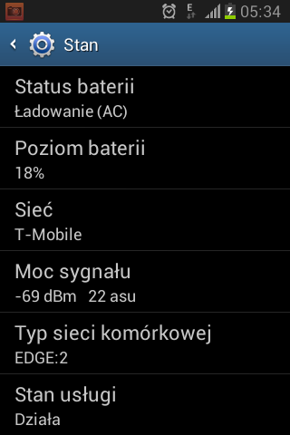

    Tylko odkąd używam tego smartfona to jeszcze nigdy nie widziałem tych ikon E i G - zawsze tylko mam H i 3G. Więc z tego wynika iż telefon nigdy nie przełącza się w 2G (czyli E lub G) ??? Może ma tak ustawione w firmware aby nie przełączał się nigdy w 2G?

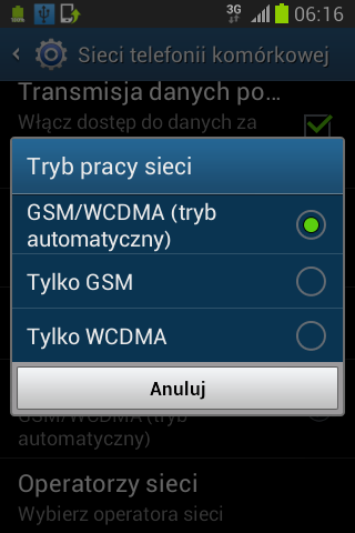

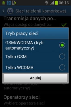

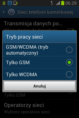

    W ustawieniach smartfona mam wybrane GSM/WCDMA (tryb automatyczny) a do wyboru jest też Tylko GSM i Tylko WCDMA:
    T-Mobile wyłącza 3G do końca 2023

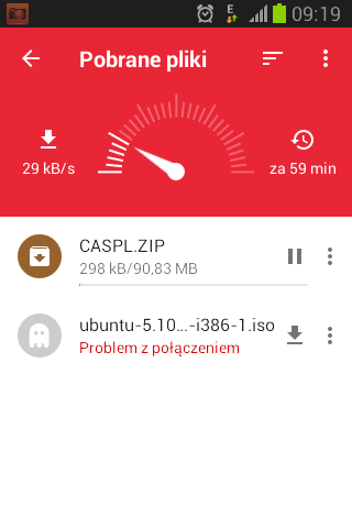

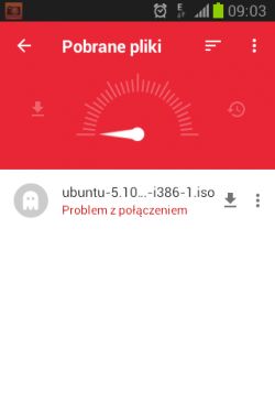

    Przełączyłem na Tylko GSM i u siebie mam teraz E czyli dopiero teraz działa w 2G. Niestety ale nie działa mi Internet w tym trybie. W czasie połączenia głosowego znika E i jest tylko wskaźnik poziomu sygnału. Jak przełączę na Tylko WCDMA to mam u siebie 3G lub H - tak samo jak w domyślnym trybie automatycznym - opcja pierwsza. W czasie połączenia głosowego nie znika ikona 3G:

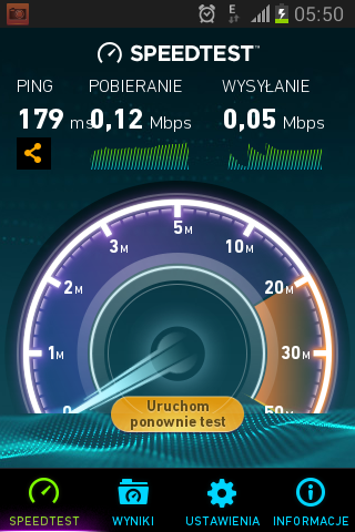

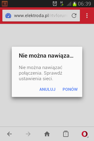

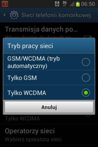

    14 luty 2023
    Coś kombinują z wyłączaniem 3G w T-Mobile

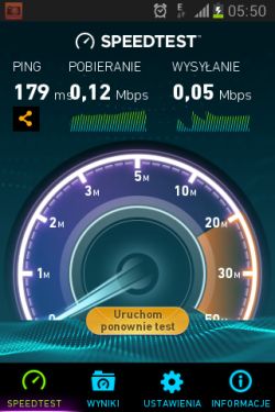

    Akurat się obudziłem o 5:00, sprawdzam pogodę w smartfonie - patrzę jest H i 3G i pogoda działa. Około 5:15 próbuję wejść przez przeglądarkę na forum i błąd że brak połączenia z siecią, próbuję jeszcze raz inną stronę i to samo. Na pasku Androida pojawia się ikona niedostępnej sieci - przekreślone kółko i za moment wskakuje ikona E czyli EDGE. Wchodzę na forum i działa ale już nie ma 3G.
    Speedtest pokazuje tylko 0.12 Mbps pobieranie i 0.05 Mbps wysyłanie
    T-Mobile wyłącza 3G do końca 2023 T-Mobile wyłącza 3G do końca 2023
    Ciekawe czy tak zostanie czy zaraz wyłączą też EDGE ale to już chyba 2G więc pewnie tak zostanie.

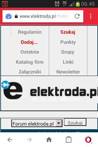

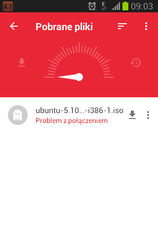

    6:30 - jeszcze się chyba bawią w wyłączanie bo włączyłem w smartfonie tryb Tylko WCDMA i znowu pojawiło się 3G i H ale tylko jedna kreska mocy i brak połączenia - może łapie z jakiegoś oddalonego innego nadajnika którego jeszcze nie wyłączyli:
    Jak dałem smartfon wyżej to wskoczyło 3G (dwie kreski mocy) i forum załapało:
    To wszystko na wymuszonym trybie Tylko WCDMA. Teraz przełączyłem na tryb mieszany GSM/WCDMA (tryb automatyczy) to jest tylko EDGE bo zapewne ma lepszy sygnał w miejscu w jakim teraz jestem.
    0.12 Mbps to jest jakieś 15KB (kilobajtów) - pamiętam iż kiedyś na modemie 56 Kbps miałem chyba 7KB/s w przeglądarce jak coś pobierałem więc na EDGE jest 2x szybciej niż kiedyś na modemie :-)
    Zapytania Google, proste strony się wczytują ale jak próbuję pobrać jakiś duży plik ISO to nie może rozpocząć a mały plik np. 90MB pobiera ale będzie to trwało godzinę i prędkość ok 20KB/s - na screenshocie widać 29kB/s ale przyjrzałem się chwilę jak pobiera i to skacze pomiędzy 7 a 34 KB/s czyli średnio jakieś 15-20 KB/s:
