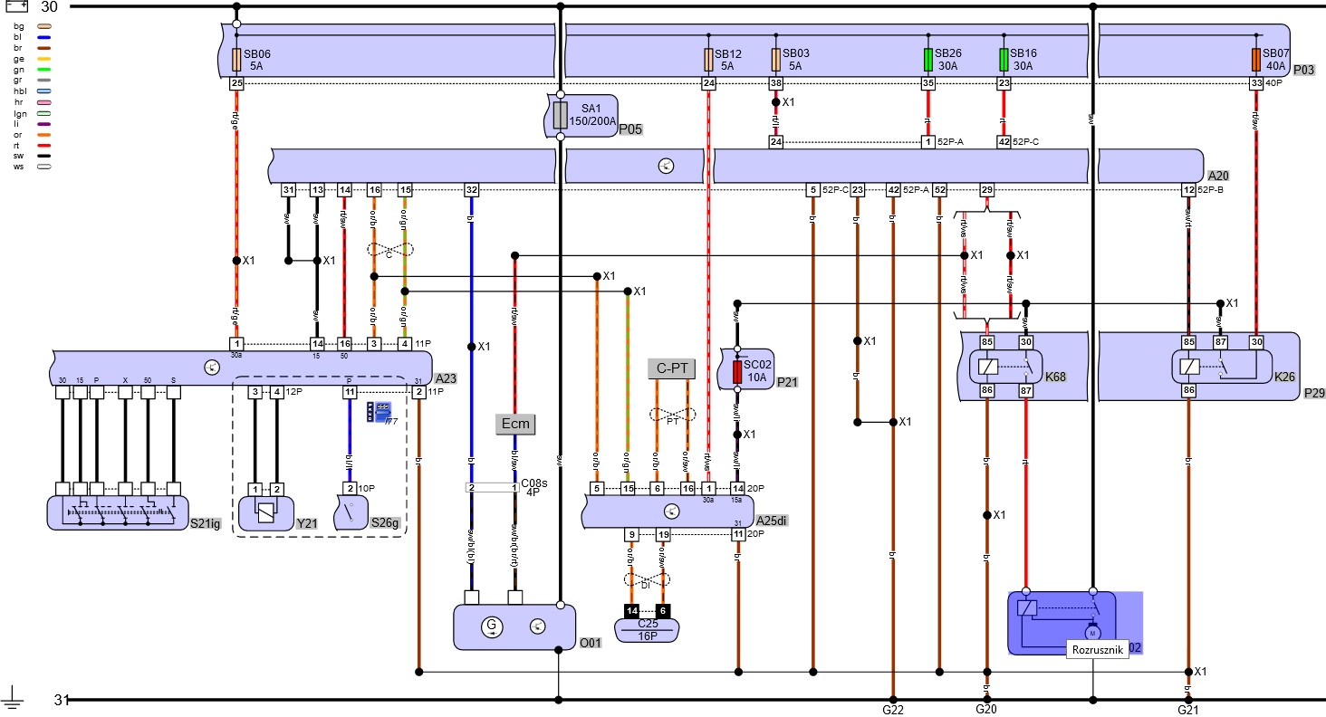

    Problem to ciągłe wysterowanie przekaźnika rozrusznika. Dochodzi do kuriozalnej sytuacji gdy po odpaleniu silnika nadal rozrusznik kręci!
    Plus na cewkę przekaźnika pojawia się losowo nawet po cofnięciu kluczyka ze stacyjki.
    Brakuje mi pomysłu co jest nie tak. Stacyjka działa, masy wiązka sprawdzona, ECU nie bierze udziału w odpaleniu ( bez start&stóp ). Czujnik sprzęgła dziala. Sterowanie rozrusznika wychodzi z body i na razie czekam na stwierdzenie ale myślę że jest ok. Moduł kolumny kierowniczej?

    Golf 6 czy 7? który rok ? ten kod silnika nie wchodzi mi w program.

    Golf 6 cbd33 kod na obudowie rozrządu

    Na chwilę obecną wszystko działa, coś w module body po odpięciu i podłączeniu jest ok. Klient testuje

    Ponawiam, po roku co relacjonuje klient problem powrócił. Teraz dodatkowo głupieje przekaźnik głównych obwodów zapłonowych, wychodzi że oba są sterowane z body.
    Ktoś może przerabiał naprawę tego modułu?
