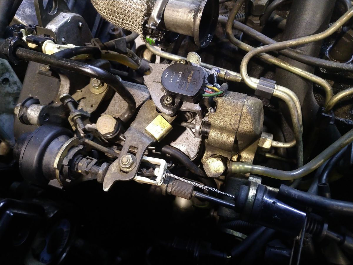

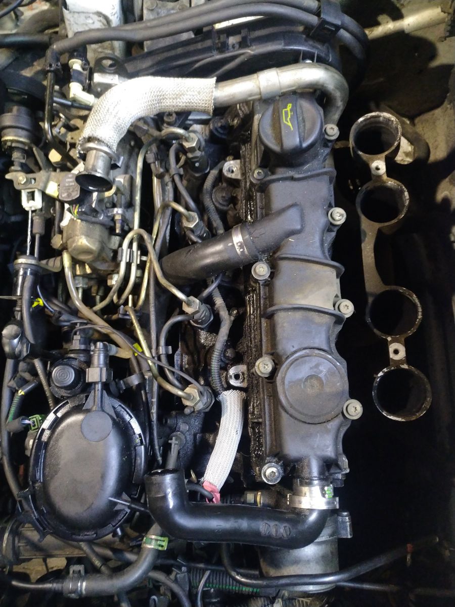

    Witam grono forumowiczów. Silnik w Berlingo DW8 z 2003 poszedł do krainy zapomnienia i kupiłem silnik z wyglądu na takiej samej pompie ( lucas) z nowszego rocznika z 2007 .Silnik był po gruntowym remoncie niestety poprzedni właściciel miał spotkanie z dzikiem ale na szczęście przód ocalał .Po zamontowaniu i zalaniu wszystkimi wymaganymi płynami i odpowietrzeniu instalacji paliwowej silnik odmawia współpracy , tylko na samostarcie obróci nim i się zatrzymuje.
    Ale do rzeczy czy może być to wina starego komputera ( choć wszystkie czujniki są takie same ) czy może być coś co może być przyczyną ??
    Z góry dziękuje.

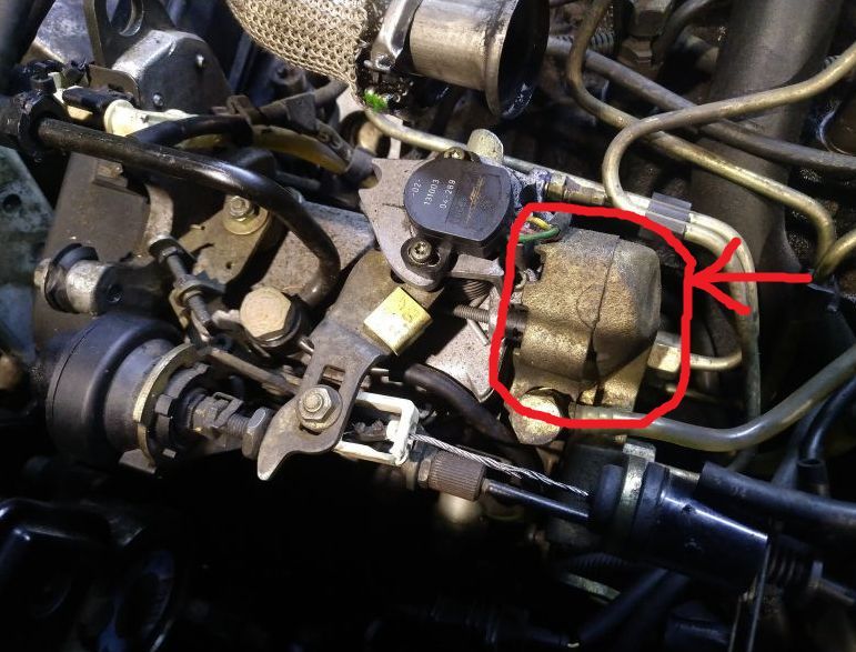

    ale co do immobilajzera to prawda - na pompie masz taką pancerną blachę nad wyjściami do wtrysków, musisz ją zdemontować lub oberżnąć gumówką, wykręcić elektrozaworek gaszenia zintegrowany z immobilajzerem i najlepiej kup sobie zwykły do Lucasa i tam plus po stacyjce ma iść
    możesz oczywiście przełożyć to ze starego silnika jak chcesz mieć immo, tylko jak Ci kiedyś padnie to nie odpalisz gdzieś w trasie...

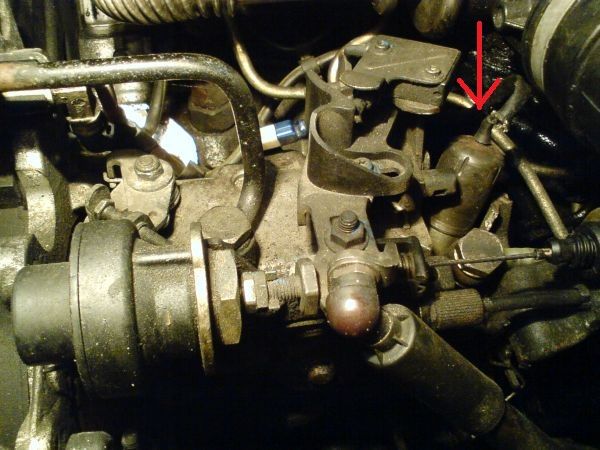

    Witam u mnie ta pompa wygląda inaczej.Mechanik który wyciągał silnik powiedział że bez zestawu immo silnik nie będzie pracował, wiec przełożyłem.
    Paliwo jest na filtrze. Czytałem że coś może być zablokowane na tym zaworku jak był np. wypadek.( ale silnik po był do testów odpalany przed wyciągnięciem z budy.

    Youri124: może i tak :) nie wnikałem w to zazbytnio jaki to typ, po prostu po wywaleniu komputera przekaźnik świec nie działał, więc założyłem inny i było ok :)
    kudłaty79: pompa jest taka sama, musisz tą blachę obciąć, pod nią jest ten zaworek:

    Wyciąłem stary zaworek i po wpięciu w starą instalacje zaworek działa prawidłowo czas wsadzić w nowy silnik
    Czas na wycięcie drugiego i podmiankę.
    Podmieniałem na stary zaworek immo i ruszył okazało się że w silniku był uszkodzony.
    Dziękuje wszystkim :)
