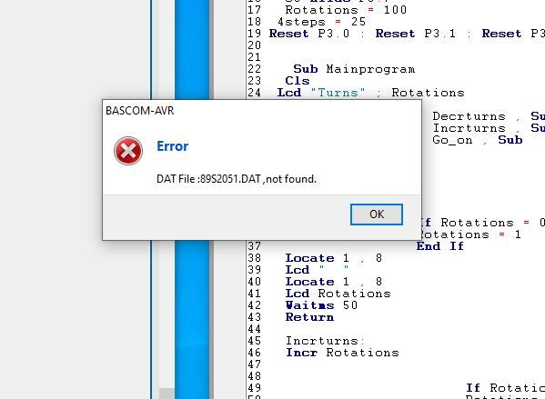

    Raczkuję w Bascomie i nie mogę sobie poradzić z problemem. Program nie daje się skompilować podając : Error: Line: 17 Variable can not be used whit RESET
    Proszę o podpowiedź...i dlaczego P3 jest traktowane jako zmienna ?

    Program jest niekompletny, brakuje zakończenia tego warunku:
      If Rotations = 65536 Then
    Kompilowałem ten program w Bascomie AVR, ale to jest kod Bascoma 8051.
    Skąd wziąłeś KOD ?

    Z jakiego bascoma jest to ?:
    S1 Alias Pd.4
    S2 Alias Pd.5
    S3 Alias Pd.7
    Jaki uP chcesz używać ?

    No, masz rację, już poprawiłem swoje "poprawki" co nie zmienia tego, że nie da się skompilować dokładnie przepisanego kodu.
    Kompilowałem na Bascom AVR i na Bascom 8051 i ten sam błąd.
    A tak w ogóle to chyba wejścia i wyjścia w tych procesorkach można zdefiniować w/g woli autora.
    Program jest pod 89C2051

    Program przycięty do pierwszego Reset P3.0 : Reset P3.1 : Reset P3.2 : Reset P3.3
    już wykazuje błąd. Czyżby (podejrzenie laika) auto nie zdefiniował portów ?
    Poza tym steps =25 .. czy nie powinno zostać wyłączone apostrofem ?

    Poprawiony kod dla 2051, on się kompiluje, ale czy zadziała nie wiem, nie mam programatora dla 2051.
    Dodałem tą linię:
    $regfile = "89s2051.dat"
    aby było jasne na jaki uP jest kod.

    Dzięki, ale niestety u mnie się nie kompiluje. Skopiowałem z Twojego postu, ale wyskakuje błąd. Bascom: Błąd kompilacji - zmienna P3 i RESET, linia 17 w programie Nawijarka z EdW 7/2000
    UPS ! Skompilował się w BASCOM 8051. Jeszcze raz dziękuję :)

    Nie da się skompilować pliku Bascoma 8051 w Bascomie AVR !

    Nie wiem czy to jest ważne. Program skompilowany dla AT89S2051, a autor zastosował AT89C2051. Programowo to nie problem, ale sprzętowo może się pojawić.

    W Bascomie 8051 są pliki demo, edytowałem jeden z plików demo, a tam było:
    $regfile = "89s4051.dat" , przerobiłem na $regfile = "89s2051.dat" i wkleiłem do kodu.
    Litera "S" w symbolu uP mówi że można go programować programatorem ISP.
    Dla porządku proponuję tę linię przepisać na:
    $regfile = "89C2051.dat"
