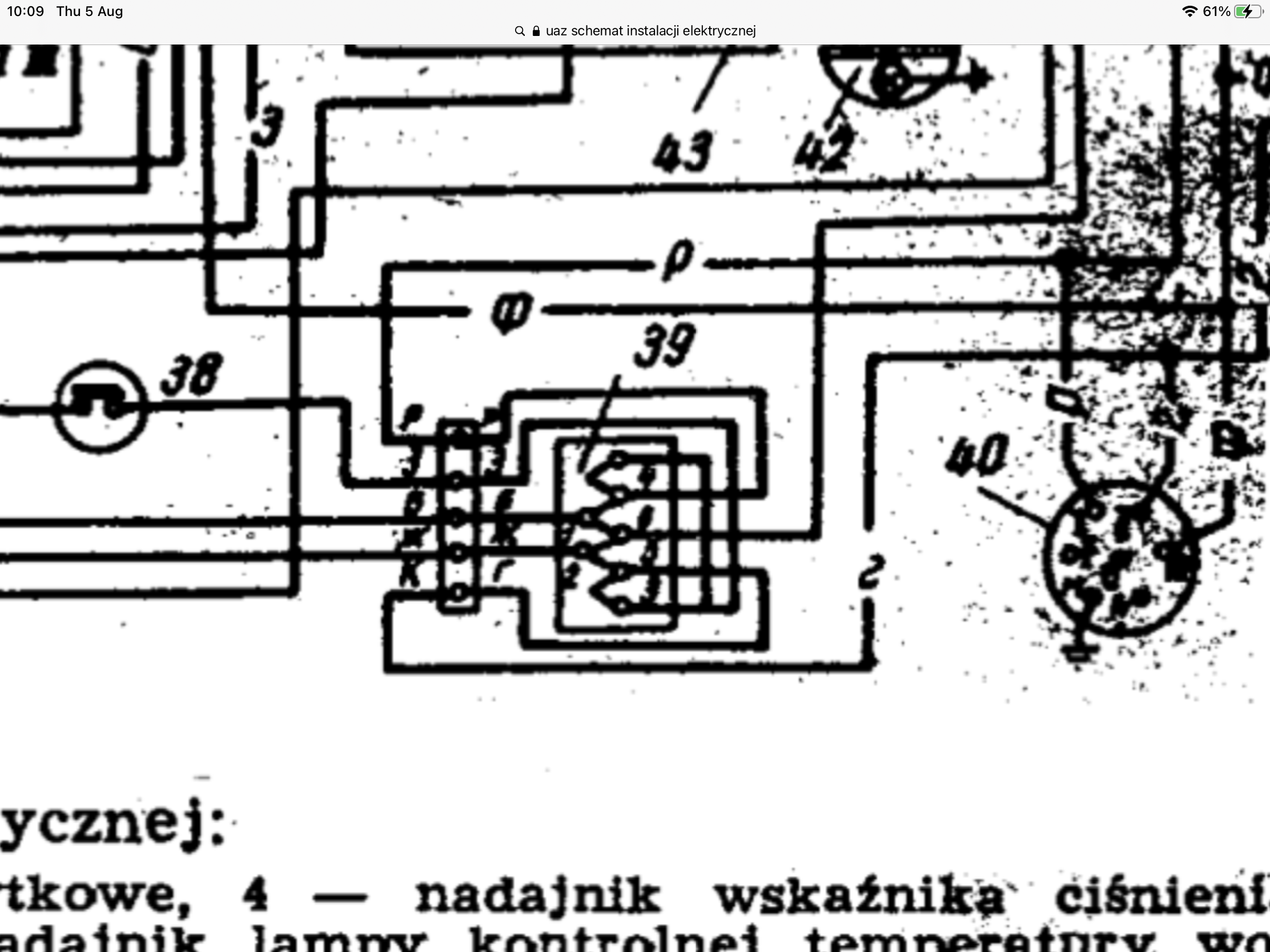

    mam nietypowy problem, ponieważ od pewnego czasu do mojego zabytkowego samochodu poszukuje przerywacza kierunkowskazów który pozwoli na wykorzystanie żarówki stopu do pełnienia funkcji zarówno stopu jak i kierunkowskazu. Czy ktoś spotkał się z takim przerywaczem? Znalazłem również dość prymitywny schemat https://i.gifer.com/E9uU.mp4, ale nie mogę znaleźć przełącznika o takiej konfiguracji styków jak na animacji. Czy ktoś spotkał się kiedyś z takim przełącznikiem?
    Z góry dziękuję za pomoc.

    Cały dowcip polega na odpowiednim wyłączniku kierunkowskazów, jest on dosyć rozbudowany.
    Kiedy przełącznik jest w pozycji neutralnej to zwiera TYLNE lampy z kabelkiem od przełącznika STOP.
    Kiedy jest włączony kierunek to rozwiera JEDNĄ lampę od linii stop i zwiera ja do przedniego kierunkowskazu jednocześnie zwierając do linii z przerywacza.
    Jako ciekawostka - samochód UAZ w pierwszych wersjach był wyposażony w coś takiego:
    Przerywacz kierunkowskazów US - Przerywacz do kierunkowskazów z wykorzystaniem j
    Tutaj wyłącznik z jakiegoś amerykańca nieco lepiej rozrysowany, ale zasada ta sama:
