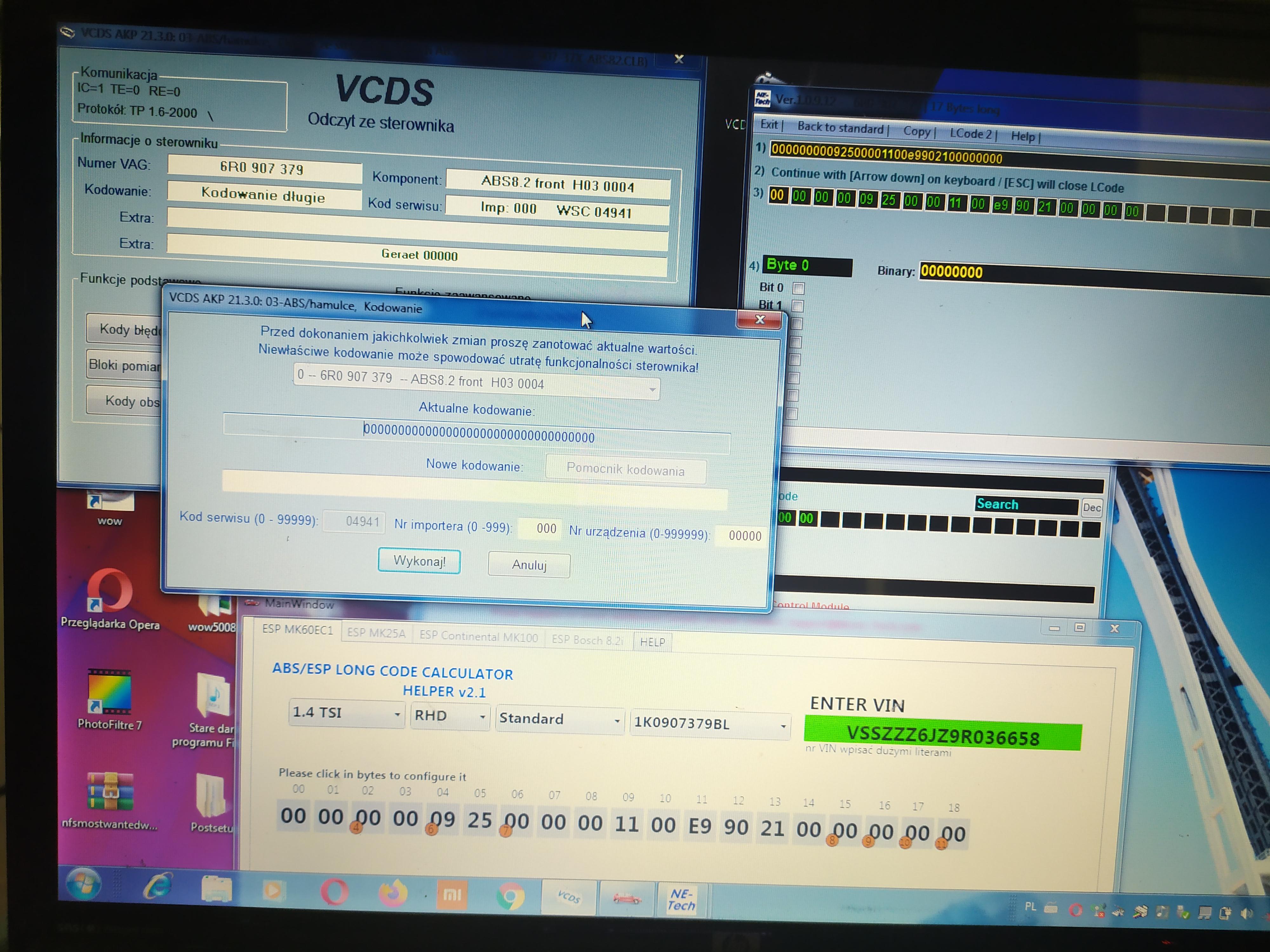

    Witam potrzebuje kodowania sterownika ABS do Seata Ibizy 6J z roku 2008, przy skanowaniu odis wyzerował mi kodowanie do zera , czy wykonam kodowanie na nowo tylko vcds ?

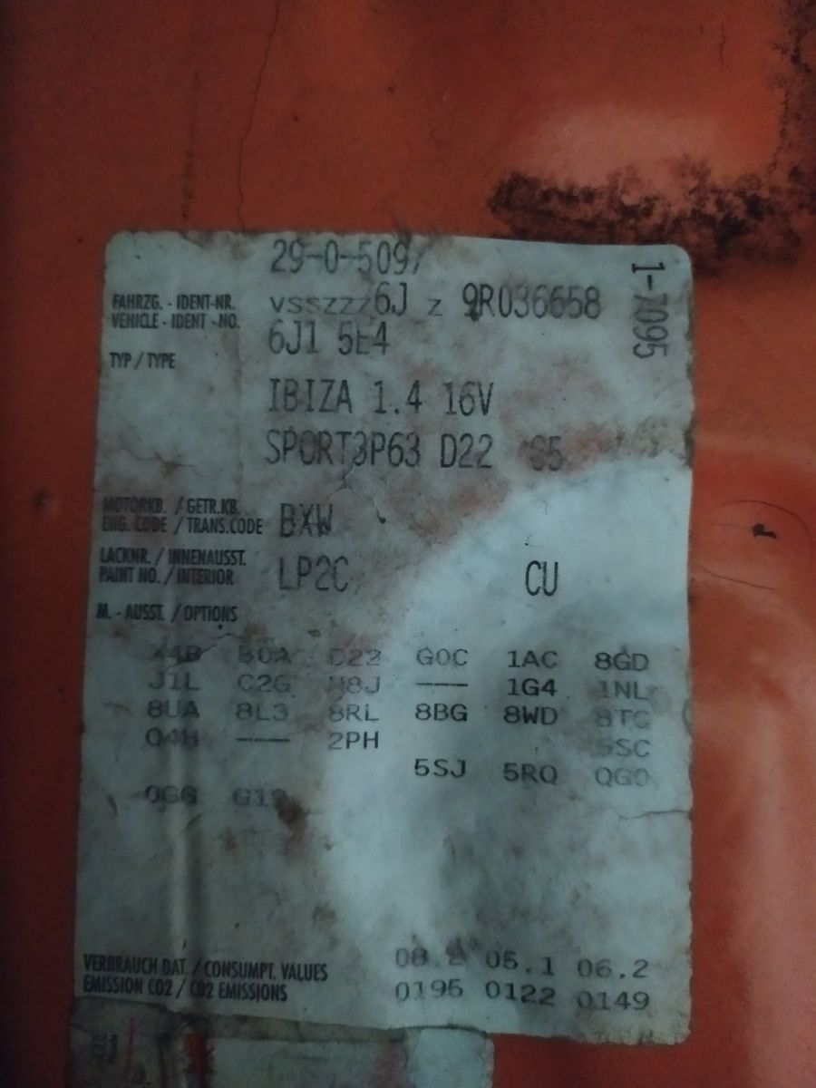

    Wykonasz tylko musisz odnaleźć nalepkę w bagażniku bo będą tam kody do wpisania.

    pawel24tt
    Poziom 8  
    Seat Ibiza 6J 2008 - Kodowanie sterownika ABS za pomocą VCDS po zerowaniu ODIS Seat Ibiza 6J 2008 - Kodowanie sterownika ABS za pomocą VCDS po zerowaniu ODIS Niestety posiadam tylko odisa i autocom ,tam jedynie gotowy kod trzeba podać , raczej jednak zostaje zakup vcds , chyba że ktoś z forumowiczów potrafi to rozkodować

    licho23
    Vcds zakoduje ABS jak mu wpiszesz prawidłowe kodowanie.
