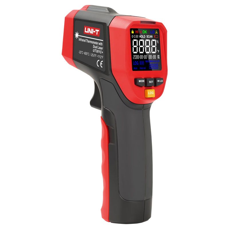

    Teoretycznie temperature również możesz zmierzyć e.g.:
    Dlaczego PlayStation 4 Pro nagrzewa się i wyłącza, będąc w trybie HDR?

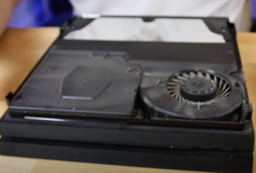

    A jesteś w stanie zdjąć górną pokrywę (ewentualnie tą modyfikację) i zobaczyć czy wentylator w ogóle działa (obraca się):
  • #9 19553668
    kkaczmarek657
    Poziom 3  
    tak patrzyłem czy działa i działa tylko po prostu bardzo cicho głośniej działa napęd
