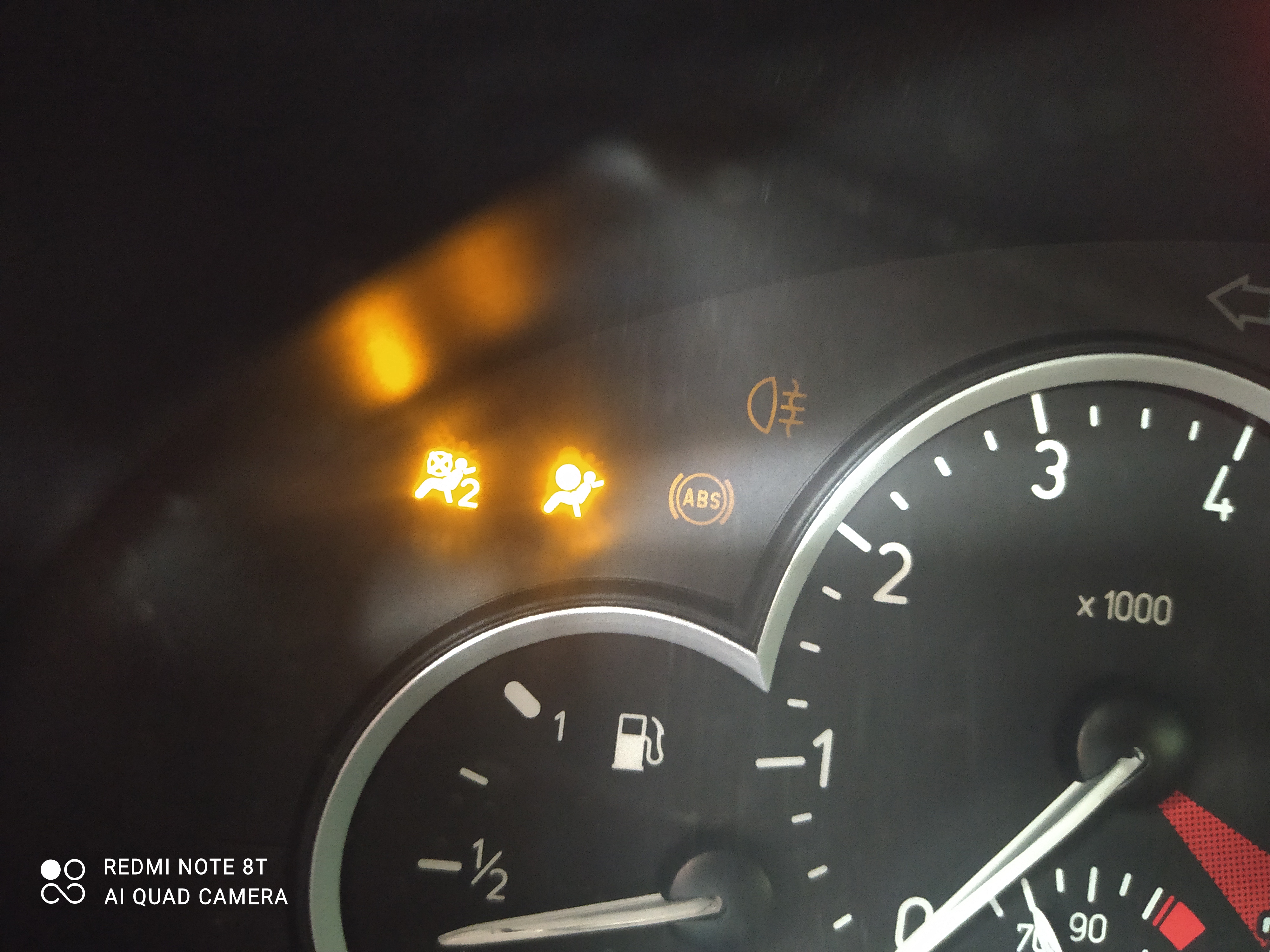

    Peugeot 206 1.4 55kW 2003r. Sterownik silnika Valeo J34P, ABS Teves 70. W BSI naprzemiennie immo on/ immo off, silnik raz odpala a raz nie, podczas jazdy zapalają się wszystkie kontrolki kilkakrotnie podczas krótkiej jazdy technicznej i szybko gasną, w silniku i abs - błędy CAN komunikacja, w BSI czysto, po wyłączeniu zapłonu delikatnie jarzy się kontrolka abs na przemian z przeciwmgielnym tył. Sprawdziłem CAN od silnika do abs i z abs do BSI, niefabryczne radio odłączone. Co z tym fantem zrobić ?

    Przekaźnik podwójny lub przełącznik zespolony. 2003 rok tu już z com2000 masz na can nawet pętlę immo.

    Jest COM 2000 i brak w nim było błędów, on to będzie wszystko powodować ? Niegasnące kontrolki po wyłączeniu zapłonu, problem z rozruchem i zapalające się kontrolki podczas jazdy ?
    Sterownik silnika jest na immo off i nadal występuje problem...
