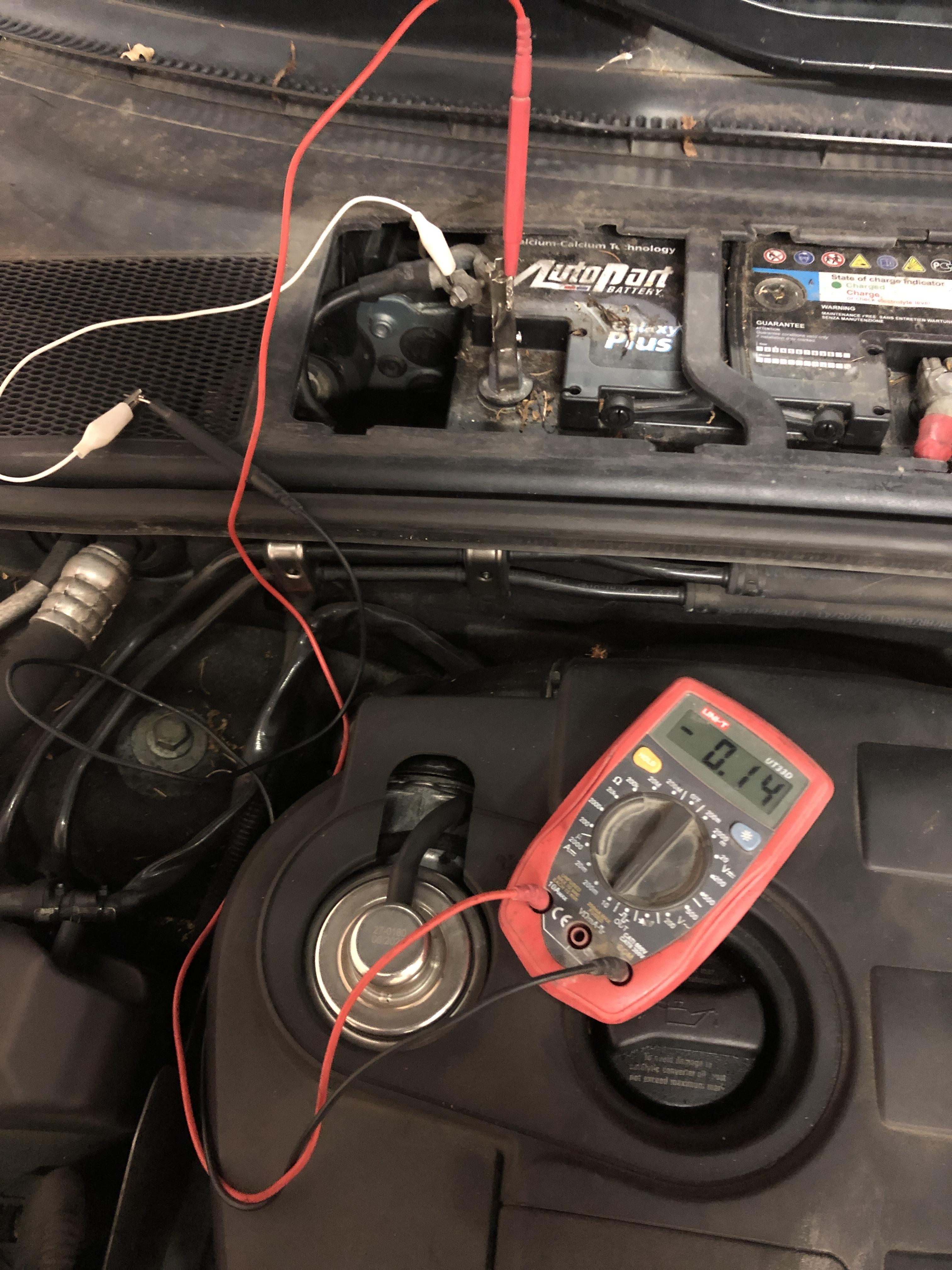

    trojan 12
    Sprawdź prąd pobierany z akumulatora na zgaszonym silniku. Może rozładowywać 0,5/0,2 A i po paru dniach nie otworzysz drzwi na pilota.
    Rozrusznik też może nie zakręcić.

    xaw
    Sprawdzę to dzisiaj. A co z szybami przednimi ? Da się je uruchomić na tym module ?
    Pobór prądu po 10 minutach od wyjęcia kluczyka.
