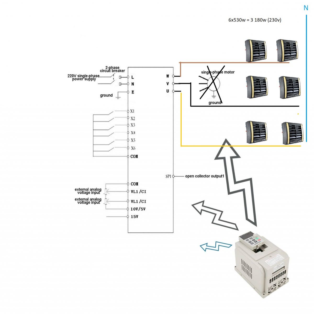

#1 19551929 06 Sie 2021 12:59 ociepa2 ociepa2 Poziom 10 #1 19551929 06 Sie 2021 12:59 Witam Krótko, czy takie podłączenie będzie działać? Falownik: AT1-4000X
#2 19552515 06 Sie 2021 19:07 bako bako Poziom 15 Pomocny post? (0) #2 19552515 06 Sie 2021 19:07 Oj nie będzie, Jeśli dobrze widzę Twój sch. to są silniki 1faz zasilane z wyj. Falownika i przewód N sprzed falownika
#3 19552607 06 Sie 2021 20:13 Wojciech. Wojciech. Poziom 36 Pomocny post? (0) #3 19552607 06 Sie 2021 20:13 @ociepa2 Ale co potrzebujesz zrealizować? Promuję tematy: 25.05.2024 Regulator PID do grzałki, aby utrzymać napięcie sieciowe poniżej 253V - czy możliwe? 03.10.2017 Podłączenie silnika 3F 380V do falownika 1F 3x230V - czy to możliwe?
#4 19552825 06 Sie 2021 22:05 ociepa2 ociepa2 Poziom 10 Autor tematu Pomocny post? (0) #4 19552825 06 Sie 2021 22:05 Wojciech. napisał: Ale co potrzebujesz zrealizować? Chciałbym zmniejszyć zużycie prądu.
#5 19553387 07 Sie 2021 12:58 romulus73 romulus73 Poziom 28 Pomocny post? (0) #5 19553387 07 Sie 2021 12:58 Nie będzie działać falownik wystawi błędy. Promuję tematy: 12.08.2022 ONGRID, OFFGRID, HYBRID- magazyn energii 5KW 24.05.2022 Bafang 750W VS TZDS2 500/750W, który lepszy i bardziej przyjazny użytkownikowi 02.02.2021 Eksperyment z elektrownią wiatrową 200W - analiza efektywności produkcji energii 25.07.2020 Pompa ciepła powietrze/woda 18kW do grzania CO i COUW-uruchomiona
#6 19555130 08 Sie 2021 18:12 Wojciech. Wojciech. Poziom 36 Pomocny post? (0) #6 19555130 08 Sie 2021 18:12 ociepa2 napisał: Wojciech. napisał: Ale co potrzebujesz zrealizować? Chciałbym zmniejszyć zużycie prądu. To nie lepiej zastosować regulator mocy 1 fazowy dedykowane do nagrzewnic wodnych? Przemiennik wyrzuci pewnie wiele błędów m.in asymetrie, prądy upływu, przeciążenia itd wraz z uszkodzeniem przemiennika. Promuję tematy: 25.05.2024 Regulator PID do grzałki, aby utrzymać napięcie sieciowe poniżej 253V - czy możliwe? 03.10.2017 Podłączenie silnika 3F 380V do falownika 1F 3x230V - czy to możliwe?
