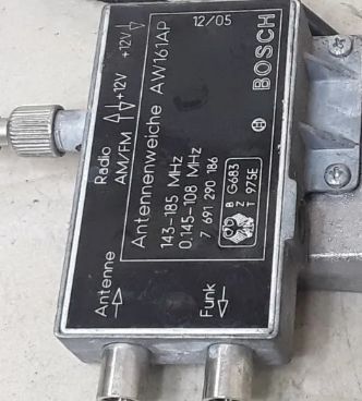

    Może nie wielkie, taksówki były kremowe lub oklejone kremową folią, w nich występowała ta puszka, a antena ze wzmacniaczem była zastąpiona zwykłą anteną bez elektroniki. W połączeniu z tą puszką działała jako antena FM i antena do radiotelefonu.
    Pod warunkiem że rozmawiamy o tej samej metalowej puszce Volkswagen Passat B5 Kombi - Problemy z sygnałem radiowym
    Ewentualnie Volkswagen Passat B5 Kombi - Problemy z sygnałem radiowym

    To ta pierwsza, ale... Obecnie stan jest taki, że pozbyłem się i tej puszki no i rozwaliłem antenę tak z ciekawości. Dotarłem do tego, że w stopce anteny była alaktronika. Kabel między anteną a radioodbiornikiem sprawdzony, jest ok. I teraz tak, jutro jadę zakupić zwykłą antenę na dach. Skrócę kabelek z zarobioną końcówką DIN i nad podsufitką wytnę ten wtyk RAKU-II i zarobię DIN. Po tym wepnę wzmacniacz antenowy między kabel, a antenę, +12V już "odzyskałem" i czeka na podłączenie, wyprowadzone z zapłonu. Zdam raport po operacjach 😉
