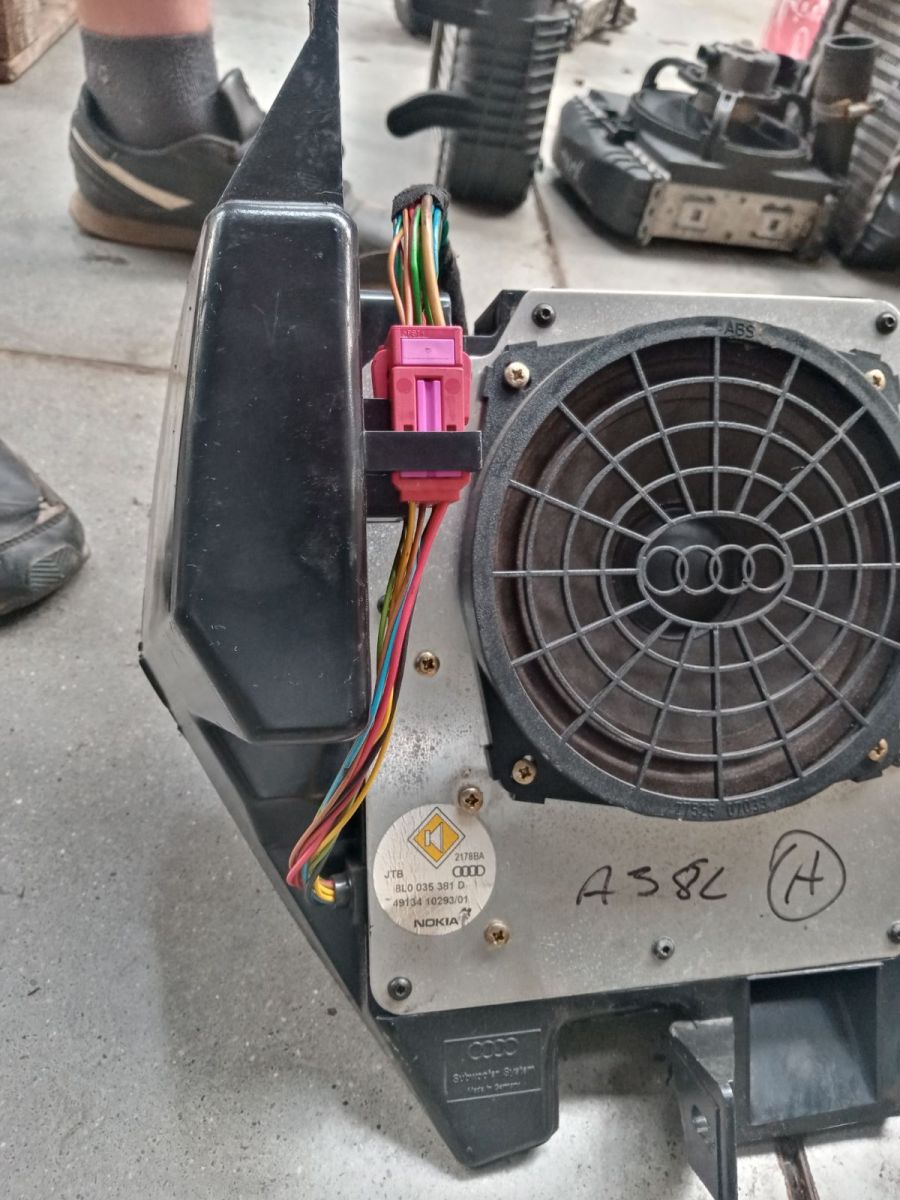

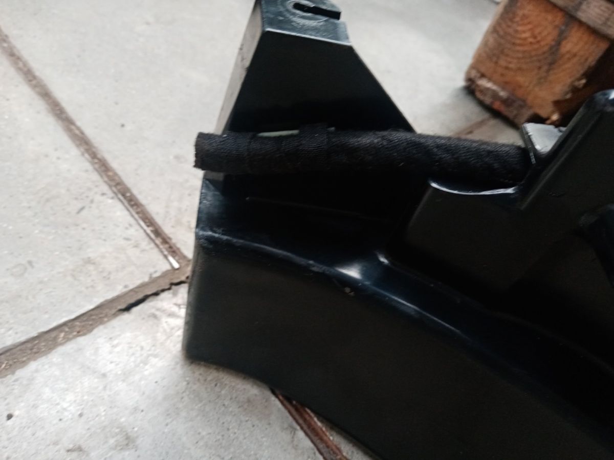

    Witam, szukam pomocy z subwoofer nokia do samochodu Audi a3 l8
    Mam głośnik ale niestety ucięty kabel a potrzebuje podłączy go do tej kostki, szukam ososby która może wie lub robiła coś takiego i mi pomoże, lub posiada schemat instalacji

    Brąz masa,czerw staly,biały remote a 4 pozostale sygn przy czym brąz to masa sygnałowa.
