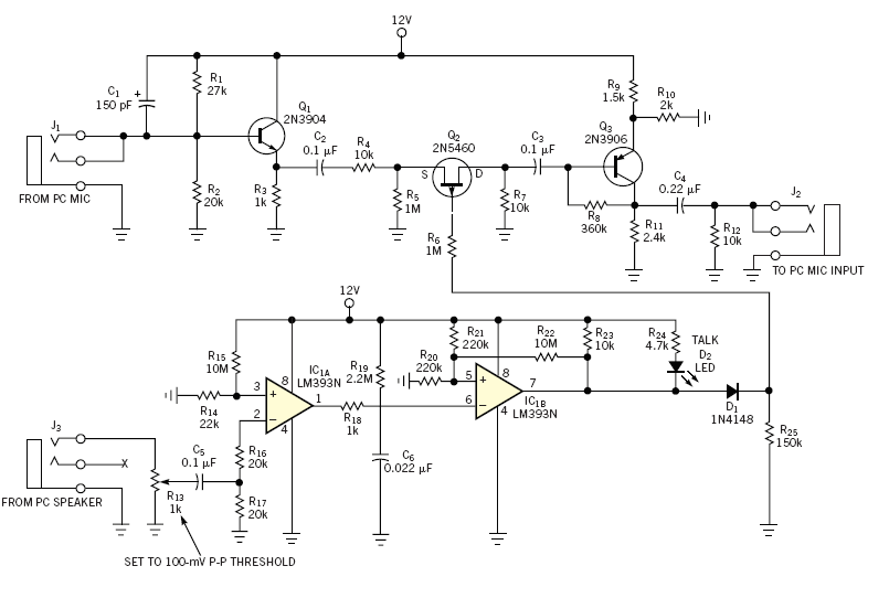

  • Długodystansowe rozmowy głosowe a do takich zaliczają się rozmowy realizowane za pośrednictwem VOIP posiadają znaczne opóźnienia w przekazywaniu sygnału mowy. Część sygnału mowy pierwszego rozmówcy poprzez głośnik i mikrofon drugiego rozmówcy wracają z powrotem. Powstaje bardzo nieprzyjemne echo. Takie zjawisko eliminujemy najczęściej poprzez zastosowanie słuchawek i mikrofonu ale nie jest to zbyt wygodne w szczególności przy prowadzeniu długich rozmów.
    Prezentowany układ eliminuje powstające echo przy wykorzystywaniu bardziej komfortowej konwersacji a więc oddalonego mikrofonu i zewnętrznych głośników. Do układu musimy doprowadzić sygnał z używanego mikrofonu oraz sygnał z głośników. Układ podłączamy do wejścia mikrofonowego karty dźwiękowej. Jedyną regulację jaką trzeba wykonać to czynność polegającą na ustawieniu progu sygnału z głośnika PC na poziom max 100mV. Dokonujemy to za pomocą R13.

    Poprawcie mnie, ale ze schematu wynika, że sygnał mikrofonu jest blokowany, gdy z głośników dochodzi dźwięk.
    Czy jeśli zatem ten układ jest skuteczny i się sprawdza, to czy dostępne komunikatory nie posiadają tej funkcji zrealizowanej software'owo? Przecież to o wiele prostsze Wg mnie to już jest zrealizowane ("na ucho" sądzę, że algorytm jest wykorzystywany przez Skype'a).
