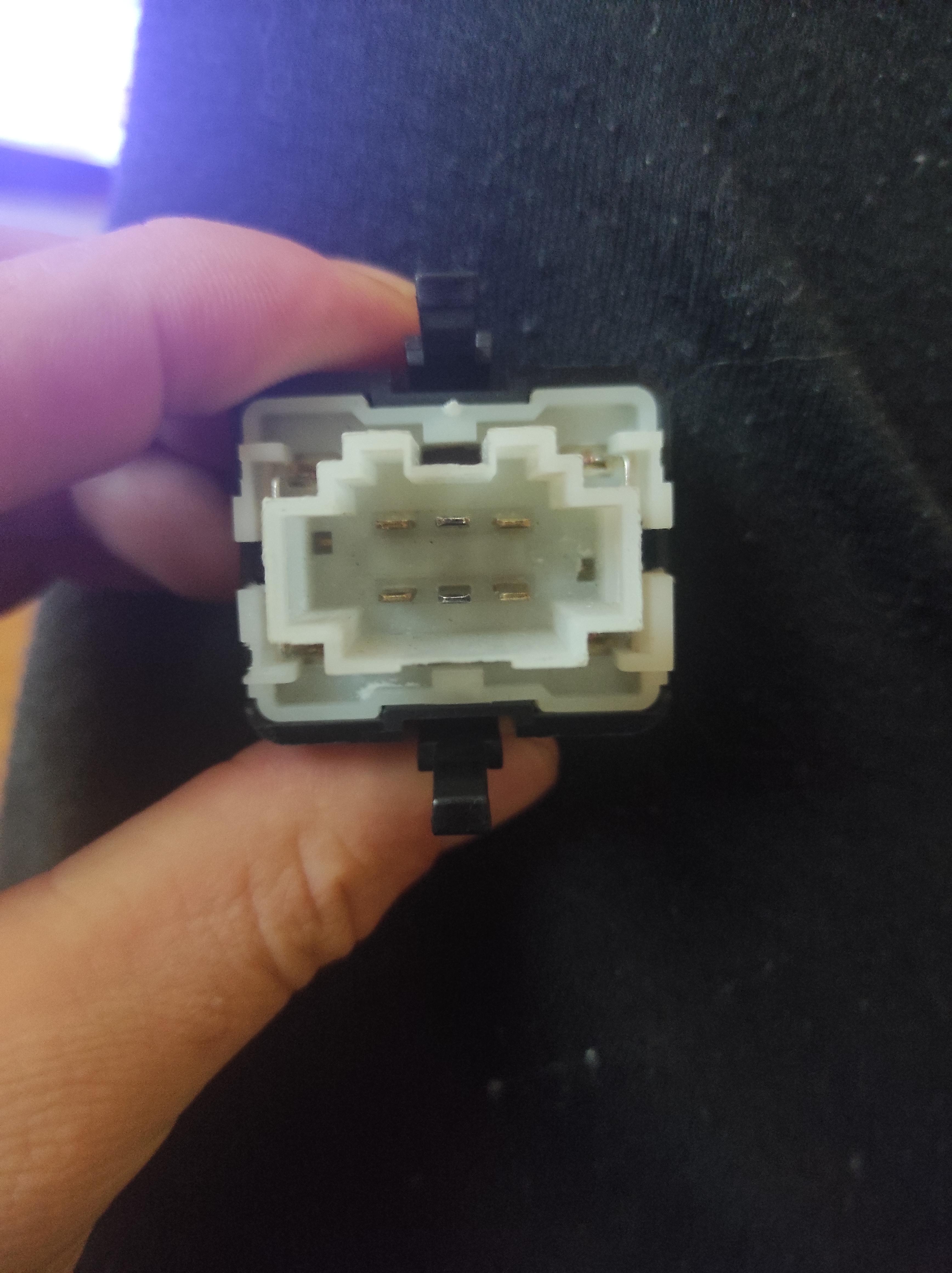

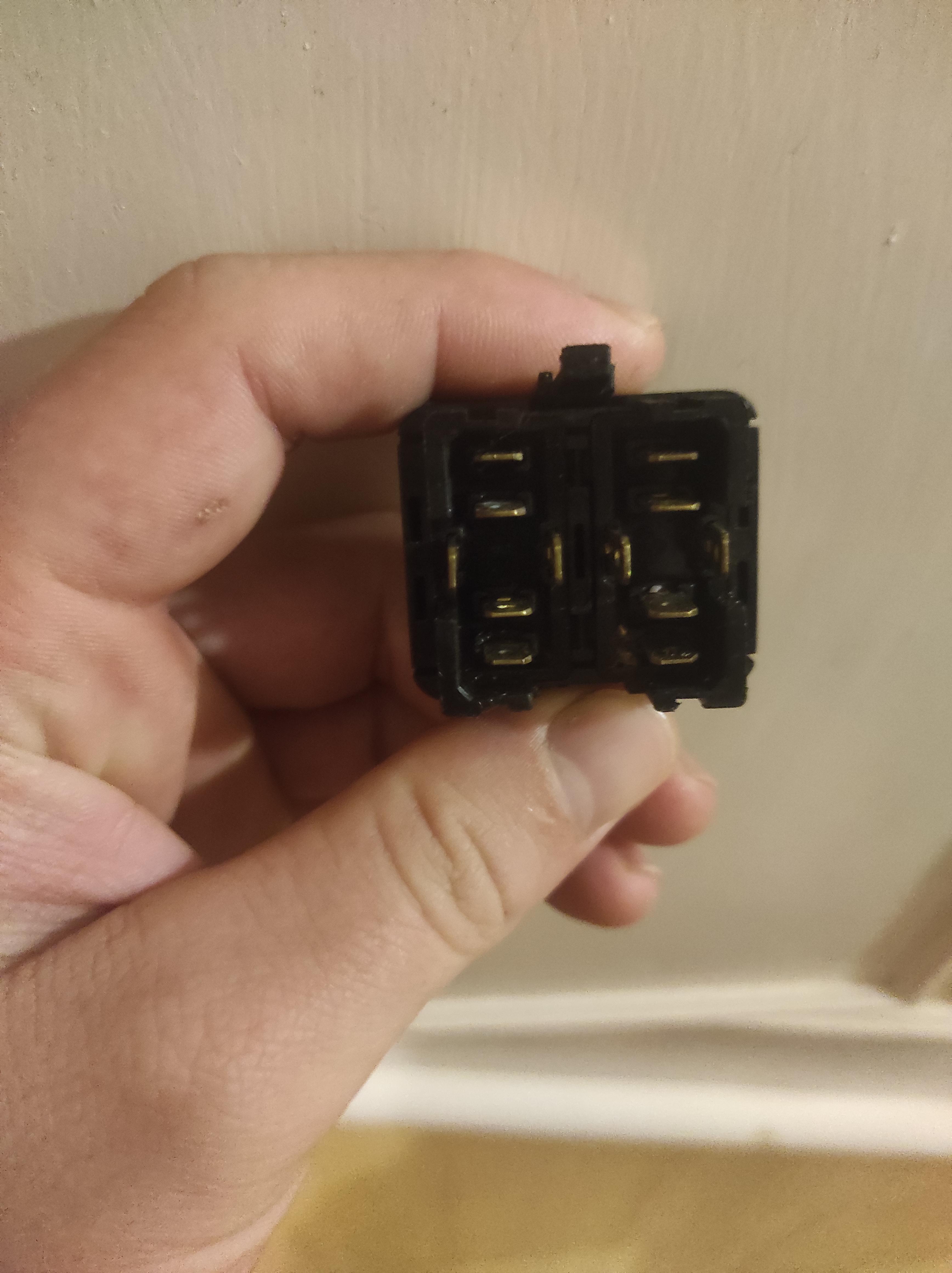

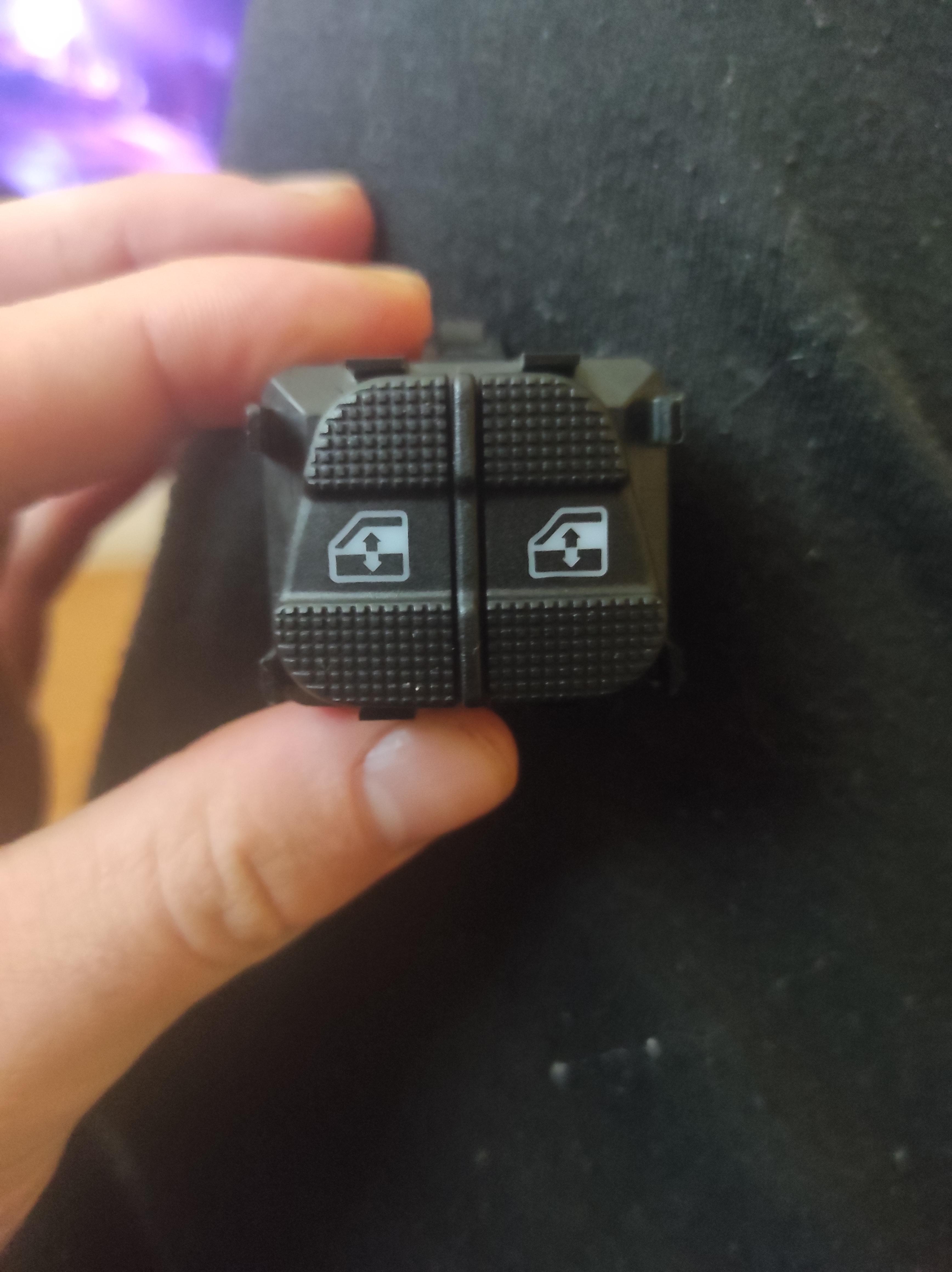

    Witam, tak jak wyżej, potrzebuje schematu do przełącznika szyb.
    Dość nietypowy jak na golf 4 .
    Wcześniejszy był na 12 pinów.
    Teraz mam na 6 pinów, bo nigdzie nie można znaleźć tego na 12 pinów.
    Czy ktoś może ma schemat na taki przełącznik - jak ze zdjęć na 6 pinów ?

    No ale jakiego schematu?
    Miernik w dłoń i mierzysz ale zapewne środkowy to zasilanie a skrajne to szyba w górę albo w dół.

    Sądząc po przełączniku to elektryczne szyby były dokładane.
    To Ty zakładałeś czy już taki kupiłeś?

    W salonie takie też montowali.Napewno dokładka.

    Już taki kupiłem z tymi przełącznikami tylko że był na 12 pinów poprzedni i na 12 pinów już nie jest osiągalny co jest dziwne tylko 6 pinów tam kolega wyżej radził plus minus po środku i sterowanie po bokach ale to nie działa a tak wyglądał ten na 12 pinów

    12 pinów gdyż 2 szyby.Musi być wysokoprądowy gdyż steruje bezpośrednio silnikami szyb.
    Lub inny podłączyć przez przekaźniki.
