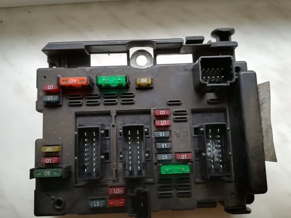

    Cześć, od jakiegoś czasu miałem problem z autem, który polegał na tym, że kiedy wyłączałem zapłon i wyjmowałem kluczyk ze stacyjki silnik dalej chodził przez około 10-20 sekund, po czym gasł. Dzisiaj sprawdzałem bezpieczniki i w skrzynce z bezpiecznikami pod maską znalazłem 2 przewody, które miały przerwaną izolację i były złączone. Po rozłączeniu ich i zaizolowaniu problem z gaszeniem auta zniknął, ale teraz, kiedy obracam kierownicą słychać syczenie spod maski podczas ruchu kierownicą. Jest ktoś w stanie powiedzieć za co odpowiadają te przewody. Auto to Peugeot 206 1.1 z 2002 r. Peugeot 206 - pytanie odnośnie przewodów pod maską

    Podejrzewam że masz uszkodzony moduł BSM dlatego ktoś to połączył i ominął uszkodzenie. Syczy co?

    Może źle to określiłem chodziło mi o taki dźwięk. Peugeot 206 - pytanie odnośnie przewodów pod maską

    dla mnie to dzwiek pracujacej pompy wspomagania (prawdopodobnie lekko zuzytej)

    Tak, masz rację po prostu wcześniej nie zwróciłem na to uwagi. To nie ma żadnego związku z tymi przewodami. Cały czas się zastanawiam co mogło być powodem zwarcia tych przewodów na razie nie widzę żadnych zmian po ich rozłączeniu i zaizolowaniu.

    zwierze, wibracje, nieudolne proby naprawy lub wszystkie z powyzszych

    Nie znalazłem odpowiedzi na nurtujące mnie pytanie, ale po rozłączeniu przewodów, o których wyżej pisałem nie widzę żadnych problemów z autem. Dzięki wszystkim za zainteresowanie tematem.
