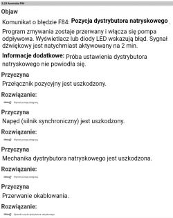

    Ten błąd pojawi się w różnych cyklach pracy, nawet przy pobieraniu wody. Ponoć to coś z zamkiem drzwi lub okablowaniem. Nie widać uszkodzeń. Sprawdziłem płytkę jedynie do przekaźników mogę się doczepić.
    Co Panowie sądzą? Miele to Mercedes, ale i one po latach mają problemy.

    Wszystko wskazuje na uszkodzona pompę myjącą: 7710654 - Circulation pump Mpew00-62/2 230V V1

    No to biorę się za nią. A co jeśli to pompa myjąca? Chociaż zmywarka na jednym cyklu zmywała jakiś czas, dopiero po paru minutach było F84.
  • #7 19563238
    stiff12
    Podziękowania dla abuhamza, jednak to nie była pompa myjąca. Problem tkwił w jednej wtyczce do silnika, który pozycjonuje kierunek wody do ramion natryskowych.
    Wtyczka została ugryziona "zębem" czasu i cała zaśniedzona nalotem od wilgoci. Pokrywa dolna cała we rdzy. Pływaka brak. Po połączeniu kabli bezpośrednio bez wtyczki zmywarka działa.
