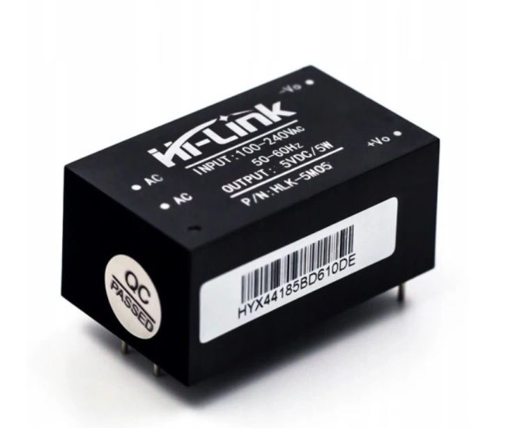

  • Poniżej przedstawie krótki opis przetwornicy (czasem można znaleźć ją pod nazwą zasilacz sieciowy) o napięciu wejściowym 100-240VAC, napięciu wyjściowym 5VDC i mocy 5W.
    Przetwornica 230VAC/5VDC 5W do montażu na PCB Hi-Link HLK-5M05 - test
    Przetwornicę tą można znaleźć na Allegro w kwocie od ok 18zł plus przesyłka, Aliexpress około $3,65 z darmową wysyłką.
    Jest to chyba najbardziej popularna przetwornica - jeżeli chodzi o producenta.
    Poniżej kilka pomiarów prądu i napięcia na wyjściu.

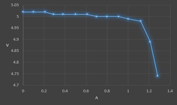

    Poniżej wykres napięci na wyjściu od obciążenia.
    Jak widać napięcie na wyjściu jest dość stabilne, spada znacznie dopiero przy obciążeniu prądem powyżej 1,2A. Przypominam że moc przetwornicy to wedle producenta 5W czyli 1A na wyjściu. Widać że mamy tutaj mały zapas mocy.

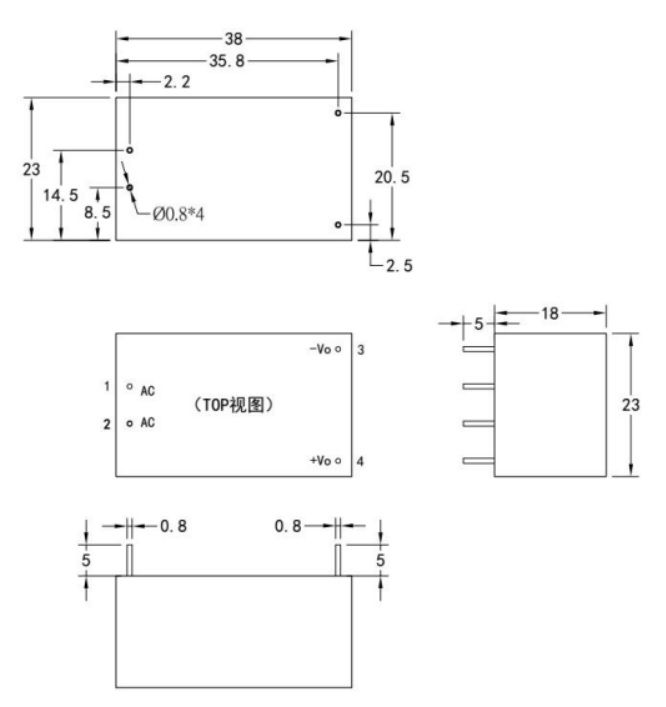

    Wymiary oraz rozstaw wyprowadzeń na zdjęciu poniżej.

    Producent mógłby zmienić rozstaw pinów wejściowych. Mamy tutaj napięcie sieciowe które podane na piny które są bardzo blisko siebie. Piny wyjściowe są oddalone od siebie dużo bardziej - mogło by być to zrobione na odwrót.
    Niby mogliby to zmienić, ale i tak byłoby to sztuczne rozsunięcie, skoro w środku mają element, który nogi ma wąsko.
    Z rysunku z wymiarami wynika, że rozstaw to 6mm. Z tego co pamiętam, to minimalny odstęp dla 230VAC i standardowych warunków środowiskowych to 2.5mm. Trochę więcej chyba było dla miejsc odsłoniętych.
    Jeśli dobrze pamiętam, to pod ULa wymagane było między fazowym a PE minimum 3.2mm.
    Wynika z tego, że ta odległość jest wystarczająca, gdy lutujesz na PCB i jeszcze masz soldermaskę.
    Mam przykładowo kondensatory na 450VDC z rozstawem pinów 10mm, czy złącze na 600V z rozstawem 7.5mm. Nie jest to więc jakiś jednorazowy wybryk producenta przetwornicy.
    A jak komuś mało, to zawsze może wstawić szczelinę na PCB ;)
