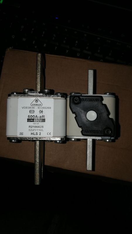

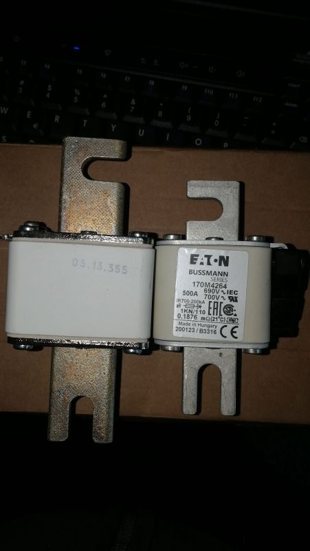

vorlog napisał:Jak "strzeli" BM to prąd "jego" fazy popłynie przez wyłącznik, a że ten ma niski próg wyzwalania, to się wyłączy, razem z zestykiem pomocniczym.
Może być, a raczej jest, to sygnalizacja uszkodzenia wkładki topikowej i wyłączenie sterowania (stycznika?) jakiegoś obwodu, gdzie brak fazy może narobić problemów.
zgierzman napisał:I to nie są przeróbki lokalnych serwisantów, tylko fabryczne rozwiązania.
vorlog napisał:Łuk elektryczny ma rozwalić wyłącznik?

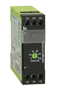

vorlog napisał:Ja np. stosuję przekaźnik kontroli faz. Jak fazy braknie, czy to z powodu spalenia wkładki topikowej, czy coś z na zewnątrz się "sypło", to zestyk przekaźnika wyłącza stycznik główny urządzenia całkowicie zdejmując zasilanie z wszystkich napędów.
Pytanie konkursowe- jaka to kategoria zatrzymania?![]()
Jest jedna drobna zagwozdka- większość popularnych przekaźników kontroli faz ma "elektronikę" zasilaną z jednej z faz i obwodu neutralnego (230V), zaś w np. suwnicach obwód N nie istnieje, tylko 3 fazy+PE.
Na rynku występujące PKFy dobrej klasy, które nie potrzebują N (zasilanie wewnętrznych bebechów z 400 lub 500V), można policzyć na palcach jednej łapy starego, emerytowanego stolarza...
vorlog napisał:Dołożę do pieca![]()
W suwnicach (schemat powyżej), gdzie sterowanie silnika podnoszenia odbywa się za pomocą styczników, często, wskutek nieprawidłowej obsługi i braku zainteresowania ze strony konserwatora, dochodzi do wypalenia czy zespawania zestyków roboczych styczników (kierunkowych a zwłaszcza stycznika/styczników zmiany prędkości) co skutkuje spaleniem wkładek topikowych zabezpieczających obwód i siłą rzeczy wyłączeniem wyłącznika kontrolnego itd.
Nigdy, powtarzam- nigdy nasz serwis, usuwając skutki awarii, nie wymieniał tych wyłączników. Styczniki, wkładki topikowe, nawet uszkodzony silnik, owszem. Wyłącznik, na zakończenie roboty, wystarczyło ponownie załączyć.
Żeby nie było- takich suwnic mam na stanie sporo, długo współpracowaliśmy (nadal współpracujemy, ale w innym zakresie) z firmą, która to rozwiązanie stosuje.
