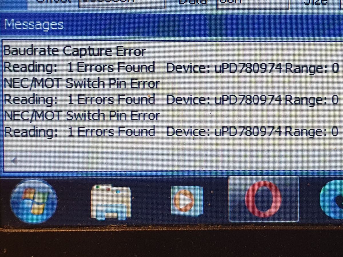

    Tuseras_09
    UPA USB - Błędy odczytu przy ustawianiu zwór w NEC uPD780973/4 Przy odczycie przez UPA wywala następujące błędy w zależności od ustawienia zwór. Albo źle ustawiam, albo jakiś problem z UPA. Prosiłbym o pomoc, mogę nawet symbolicznie się odwdzięczyć za pomoc. UPA USB - Błędy odczytu przy ustawianiu zwór w NEC uPD780973/4

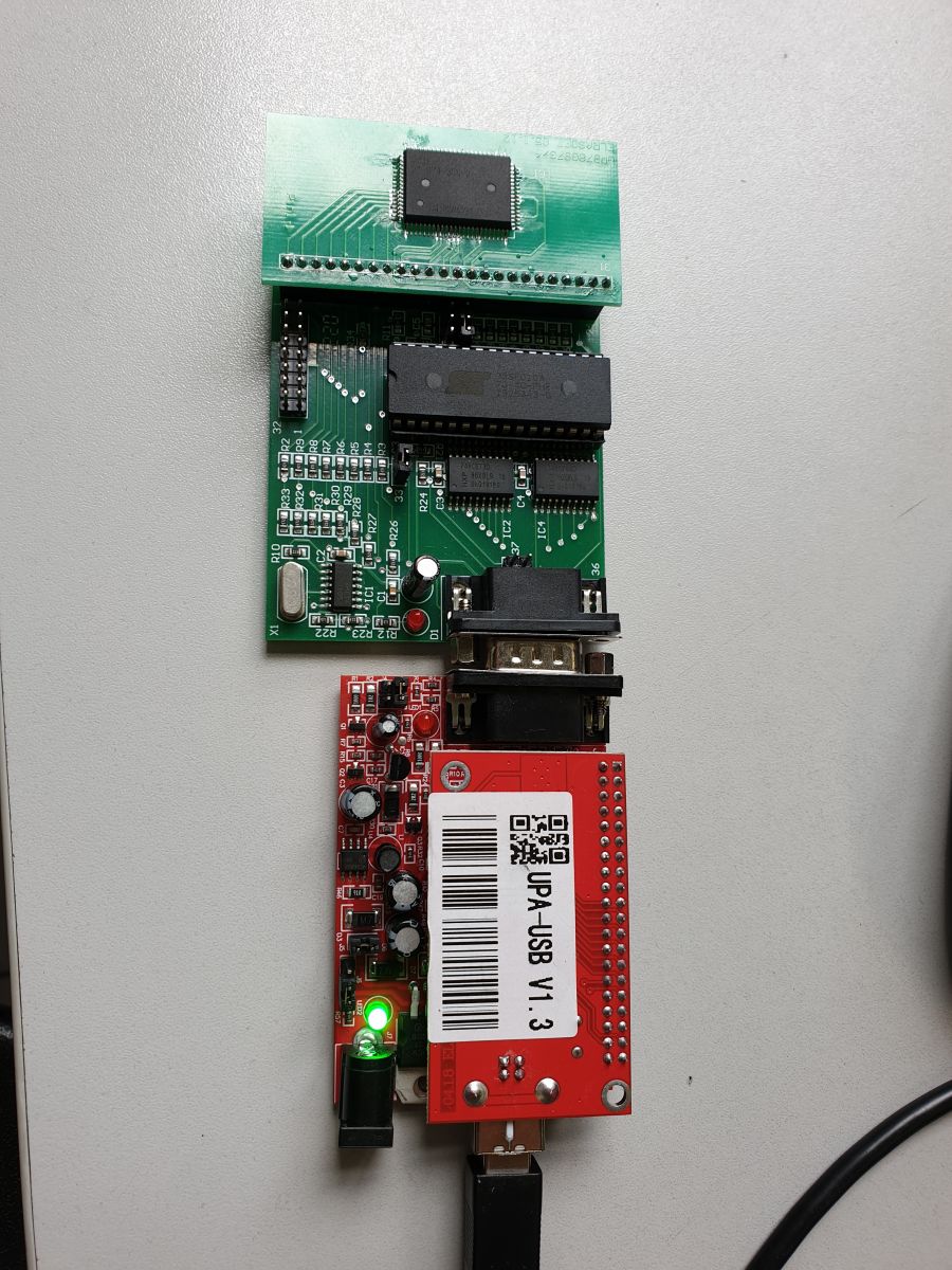

    Czytałeś już jakiegoś NECa?
    Pytam bo chińskie podstawki nie wszystkie działają.
  • #3 19560471
    Tuseras_09
    Nie, specjalnie zakupiłem upę do tego celu, ale jeśli chodzi o tą zieloną płytkę do komunikacji z NEC`em, to pożyczyłem od znajomego inną, bo właśnie czytałem, że od chinczyka bywa z błędami.
    Gdybyś był w stanie powiedzieć jak powinny być ustawione zworki, ale pytając inaczej czym jeszcze mogę to odczytać?

    Patrząc od dołu ta przy DB9 zwarta(J7) , Ta na środku rozwarta (j3) te dwie na górze obie zwarte J4 i J5 " i i " . czyli pozycje 1i2 ( od strony 29F010 )
  • #6 19562148
    bodzio012
    Poziom 33  
    Wstaw zdjęcie nec-adaptera bez płytki do której jest nec przylutowany, porównam z moim bo chińczyki zapomniały o jednej ścieżce z tego co pamiętam.
