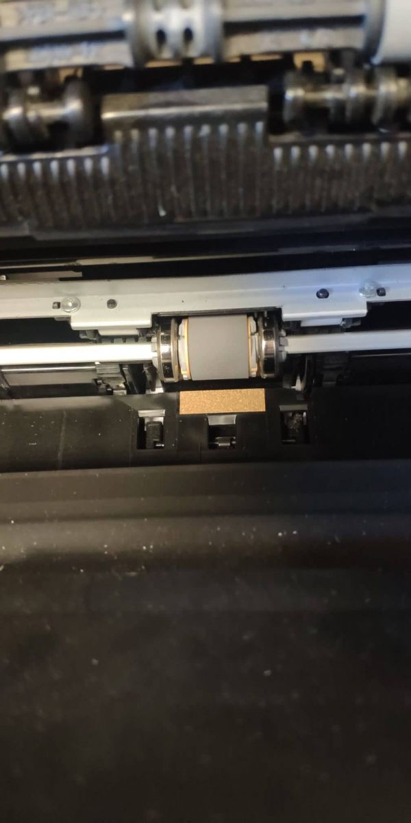

    Drukarka nie chce pobierać papieru, jak poruszam papierem to nie raz złapie i drukuje lecz zawsze stronę wydruku a drugą pustą wyrzuca co można samemu zrobić

    copyman
    Specjalista - kserokopiarki
    Wyczyścić rolki spirytusem ?

    Jak się dostać do tych rolek, czy jest to wielki problem z dostaniem się do nich

    Na zdjęciu akurat samsung ale tam powinno być raczej bardzo podobnie. Po wyjęciu tonera widać rolkę.
    Drukarka Lexmark E120 - kłopoty z pobieraniem papieru i wydrukiem pustych stron

    Dzięki przemyłem wszystko działa ok
