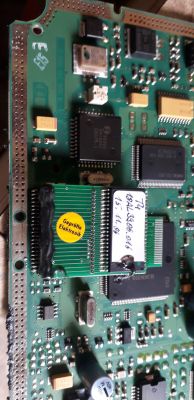

    Witam, próbuję wgrać mapy z jednego sterownika do drugiego MPPS numery sterowników identyczne 074 906 018 AL
    Hardware 74906018AL
    Różnią się wersją software mój 3906 a zgrany 3321.
    Po wgraniu sterownik martwy muszę wgrywać ori przez boot mode.
    Jak przerzucić te mapy może ktoś przerobi wsady? Proszę o pomoc.

    Chyba wiem o co chodzi, ten sterownik z którego zgrywałem jest po chipe i wygląda że ktoś wgrał soft ze sterownika z końcówką HA programatorem.
    VW T4 2.5 TDI 2001r - Zmiana mapy w sterowniku silnika EDC 15VM+
    Może przez to po kablu się wysypuje.

    Kolega chce dokonać plagiat czy jak to sie zwie. Na odwrocie tej dolozonej pcb jest uklad szyfrujacy (deszyfrujacy), zapewne na podstawie klucza w procku i/lub pamieci. To nie sa proste sprawy a woz to stary kartofel. Nie prosciej wydac kilka setek na moda trzymajacego sie kupy? Ew skontaktowac z firma z naklejki. Sa metody dzieki ktorym mozna dobrac sie to tej pamieci w formie przyjaznej i gotowej do dalszego powielenia. Tylko po co?

    Dobra dzięki poszło w programatorze, nie chce tym handlować, i nie obchodzi mnie że to stary ogór. Zamykam.
