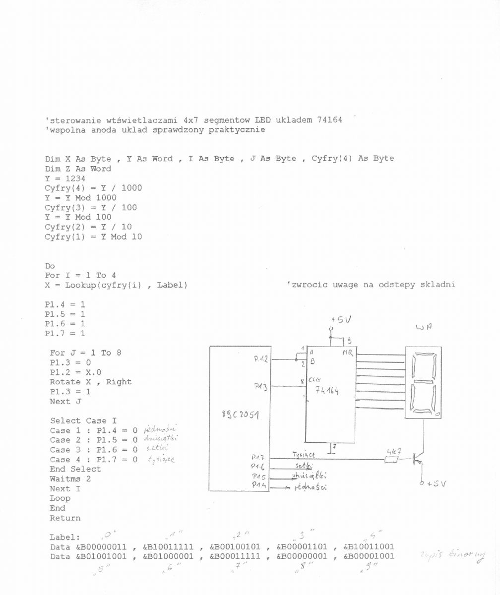

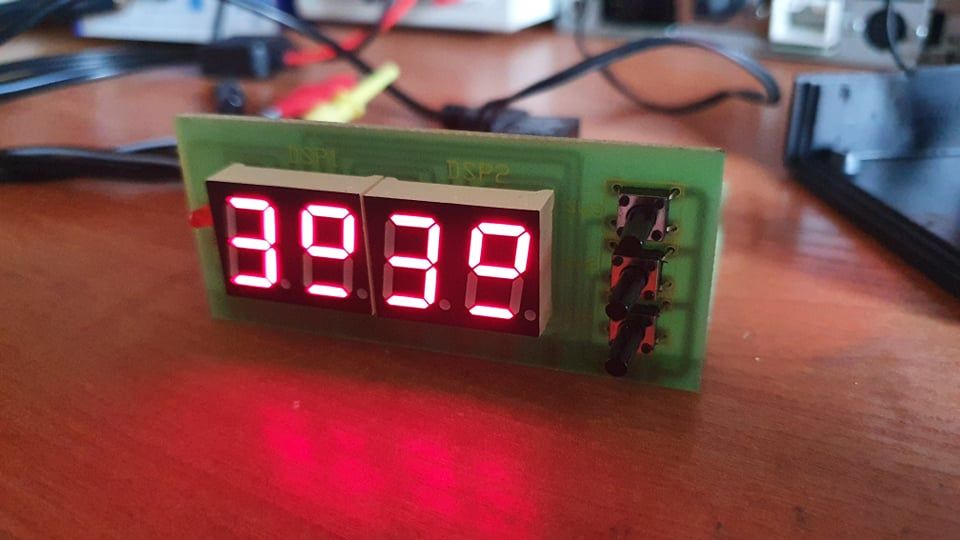

    Witam, w ramach wyzwania postanowiłem napisać program do kitu Jabel J-89 (timer mikroprocesorowy). Znalazłem na elektrodzie temat na którym ktoś się postanowił podzielić fajną bo prostą procedurą na sterowanie wyśiwietlaczy 7 segmentowych za pomocą rejestru przesuwnego 74164, https://www.elektroda.pl/rtvforum/topic415722.html#2120076 przepisałem program, wgrałem do atmela i umieściłem go w urządzeniu. Po odpaleniu spodziewałem się że wszystkie cyfry będą świecić jednakowo jednak pewne cyfry świecą dobrze tylko w odpowiedniej kolejności. Na załączonym obrazku powinno być 3333 a pokazują się takie krzaki. Próbowałem wielu zmian w kodzie jednak zawsze wychodzi to z takim samym skutkiem. Jeśli ktoś ma pomysł co może być nie tak to proszę o pomoc.
    Czym różnią się oznaczenia 24PI a 24PU? . Jeśli nauczę się dobrze pisać w bascomie to nie wykluczone że napiszę i podzielę się wieloma programami do kitów Jabel wraz z ich wytłumaczeniem, bo niestety polityka tej firmy (nie udostępnianie wsadów) sprawia że wielu osobom zostaje niedosyt gdy zmontują układ z mikroprocesorem i nie wiedzą jak on działa ponieważ 70% roboty wykonuje atmel z tajemniczym wsadem.
    Jakby co tablica Label jest jeszcze nie dokończona ze względu na zaistniały problem.

    Układy nie różnią się niczym znaczącym dla programu prędzej gubisz jakiś tat zegara , lub masz uszkodzony jeden z rejestrów 74164 albo go źle ustawiasz ..
  • #3 19557340
    Seps111
    Poziom 3  
    74164 jest na pewno sprawny ponieważ na oryginalnym układzie z Jabela wszystko działa ok, co do taktu rejestr ma 8 wyjść które są podłączone do 7 segmentów plus kropka, program posiada pętle for która przesuwa bity w rejestrze o dokładnie 8 pozycji ustawiając stany według danych z tabeli Label, może kolejne instrukcje wpływają na rejestr, dziwne jest to że na obrazku z programem jest napisane że został przetestowany i niby ma działać Bascom Program do kitu JABEL J-89 złe wyświetlanie
  • #4 19557392
    kamyczek
    Sprawdź czy przypadkiem nie ma błędu wynikającego z innego rozłożenia wyprowadzeń dla segmentów w wyświetlaczach . Chodzi o jedności i setki , bo liczba segmentów które świecą się zgadza , tyle że świeci inny segment . Zapal kolejno po jednym segmencie zmieniając tablice (label ) świeci ci tylko to co ma wartość zero zrób z 3 po kolei 0b11111110 , 0b11111101 i 0bserwuj czy świeci ten sam segment na wszystkich wyświetlaczach jak będzie przeskok oznacza że musisz mieć dwie tabele dla znaków osobno dla jedności i setek, osobno dla dziesiątek i tysięcy .
  • #5 19557411
    HD-VIDEO
    Z tym wyświetlaczem połączenia segmentów są takie:
    Wyświetlacz 1-2-3-4
    Dla seg. a > a-a-a-a
    Dla seg. b > b-f-b-f
    Dla seg. c > c-d-c-d
    Dla seg. d > d-g-d-g
    Dla seg. e > e-c-e-c
    Dla seg. f > f-dp-f-dp
    Dla seg. g > g-b-g-b
    Dla seg. dp > dp-e-dp-e
  • #6 19557413
    kamyczek
    To odpowiedź już chyba masz w projekcie był inny wyświetlacz jak go zmienili poprawili program . Musisz zrobić osobne tablice dla setek i jedności i drugą dla dziesiątek i tysięcy i poprawić program tak żeby w zależności od słupka korzystał z odpowiedniej tabeli , albo poprawisz połączenia i przy tej okazji przestanie działać program z Jabela .

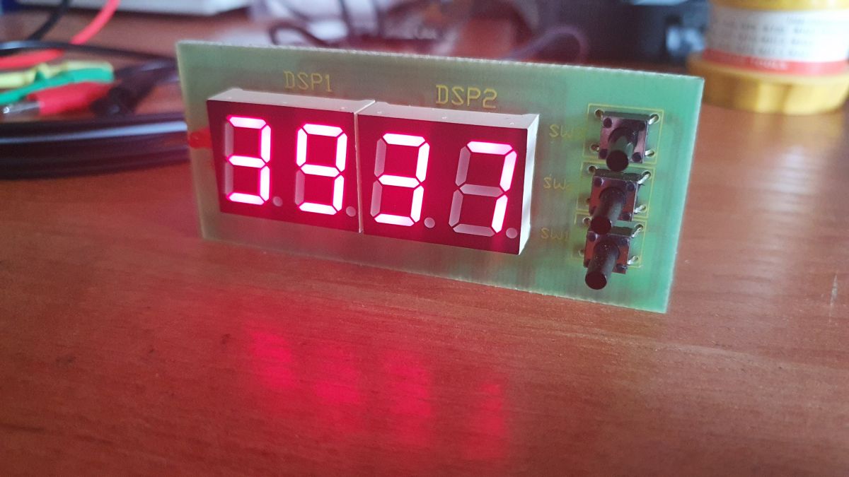

    Sprawdziłem i w tym tkwi problem, jak poprawię program to go tu wrzucę, spróbuję zastosować przerwania żeby móc zastosować opóźnienie które nie będzie zakłócało multiplexowania wyświetlacza. Dzięki wielkie za pomoc i pozdrawiam.
    Wygląda na to że problem jest z głowy.
    Jeszcze miałbym pytanko odnośnie timera, zauważyłem że w bascomie 8051 nie ma tej prostszej procedury co w avr z prescalowaniem, jak można to obejść żeby zrobić licznik kilkaset Hz który będzie zajmować się wyświetlaczem z prędkości oscylatora 12Mhz.
    Oto kod który napisałem, poczytałem trochę o timerach i mniejwięcej ogarnąłem temat, na pozór wszystko ok, wyświetlacz działa ale trochę ciemniej niż wcześniej (wiem że to wina zbyt szybkiej pracy przerwań), jednak licznik stoi w miejscu mimo że jest pętla DO która co 0.5 sekundy zwiększa wyświetlaną wartość o 1. Wie ktoś jak to naprawić?
