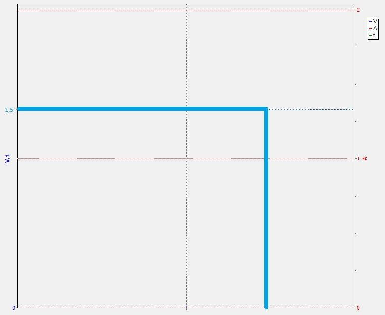

    Coraz więcej przenośnych urządzeń korzysta już z akumulatorów Li-ion. Ciągle jest jednak spora grupa produktów gdzie króluje zasilanie z popularnych "paluszków" 1,5V. Najczęściej w wersji AAA lub AA. Obecnie alternatywą dla baterii R6 i R3 są akumulatory Ni-MH. Niestety, wadą ich stosowania jest nieco niższe napięcie w stosunku do baterii. Zdecydowana większość urządzeń pracuje poprawnie także i na takim, obniżonym nieco napięciu ale znajdą się na pewno i te, które będą miały z tym problem. Sytuacja pogłębi się gdy sprzęt do zasilania wykorzystuje kilka ogniw połączonych szeregowo. Wtedy napięcie zasilania na wyjściu będzie już sporo niższe gdy zdecydujemy się na zasilanie akumulatorowe Ni-MH. Jaką więc mamy alternatywę? Firma Xtar wprowadziła na rynek akumulatory w rozmiarze popularnych "paluszków". Zamiast akumulatora Ni-MH zastosowano jednak Li-ion połączony ze stabilizatorem, przetwornicą step down. Tak aby na wyjściu cały czas było napięcie 1,5V.

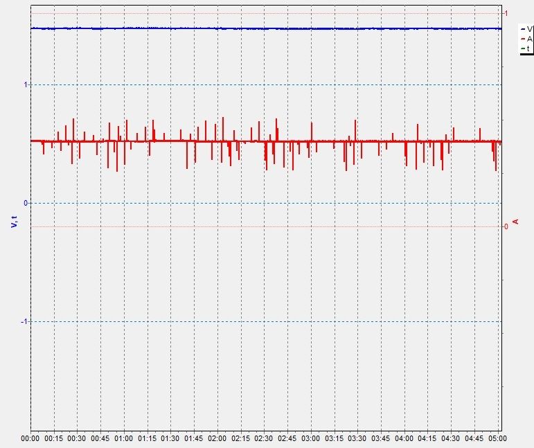

    Idealna charakterystyka rozładowania takiego modułu powinna wyglądać więc tak jak przedstawiono poniżej. W momencie obciążenia, rozładowywania na wyjściu cały czas utrzymuje się napięcie 1,5V. Po przekroczeniu granicznej wartości rozładowania wbudowanego akumulatora Li-ion napięcie gwałtownie spada do 0V. Oczywiście w teorii. :)

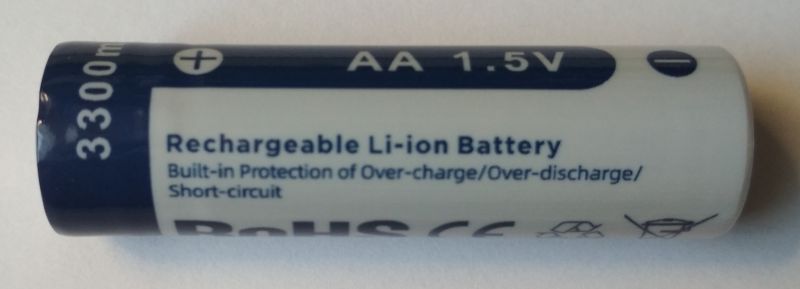

    Testy przeprowadziłem na wersji w rozmiarze AA.
    Minitest: Akumulatory Li-ion Xtar, 1,5V

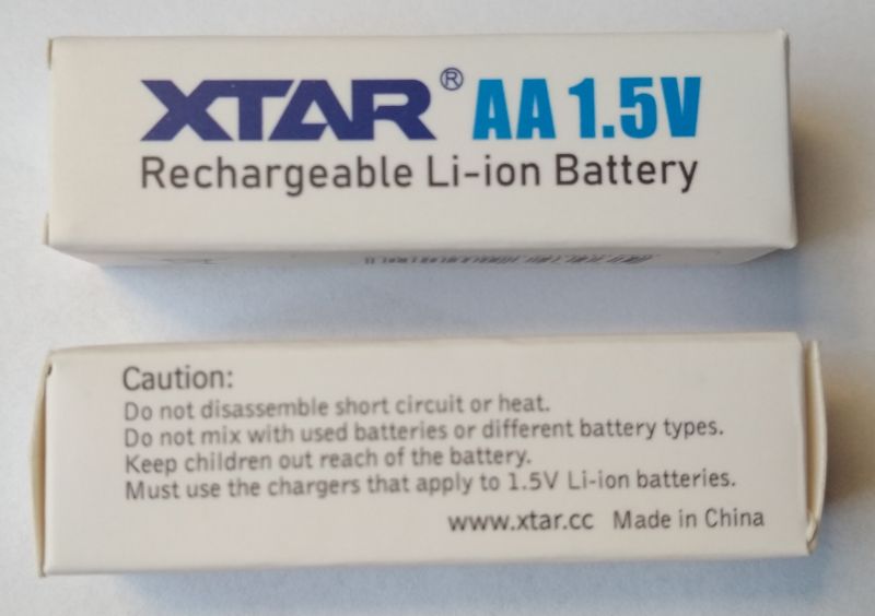

    Otrzymujemy je w papierowych pudełkach. Na nich tylko krótka informacja odnośnie bezpieczeństwa.

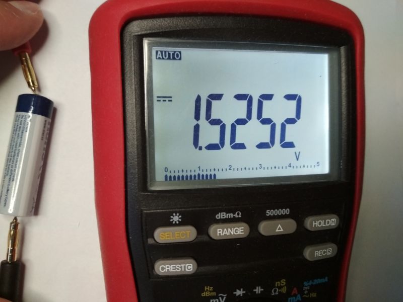

    Pierwszy problem jaki od razu nasuwa się przy takim rozwiązaniu to samorozładowanie. Testowane akumulatory mam od lutego tego roku i tak leżały sobie przez 6 miesięcy. Oczywiście wcześniej także z pewnością nie były podładowywane więc czas ich "leżakowania" jest jeszcze dłuższy. Sprawdzam napięcie po ponad pół roku bezczynności.
    Jak widać ciągle utrzymuje się na poziomie 1,5V. Oczywiście z czasem będzie coraz gorzej.

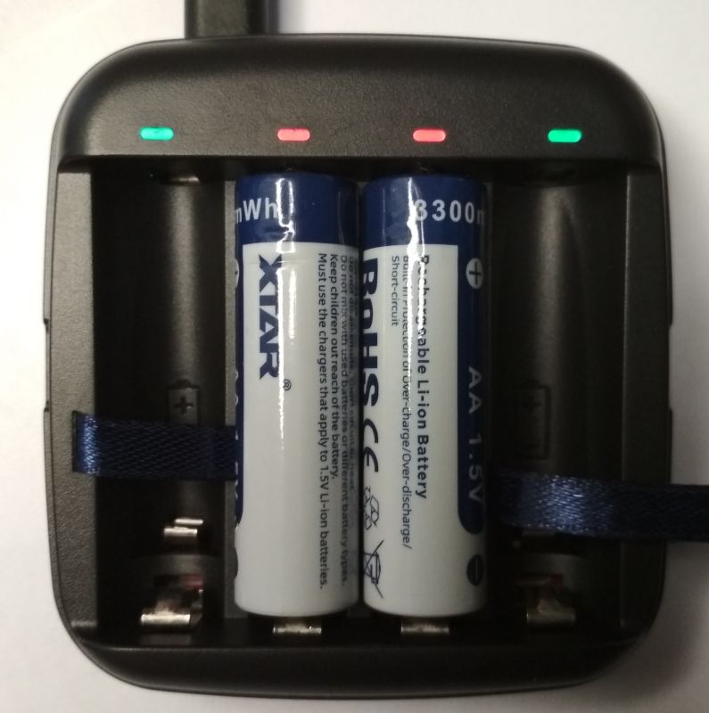

    Do ładowania testowanych Xtar-ów producent nakazuje nam zaopatrzyć się w dedykowaną ładowarkę. Jak łatwo się domyśleć nie można ich ładować żadnymi ładowarkami przeznaczonymi do Ni-MH. Do tego celu jest model BC4 tego samego producenta. Zasilanie z USB, ładowanie napięciem 5V. W praktyce było to 4,6V które się zwiększało. Sygnalizacja końca procesu, naładowania poprzez LEDy. Sama ładowarka również jest bardzo ciekawa. Poświęcę na nią osobny temat. Tutaj skupimy się na samych akumulatorach.

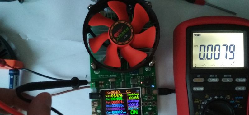

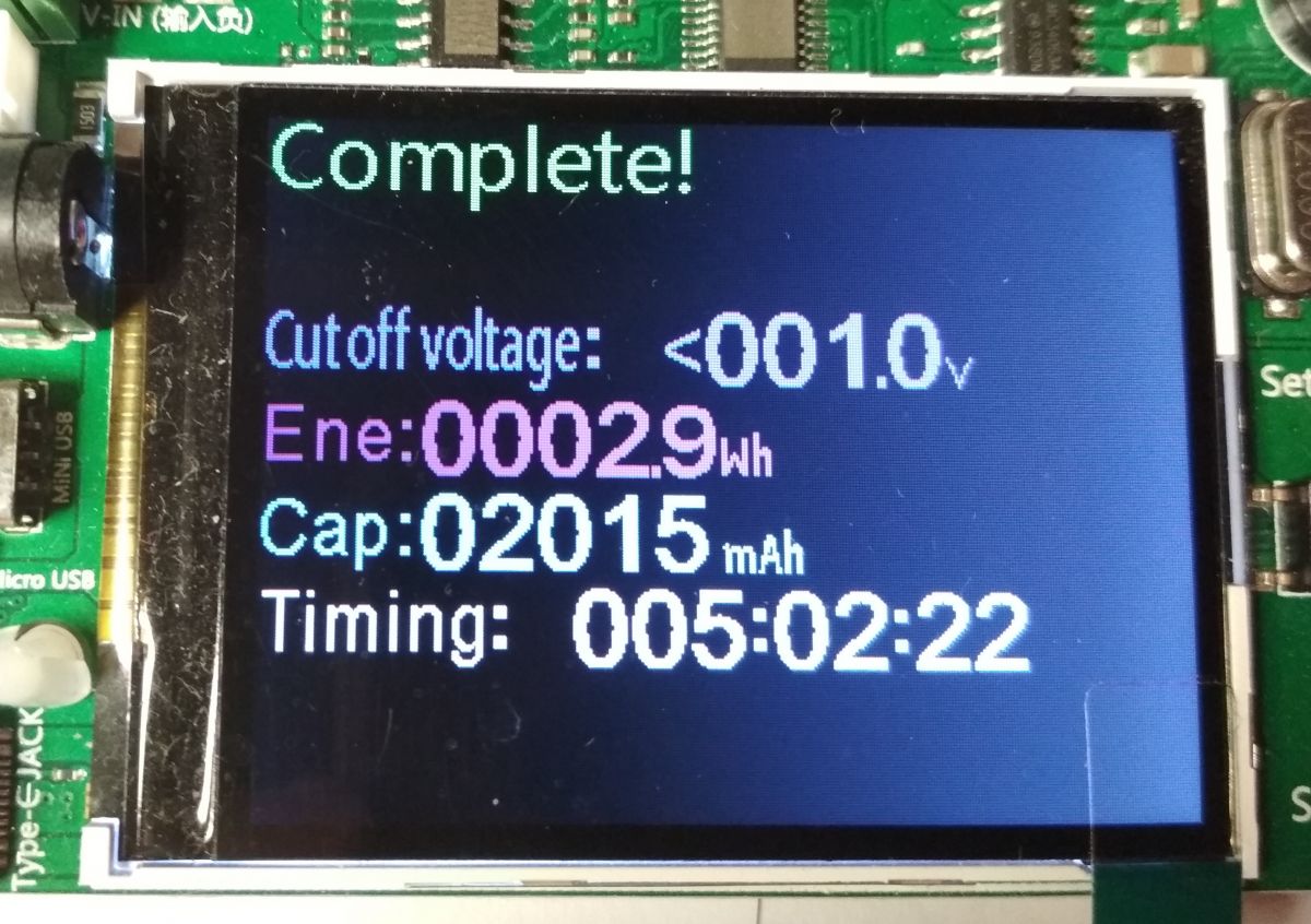

    Jako sztuczne obciążenie wykorzystałem moduł Atorch DL24, testowany już przeze mnie jakiś czas temu. Bazowałem także na dedykowanym do niego oprogramowaniu na PC. Tani koszyk na baterie okazał się niezbyt dobrym pomysłem dlatego użyłem dużo lepszego ścisku wraz z miedzianymi przewodami 1,5mm². W takim układzie spadek napięcia na przewodach, przy obciążeniu 0,4A udało się ograniczyć do 0,008V.

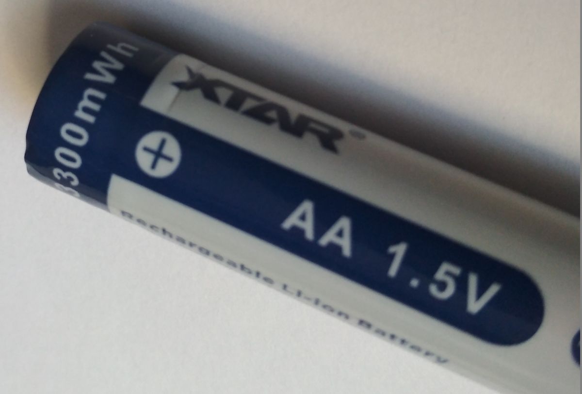

    Zgodnie z informacją umieszczoną na obudowie pojemność wyrażona jest tutaj w mWh i wynosi 3300. Nie wiem czy zabieg pisania mWh zamiast mAh ma na celu zmylić potencjalnego użytkownika, na mnie jednak zadziałał i przyzwyczajony do mAh liczyłem na naprawdę dużą pojemność. :) Oczywiście w internecie znajdziemy że mamy tutaj do czynienia z: 3300mWh oraz 2000mAh. Czyli tak na prawdę pojemność typowego ogniwa Ni-MH.

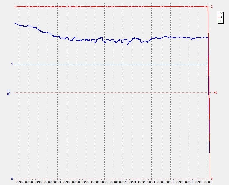

    Jak wiadomo, chińskie produkty lubią ten parametr mocno zawyżać więc oczywiście sprawdziłem to osobiście. Całkowite naładowanie i rozładowanie prądem 400mA. Na wykresie jednak sam moment spadku do 0V nie został zarejestrowany.
    Widzimy, że test trwający ponad 5 godzin wykazał pojemność nieco ponad 2000mAh, więc zgodnie z deklaracją producenta.

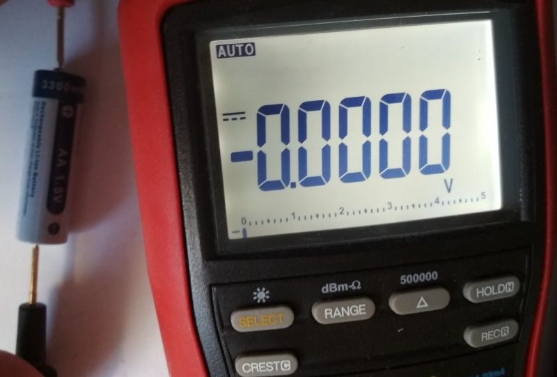

    Rozładowany, na jego wyjściu całkowite 0V.

    Stabilizacja napięcia pod obciążeniem.
    Na wcześniejszym wykresie widać, że stałe napięcie utrzymywane jest przez cały proces rozładowania. Dzieje się tak przy całkowicie naładowanym akumulatorze rozładowywanym stałym prądem. Jeżeli nasz Xtar leżakował, lub był doładowany tylko przez chwile sytuacja wygląda nieco inaczej. Pokazały to kolejne testy. Tutaj akurat akumulator rozładowany całkowicie, następnie podładowany tylko przez kilkanaście sekund w ładowarce.

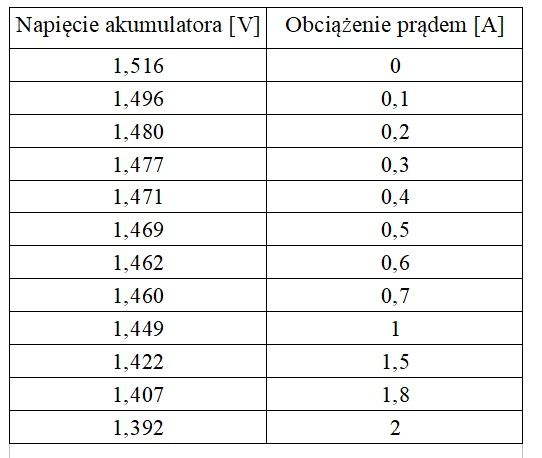

    Przy naładowanym akumulatorze spadki napięcia wyglądają następująco.
    Obciążenie i odczyty dokonane z Atorch DL24.

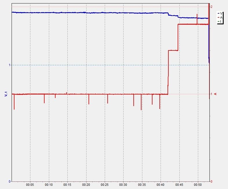

    Kolejny test ze zmianą prądu rozładowywania. Widać jak napięcie nieco "siada" przy zwiększeniu obciążenia. Przy zmianie na 2,5A szybko osiąga 0V.

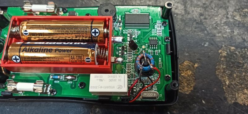

    CMS
    Administrator HydePark
    zgierzman napisał:
    Albo całkiem niedawno te multimetry ANENG z negatywowym wyświetlaczem. Na ogniwach alkalicznych OK, ale z akumulatorkami kiepski kontrast wyświetlacza. (*)
    I nie przeskoczysz - różnica napięć odpowiadająca za kontrast wyświetlacza LCD została tu na tyle uzależniona od napięcia zasilania, że z Ni-MH najlepszej marki wygląda to gorzej, niż z najtańszymi ogniwami alkalicznymi (tu wstaw markę supermarketu)...
    (*) Może mylę, może to był ten pozytywowy wyświetlacz, ale któryś na pewno, bo miałem w ręku oba...
    Jest na to prosta rada. Wystarczy tranzystor, malutki rdzeń ferrytowy, kondensator i kilka zwojów drutu. Montujemy z tego mini przetworniczkę i umieszczamy w torze zasilania podświetlenia.
    Po takiej modyfikacji wyświetlacz świeci tak samo, niezależnie czy baterie są nowe czy już ledwo żywe.
