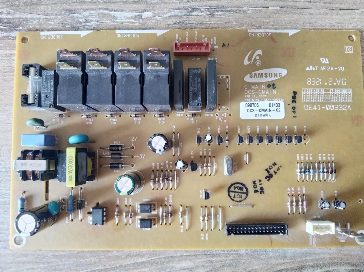

    Dzień Dobry.
    Zwracam się do szanownych kolegów i koleżanek z problemem, jaki przytrafił mi się z piekarnikiem marki Samsung model BF62CCST po przepięciu w instalacji elektrycznej po burzy piekarnik przestał działać. Po oględzinach płyty sterującej piekarnikiem uszkodzeniu uległ stabilizator TNY266PN. Po wymianie na nowy wyświetlacz piekarnik zaczął migać jak „migacz w samochodzie” Słychać klikanie w przekaźniku przy bezpieczniku. Wymieniłem również wszystkie kondensatory elektrolityczne. Gdzie mogę jeszcze szukać przyczyny takiego zachowania. W załączeniu zamieszczam film z zachowaniem piekarnika. Za poświęcony czas i udzieloną wszelką pomoc z góry dziękuję. Pozdrawiam.

    Telo
    Serwisant RTV
    Prawdopodobnie nie tylko układ przetwornicy( nie jest to stabilizator) się uszkodził podczas burzy trzeba sprawdzić wszystkie elementy w aplikacji układu od strony sieci strona pierwotna , wygląda tak jak by przetwornica była bez kontroli albo jest któraś gałąź przywarta .
    Po stronie wtórnej zmierz napięcia , zasilanie procesora i zasilanie cewek przekaźników.
    Masz nawet opisane 12V i 5V.
    Możliwe,że procesor też się uszkodził , musisz mieć stabilne te napięcia .Czy bezpiecznik sieciowy tez był uszkodzony?

    gregorbart
    Dziękuję za zainteresowanie tematem. Tak bezpiecznik sieciowy również był uszkodzony. Co do pomiaru napięć to w punktach kontrolnych 5 V i 12 V wygląda tak, jak nie mam podpiętego wyświetlacza, napięcie w wyżej wymienionych punktach jest około 40 V w jednym i na drugim punkcie przekaźnik się załącza i zostaje w pozycji. Po podpięciu wyświetlacza przekaźnik zaczyna działać, jak wcześniej opisałem (miga). Napięcie w punkcie gdzie powinno być 5 V, skacze od 2,5 do 4 V a w punkcie gdzie powinno być 12 V, skacze od 3 do 6 V. Pomiar dokonywałem między czarnym punktem na płytce ((-) za mostkiem prostowniczym) a wskazanym napięciem w punkcie. Co do napięcia na cewce przekaźnika to z podpiętym wyświetlaczem skacze od 0-2 V bez wyświetlacza pokazuje 0 V ale słychać jak przekaźnik się załącza. Pozdrawiam

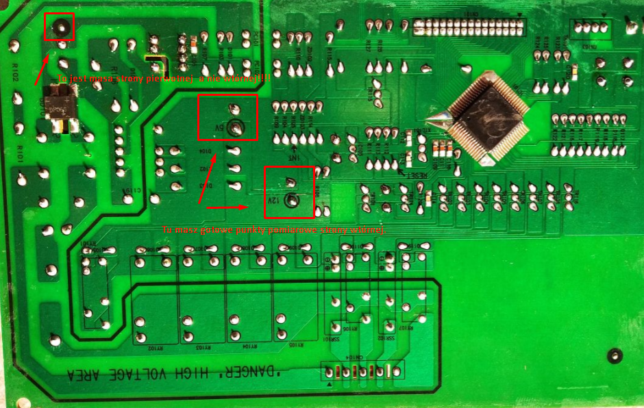

  • #5 19560717
    gregorbart
    Dziękuję za zwrócenie uwagi. Nie wiem czy dobrze rozumiem ale te punkty z zaznaczonymi napięciami 5 V i 12 V to są masy pomiarowe ?
    Po dokonaniu pomiarów jak w załączonym zdjęciu napięcia są następujące:
    Punkt 1 napięcie skacze w przedziale 3-5 V
    Punkt 2 napięcie skacze w przedziale 10-12,5 V
    Punkt 3 napięcie skacze w przedziale 10-12,5 V
    Punkt 4 napięcie skacze w przedziale 10-12,5 V

  • #6 19561026
    Telo
    Serwisant RTV
    Napięcia muszą być stabilne jeszcze masz coś uszkodzone sprawdź w zgodnie z kartą katalogową elementy związane ze sprzężeniem zwrotnym w ty układzie
    na początek wszystkie elementy od strony sieci, strona pierwotna.
