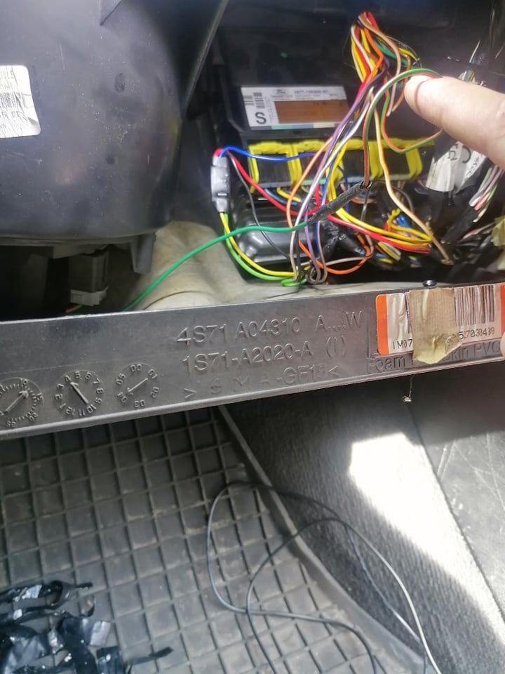

    Witam, mam duzy problem z wyjącym alarmem w mondeo mk3 2.0 tdci kombi z 2005 r mianowicie pare dni temu otwierając pilotem auto nie otworzyły mi sie drzwi kierowcy, otworzyłem je z kluczyka i się zaczęło, alarm zaczął wyć i nie dalo się go uciszyć. Przestał dopiero po minucie +-. Postanowiłem ze zamknę auto z kluczyka bo to wtedy nie uruchamia uzbrojenia alarmu. Po pracy otwieram auto kluczykiem ok, zapalam auto i w tym momencie syrena sie włączyła, i znowu walka z nią.
    Czy da się ta syrene jakoś zlikwidować, dodam ze znajduje się ona pod grilem jest to Cobra 3865. Na niej znajduje sie zaślepka pod którą jest kostka z masa kabli.
    i mam pytania
    1. Jak usunąc ta syrene?
    2. Co sie stanie jak odepnę kostke z kablami od Cobry?
    3. Czy to prawda ze może mi sie zablokować pompa paliwa?
    4. Gdzie szukać kabla od syreny aby nie wyła?
    Czy ktoś mi mógłby pomóc?

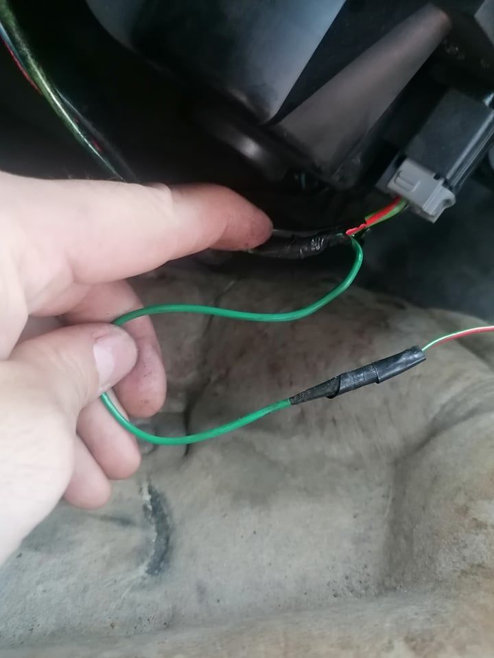

    dzisiaj podjąłem działania dotyczące tego i znalazłem jeden kabel który był dołączony do zasilania wentylatora a drugi byl przecięty i wstawiony jakiś rozdzielacz i dalej do tego kabla to obciąłem ten rozdzielacz i złączyłem oryginalny kabel
    no zobaczymy co to będzie

    Alarm wpięty w obwód zasilania wentylatora?! Hmm... Podeślij zdjęcia. Widocznie "nasi tu byli" :) Mówimy oczywiście o zabezpieczeni akcesoryjnym, nie fabrycznym?
    Warto sprawdzić, czy w/w alarm czegoś nie odcina, ale to już niestety śledzenie kabelków.

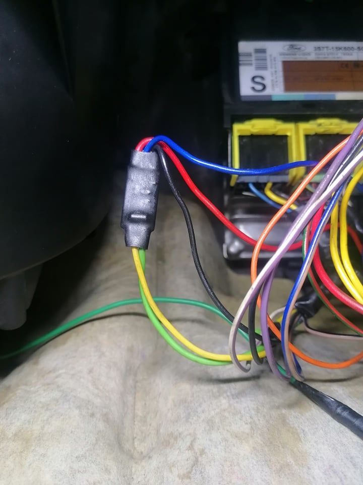

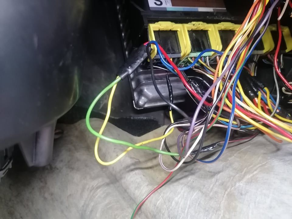

    Mondeo mk3 2.0 tdci kombi - Syrena alarmu, demontaż jak to zrobić? Mondeo mk3 2.0 tdci kombi - Syrena alarmu, demontaż jak to zrobić? Mondeo mk3 2.0 tdci kombi - Syrena alarmu, demontaż jak to zrobić? Mondeo mk3 2.0 tdci kombi - Syrena alarmu, demontaż jak to zrobić?
    zielony -> zielono/czerwony
    i drugi czarno/czerwony ucięty od modułu i idzie żółtym do tego przekaźnika zaizolowanego i później zielonym idzie dalej na wiązkę kabli czarno/czerwony kabel
    obciąłem ten zielony od wentylatora i ten drugi również złączyłem jak by na oryginał
    reszty kabli nie odcinałem bo z tego co widze to one sa po prostu dolutowane do każdego kabla
    uruchomiłem auto i jak narazie nie widze problemów, auto zapala, kierunki chodza wentylator szyby

    Jeżeli tak, tego się trzymajmy. Jak będą efekty specjalne, będziemy reagować. Wygląda na to, że jedyną funkcją w/w alarmu było wycie w odpowiedzi na naruszenie.
