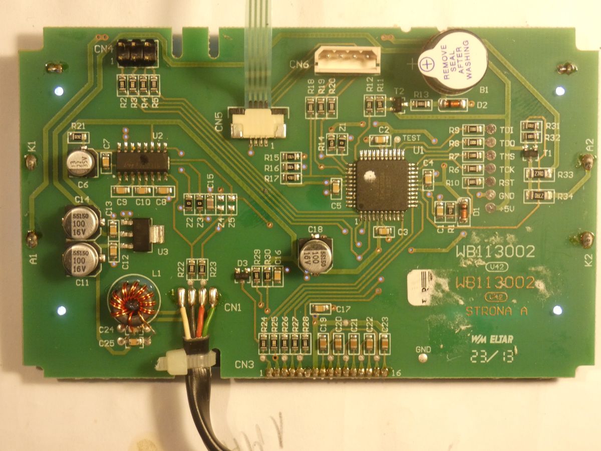

    Znalazłem wyrzucony... i działa. Pochodzi z wagi sklepowej. Układy na płytce to ATMEGA32A i ST3232. Co to za wyświetlacz i czy ma sterowanie najlepiej w Bascomie?

    Wyświetlacz ma swój chip. Pytanie jaki?

    Jest to wyświetlacz z wagi ELZAB CAT27
    Zbudowany w oparciu o:
    - wyświetlacz WDO0104-TML#00 (sterownik Sitronix ST7588T, interfejs SPI)
    - ATmega32
    Procesor komunikuje się z "otoczeniem" przez UART, standard RS232 lub TTL (wybierane za pomocą zworek Z2-Z5)
    Parametry transmisji 38400, 9N1 - tryb adresowy bo jedna waga może pracować z dwoma wyświetlaczami
    Procesor oprócz wyświetlacza obsługuje również 4-klawiszową klawiaturę.
    Jeżeli ktoś chce skorzystać z tego hardware'u to musi sobie sam napisać soft.
    Oryginalny soft jest dosyć mocno skomplikowany i umożliwia wyświetlanie tylko z góry zdefiniowanych formatek ściśle dostosowanych do potrzeb wagi z którą współpracuje.
