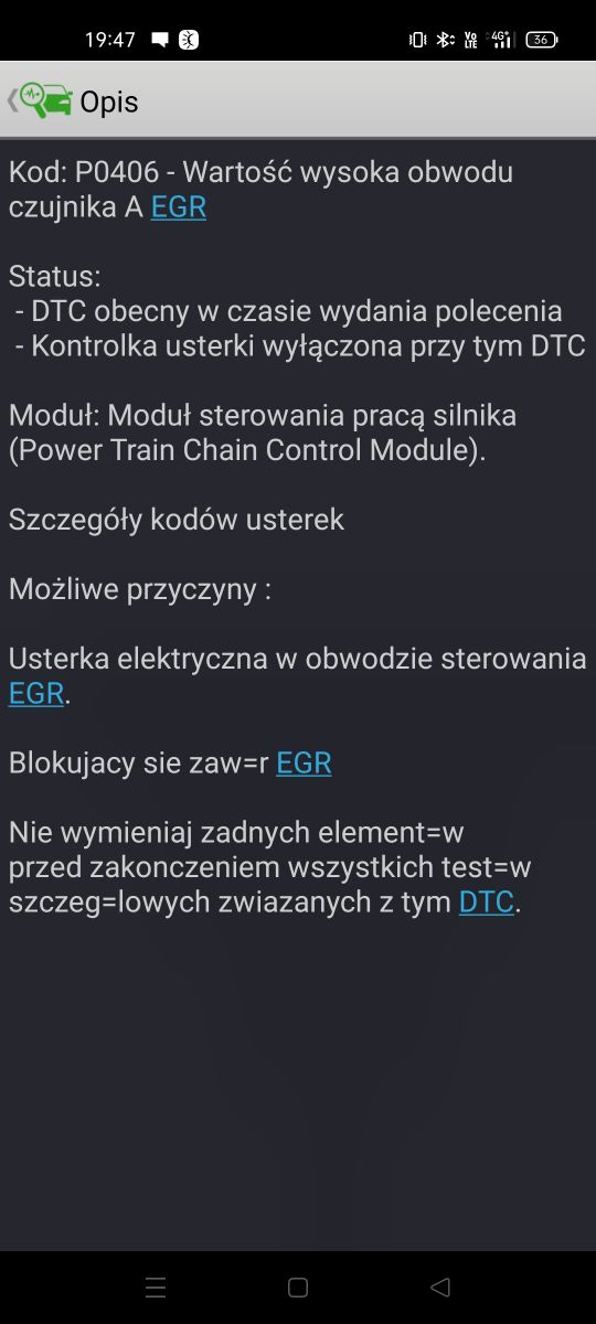

  • #5 19561536
    FigoFigo
    Poziom 5  
    Po odpięciu EGR Mondeo mk4 - Reset wartości EGR, błędy P1335, U0100, U3001 po czyszczeniu
    Ale jeśli wypnę wtyczkę z czujnika z foto na desce nie pojawia się usterka silnika . Ale po skanie elmem są błędy
    Mondeo mk4 - Reset wartości EGR, błędy P1335, U0100, U3001 po czyszczeniu Mondeo mk4 - Reset wartości EGR, błędy P1335, U0100, U3001 po czyszczeniu
    Poprawka na 10 odpaleń brak błędu znów wskoczyły

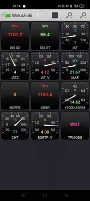

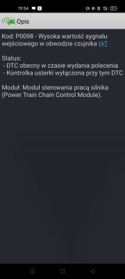

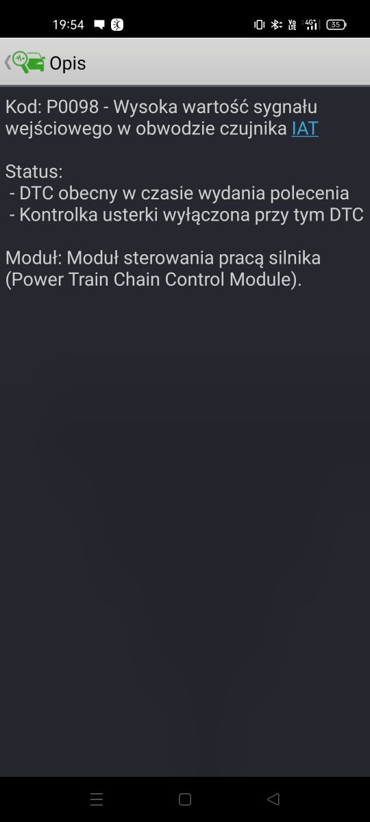

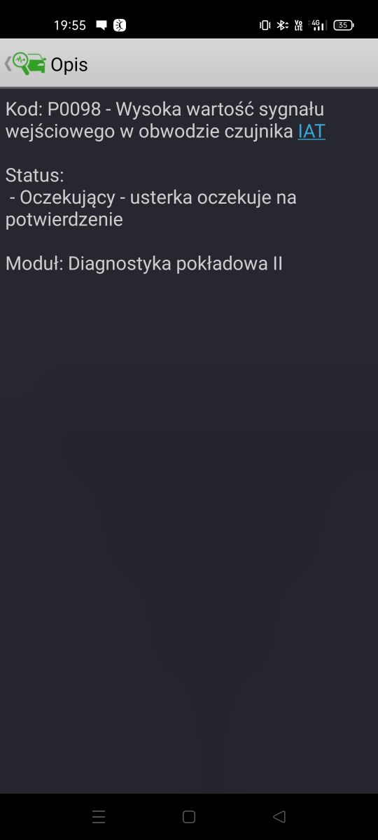

    Mondeo mk4 - Reset wartości EGR, błędy P1335, U0100, U3001 po czyszczeniu Witam problem nierozwiązany cały czas walczę z tym błędem . Przy każdym odpaleniu auta błąd powraca.Czy czujniki przy przepustnicy mogą mieć wpływa na wadliwe działanie EGR?
    To Parametry z Elm-a
    Proszę o jakąś poradę opadam z sił z tym autem.
