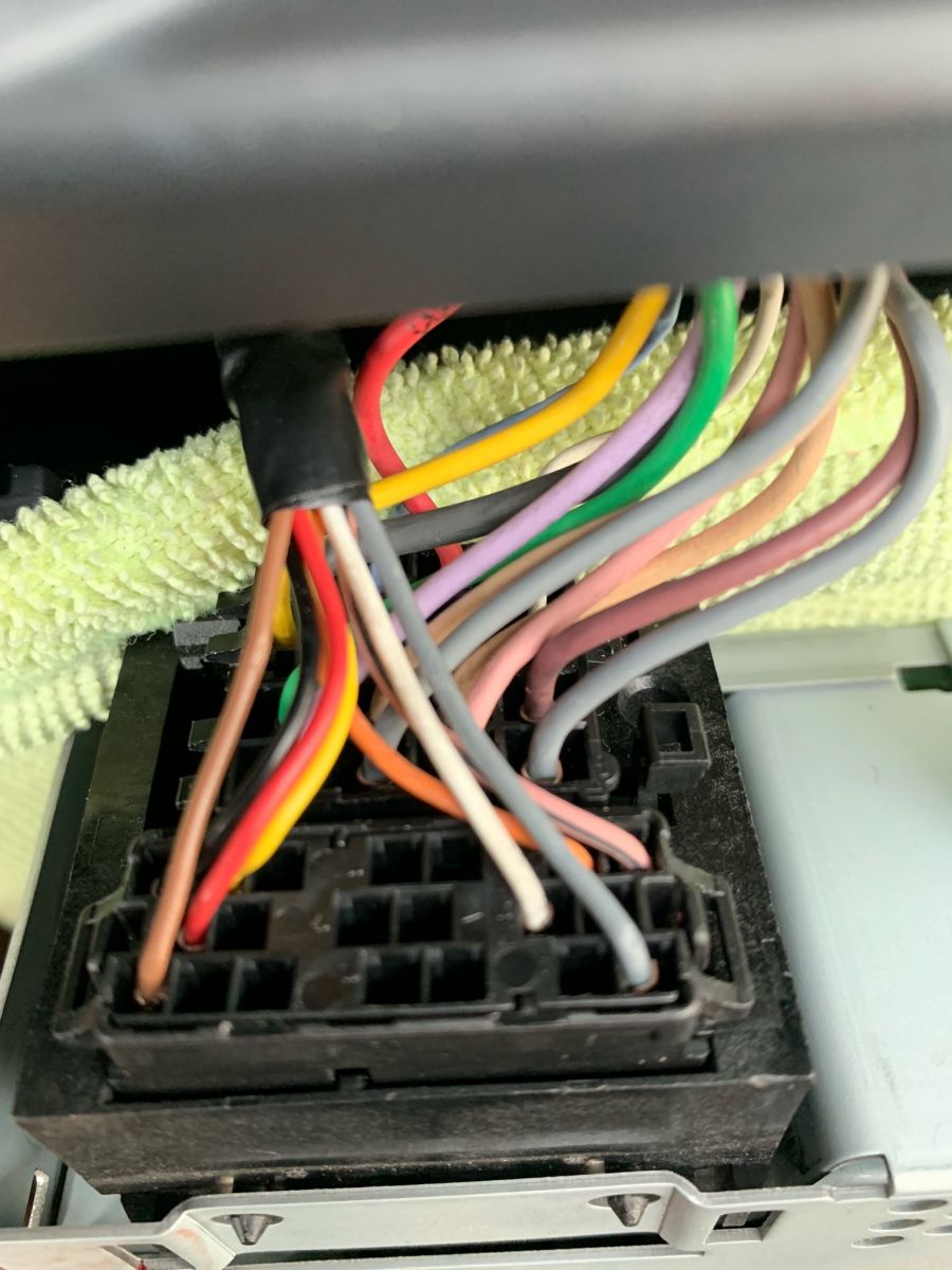

    Proszę o pomoc w identyfikacji, które piny odpowiadają za AUX.
    AUX jest w radiu w formie chinch, ale nie mogę zidentyfikować, na które piny w radiu to trafia (nie mam możliwości przedzwonić).
    Znalazłem dwa różne pinouty dla renault. Jeden jest na zielonej wtyczce mini ISO (środkowa), a drugi na żółtej - ale żadne nie pasują do tego co zastałem w kostce za radiem. Może ktoś coś podpowiedzieć? Dzięki.

    Odizoluj więcej izolacji wtyczki mini ISO, aux jest prowadzony kablem w Ekranie.Poza tym to radio jest z modelu poliftowego.
