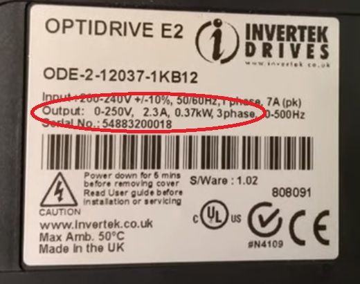

Użytkownik zakupił falownik Invertek Optidrive E2, który po podłączeniu wykazuje nierównomierność napięć międzyfazowych. Po wstępnym resecie ustawień i ponownej konfiguracji, pomiary międzyfazowe (U-V, V-W, W-U) wykazują różne wartości, co sugeruje możliwe uszkodzenie końcówki mocy. Użytkownik potwierdził, że silnik jest prawidłowo podłączony w konfiguracji trójkątowej. W dyskusji zasugerowano sprawdzenie trybu wektorowego oraz potwierdzenie, czy falownik jest jednofazowy z wyjściem trójfazowym. Wskazano również na możliwość uszkodzenia modułu wyjściowego, mimo braku sygnałów błędów z falownika.
