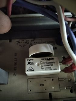

    Witam posiadam zegar przy kuchence gazowej Amica LED 193/001.1BC, wyłączyli dzisiaj prąd na jakiś czas i po włączeniu świeci się kod err 0. Nie mam pojęcia co to. Jak próbuję coś guzikami to słychać co jakiś czas przekaźnik. W załączniku więcej zdjęć ze środka zegara. Może wymienić kondensatory? Tylko na jakie konkretnie? Jakieś linki?

    Można zrobić pomiar lub wymieniać; z pomiarem napięcia zasilania procesora trzeba uważać - wszystko jest połączone z siecią bez separacji.
    Jest możliwe, że po przerwie w zasilaniu problem jest z tym niebieskim walcowatym kondensatorem; odczytaj parametry xxxuF/xxV, wymień na 105°C
    Można wymienić też ten szary, ma być taki sam. 0,68uF 275VAC X2 MKP

    Zegar za pięćdziesiąt zeta (no dobra, stówa z napiwkiem). Zamów w Amice, a nie będziesz próbował naprawy szrota.
