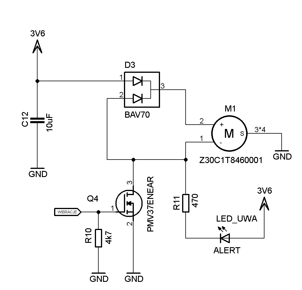

    tworzę układ z mikrokontrolerem AVR i chciałbym nim sterować silnikiem wibracyjnym.
    To będzie mały silnik na 3V, 90mA.
    Cały układ jest zasilany napięciem 3,6V z akumulatora LiPO.
    W tym celu stworzyłem taki układ:
    Układ sterowania silnikiem wibracyjnym z mikrokontrolerem AVR: Tranzystor PMV37ENEAR i dioda BAV70
    Jako element przełączający wybrałem tranzystor PMV37ENEAR i diodę zabezpieczającą BAV70.
    I teraz zastanawiam się, czy ten tranzystor i dioda BAV70 będzie wystarczająca i się nie uszkodzi?
    Wg dokumentacji:
    Prąd przewodzenia 0,215A
    Prąd przewodzenia maks. 0,3A
    Prąd w impulsie maks. 2A
    To jest podwójna dioda. 1 z nich wykorzystuję do obniżenia napięcia akumulatora, natomiast 2 do zwierania pojawiających się szpilek po odłączeniu zasilania silnika. Jednak mam wątpliwości, czy nie uszkodzi się z czasem. Przy włączeniu silnika pojawia się spora szpilka prądowa...

    A jaki może być "szpilkowy" prąd w czasie stanu nieustalonego przy włączaniu i wyłączaniu tego typu silników? Problem w tym, że nie mam szczegółowej noty katalogowej z indukcyjnością uzwojeń itd.

    Szpilkowego to tam prawie wcale nie ma, bo silnik to obciążenie głównie indukcyjne. Co najwyżej prąd rozruchowy przy starcie, który zapewne jest gdzieś w okolicach 10xInom przez jakieś "naście" milisekund.

    Chwilę po rozłączeniu cewki silnika też przez chwilę cewka "stara się" wymusić przepływ prądu. Dioda normalnie podłączona w kierunku zaporowym robi wtedy zwarcie dla tego prądu samoindukcji , jaki może być wtedy prąd przy tym zwarciu? Czy też można założyć 10xInom?

    Taki sam jaki płynął chwilę przed wyłączeniem, czyli Inom.

    A jak powinno się ograniczać prąd rozruchowy w silniku DC? Mam urządzenie zasilane bateryjnie - duży impuls prądowy po włączeniu silnika z 1 postu zakłóca układ...

    Czy sterowanie PWM wchodzi w rachubę?

    Odnośnie sterowania PWM - już mam niestety zapełnioną prawie całą pamięć w mikrokontrolerze i będzie to trudne do zrealizowania... Rozumiem, że powinienem przy rozruchu stopniowo zwiększać wypełnienie sygnału aż do maksymalnego?

    Tak, dokładnie.
