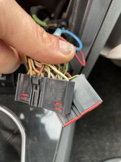

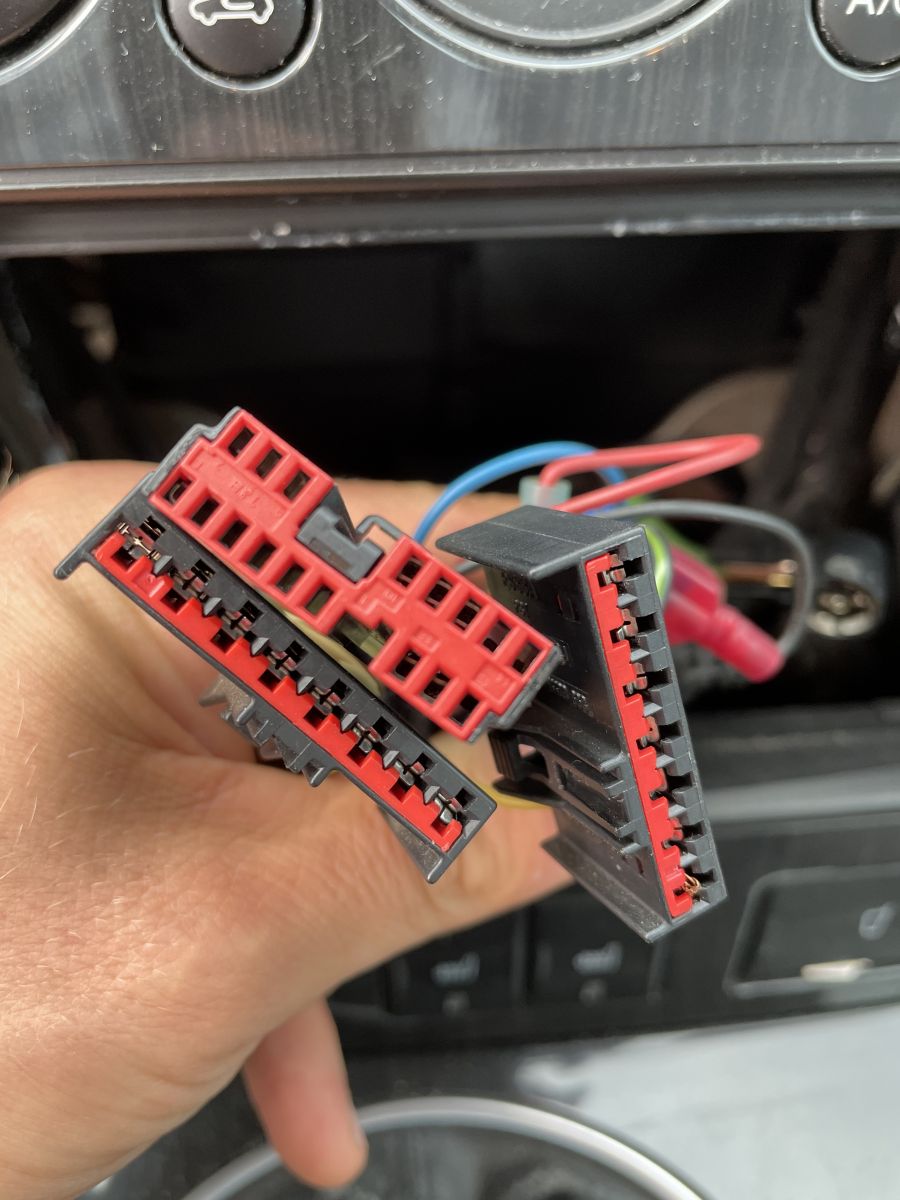

    Zamontowałem radio 2din stosując kupne przejściówki kostek. Po włączeniu świateł radio zaczyna migać (jasność) pomiędzy dzień/noc. Jak jasność zegarów skręcę do zera to problem znika. Doczytałem aby odłączyć od radia kabel włączenia świateł.
    Moje pytanie który to kolor kabla? Ford Mondeo MK3 - Który kabel od radia 2din odpowiada za włączenie świateł? Ford Mondeo MK3 - Który kabel od radia 2din odpowiada za włączenie świateł?

    Sprawdź kontrolką na którym przewodzie pojawia się plus po włączeniu świateł.
