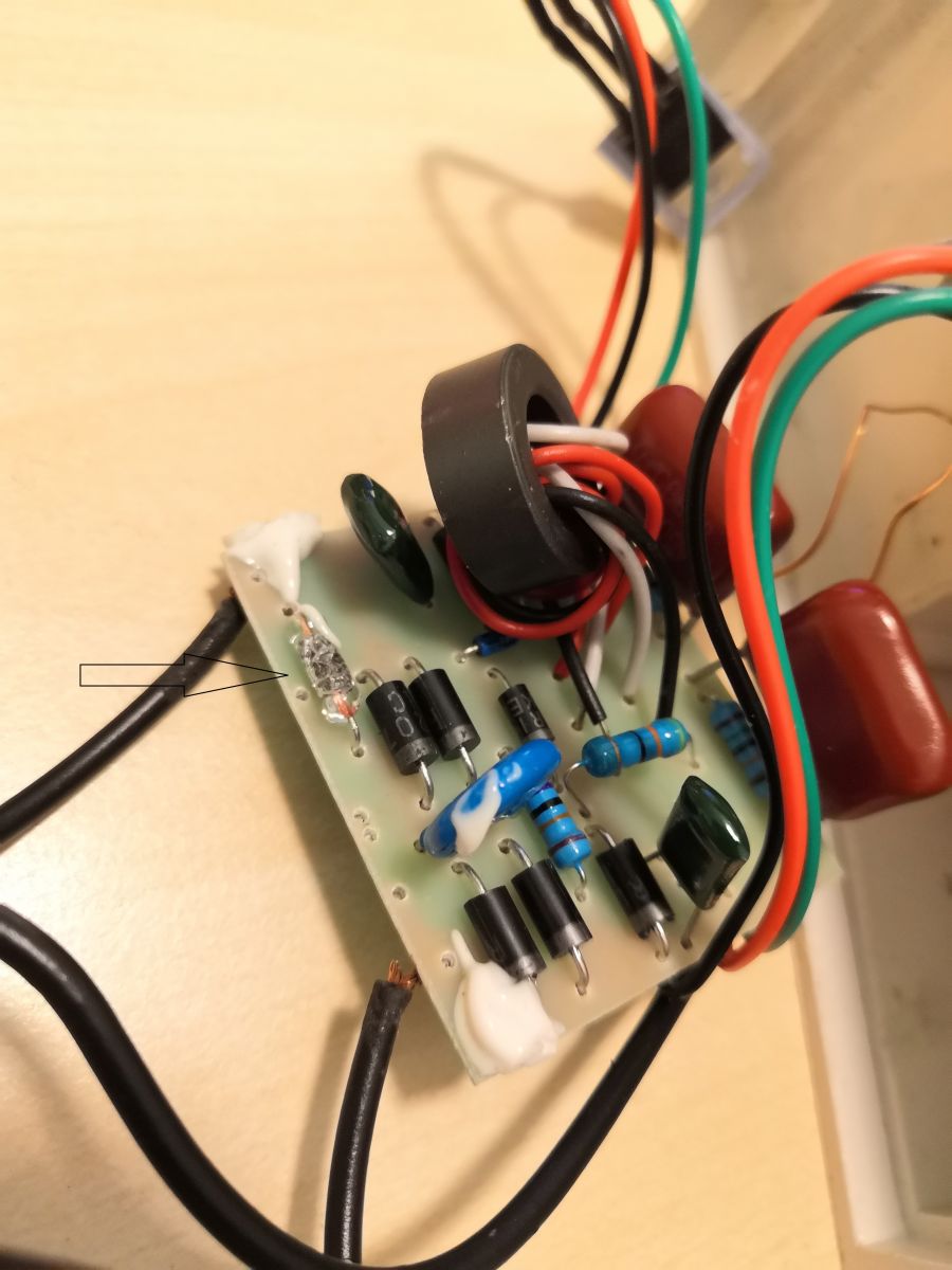

    Witam!

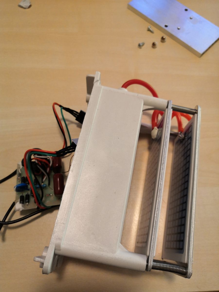

    Długo szukałem i nie mam pojęcia co to może być za element do wymiany. Rzecz się ma, mianowicie, o ozonator chiński z aliexpres lub allegro. Większość tych ozonatorów posiada w środku generator ozonu oparty na płytkach ceramicznych. W moim uszkodzeniu uległa jedna z płytek w trakcie transportu. Podczas włączenia podziałał chwilę, coś pstrykło i zero kontaktu. Prąd nie dopływa. Chińczycy zamiast rozwiązać problem to wysłali mi drugi i teraz mam dwie sztuki z czego jeden ten niesprawny. Mowa o generatorze. Chciałbym wskrzesić ten zepsuty, przelutowałem już uszkodzone ceramiczne płytki lecz w środku w elektronice jest uszkodzony jeden element. No i ten element nie wiem jak się nazywa żeby go przelutować lub zastąpić.

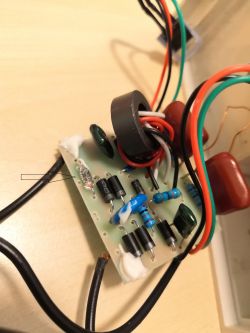

    Proszę o pomoc nie z lenistwa tylko z braku doświadczenia, szukałem od czerwca i w końcu się przemogłem żeby zapytać, przesyłam fotki z zaznaczonym elementem. Czarne przewody to zasilanie. Może ktoś grzebał przy tych generatorach i mi pomoże.

    To jest bezpiecznik.
    Czy masz jakieś dane techniczne na tabliczce znamionowej urządzenia ?
    Masz podany prąd jaki to urządzenie pobiera ?
    Jeśli tak to zamontuj bezpiecznik o wartości nieco większej niż wynika to z danych z tabliczki. Np. jeśli będzie to 0,2A to zamontuj 250mA, 300 lub 400mA

    Kurcze na tabliczce jest tylko 220v/50 48g 100w a reszta chińskie krzaczki..

    Moc 100W przy napięciu 220V odpowiada prądowi 0,45A, więc zamontuj bezpiecznik minimum 500mA, najlepiej ok. 600-700mA.
    Nie montuj większego niż 1A, żeby w przypadku awarii nie uszkodzić diod.

    @LA72 Nawet nie wiadomo jaki był oryginalny bezpiecznik, więc nie musisz mi gratulować, chyba że jesteś na 100% pewien jaki był tam oryginalny bezpiecznik. A może to nie był bezpiecznik tylko coś innego. Jesteś pewien ?
    Czy nie jest tak, że bezpiecznik jest nieco większy niż prąd znamionowy urządzenia, nawet po to żeby w czasie rozruchu nie uległ on uszkodzeniu.
    Przyczyną uszkodzenia, jak napisał autor mogło być zwarcie na płytkach jonizacyjnych bo były połamane.
    Tyle w temacie

    Bardzo dziękuję wszystkim za pomoc, to był bezpiecznik szklany 0.5A 250v, teraz wszystko działa świetnie.
