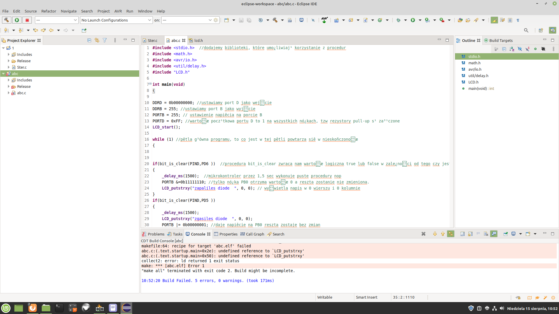

    Witam. Są to moje pierwsze kroki, jeśli chodzi o programowanie mikro kontrolerów. Mam Atmege 328P programator AVR-ISP MKII, wyświetlacz zgodny z HD44780. Działam na linuxie, mam zainstalowanego Eclipsa, plugin AVR, wszystkie biblioteki avr dude itd. są na miejscu. Wgrywałem parę prostych programów, mruganie diodami i takie tam, wszystko szło cacy. Chciałem uruchomić wyświetlacz LCD bazując na: http://avrkwiat.nstrefa.pl/omnie/index.php?op...tent&view=article&id=15&Itemid=13
    jednak przy kompilacji programu wyskakuje mi błąd:
    Eclipse i Atmega 328P: Błąd kompilacji przy uruchamianiu wyświetlacza LCD z biblioteką lcd.h
    Cała konsola:
    Kod: text
    Zaloguj się, aby zobaczyć kod
    Siedzę już nad tym parę godzin i w głowie pustka. Probowałem z innymi bibliotekami a błąd ten sam.
    #2 19564680
    StaryVirus_e_Wiarus
    Cześć
    Wszystko fajnie, ale nie widzę w lewym okienku Eclipse, zaimportowanego pliku LCD.h i LCD.c
  • #3 19564748
    excray
    Poziom 41  
    W outline i include mamy LCD.h a na górnej belce otwarty plik ma nazwę lcd.h. Coś tu nie gra.
  • #4 19564783
    Kamis47
    StaryVirus_e_Wiarus napisał:
    Cześć
    Królu złoty a to tak trzeba? Teraz wszystko działa :)
  • #5 19589959
    Kamis47
    Zamykam. Wystarczyło zaimportować pliki.
