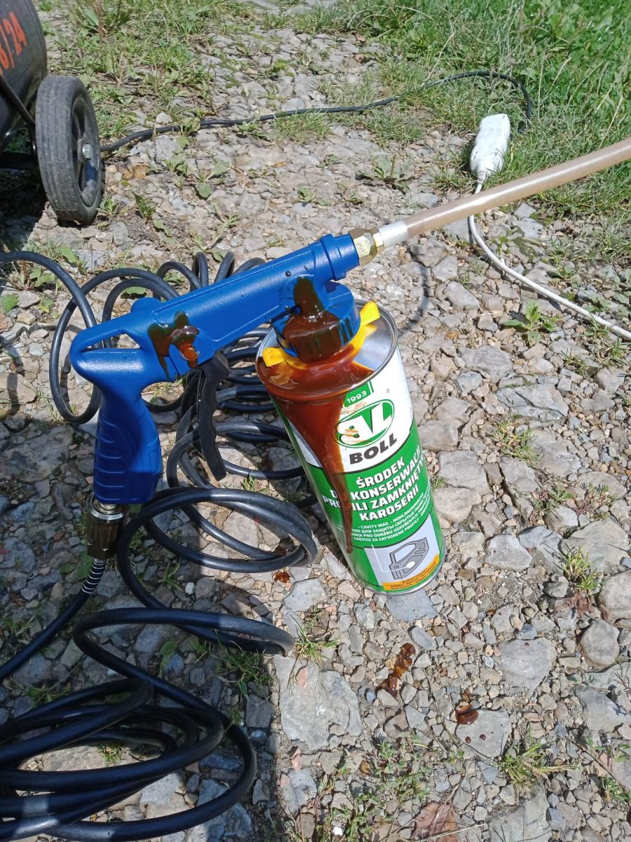

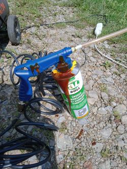

    zombek301
    Panowie co tu jest nie tak? Słaby kompresor czy zły pistolet? Boll nie przechodzi przez rurkę. Jedynie po rozcieńczeniu benzyną ekstr. I to z wyjętą dyszą z końca wężyka. Z odkręconą rurką idzie dobrze. Próbowałem maks. ciśnieniem ale tylko opryskało mnie przez odpowietrznik
    Renault Clio IV - Jakie środki do konserwacji progów? Wosk Boll czy inny produkt?
  • #7 19598824
    andrzej20001
    Dysza 2,5 w pistolecie i podgrzej we wrzatku butle. Co w instrukcji napisane na butli ?
